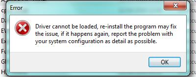

Hallo Leute,
Bin auch Besitzer eines 890fx d3 mobos. Mit dem OCTuner werd ich nicht ganz schlau. Das Ding hat lange Zeit bei mir funktioniert, jedoch habe ich es imer nur als lüfter-regler benutzt. Als ich dann bis übertaktet habe (über BIOS), hat es rumgesponnen. Error: "1.1000 (oder 1.4000) is not a valid floating point value". Dann hab ich es runtergeschmissen. Dann hab ich gecheckt dass ich eh nicht viel mit dem RAM overclock auf 1600MHz gewinnen kann und wollte das Programm wieder zum lüfterregeln installieren, jedoch geht das jetzt nicht mehr. es meint irgentwas vonwegen treiber kann nicht geladen werden... siehe dazu das bild im anhang. Es hat auch nicht funktioniert wenn ich die dram clock wieder auf 1333 gesetzt habe... es hat sogar nicht funktioniert wenn ich es auf 1066 gesetzt habe. Nach defrag und registry clean, disk sweep, BIOS defaults... alles bringt nix. der fehler kann ja wohl auch kaum vom himmel fallen. Dass es mit der Hardware zu tun hat glaub ich auch nicht. hab meine RAM die Nacht über über memtest+ in DOS getestet ohne probleme nach 12h 40min. Zu heiss wurden sie auch nicht da ein scythe slipstream auf die riegel mit heatsink bläst...
Also OCTuner hat mich echt enttäuscht. Dann übertakte ich meinen RAM und das Ding schmiert ab...
Weiss jemand welche Treiber mit dieser Fehlermeldung gemeint sind?

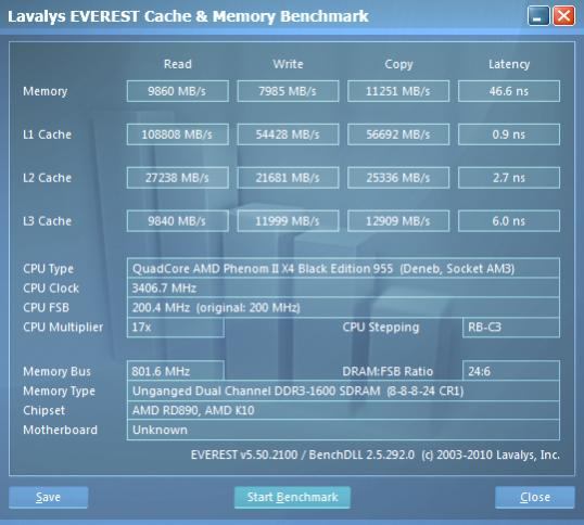

Ja also ich habe auch über BIOS meine OC versuche gestartet. Zwar nur mit RAM (Mach Xtreme Technology BlackDiamond Series DDR3 1333MHz) und RAM-controller der CPU (phenomII x4 955 BE). Dann hab ich den RAM auf 1600MHz laufen lassen und 7-8-7-20-40-1T. Dann hab ich gemerkt dass mein OC Tuner seitdem ich übertaktet habe immer diese error bringt von wegen: "1.4000 is not a valid floating point value" und ich musste das prog neu starten um es laufen zu lassen. Dann hab ich weiter experimentiert und auf 6-8-6-20-40-1T gestellt und das BIOS hat den BootGuard 3 mal laufen lassen. dann fährt win7 hoch und sehe dass das BIOS die RAM auf DDR3-1066 runtergataktet hat, trotz 1600 MHz angaben im BIOS. Zeichen dass die RAM mit 7-8-7-20-40-1T am limit waren bei 1600MHz und sie CL6 auch -nach testen- nichtz bei 1333 MHz schaffen. Jedoch bringen mir cl/ 1333MHz und cl7-8-7 1600MHz nur folgenden Unterschied (anhang).
Jetzt zum OC Tuner: wenn ich die RAM am limit laufen lasse dann hab ich immer dieses floating point ding bekommen bei autostart von OC Tuner beim win7 boot. Wenn ich dann wieder auf originale cl7 1333MHz runtergeschraubt habe, hat's das nicht gemacht, wie du auch sagst pyrocrack. Nun hab ich das program jedoch einfach runtergeschmissen da ich eh über BIOS übertakte und lediglich die fan controller interessant fand. Als ich dann das programm wieder installieren wollte um die temperaturen zu regeln, startet es nicht mehr und gibt mir den error den ich gepostet habe. Dann hab ich gedacht dass ich die RAM vielleicht geburnt habe und hab jetzt prime95 seit gestern (30. Okt) 9 uhr abends laufen ohne fehler (2048-4096K). Memtest lief auch schon vorgestern während 13 stunden ohne fehler. Ich hab dann die RAM auf 1066 getaktet und probiert ob es dann geht... nada. immer dieser fehler.
Natürlich habe ich auch gedacht das OC Tuner nur bei einem stabilen System läuft, doch auch bei original XMP läuft OC Tuner nicht mehr. Glaubt ihr ich hab meinen RAM oder Prozessor geburnt? Es wäre nämlich sehr merkwürdig da ich die RAM mit einem scythe slipstream bei 700rpm kühle. die RAM haben auch laterale alu-heatsinks. der prozessor läuft nie über 47°C bei Volllast. Tastprobe der RAM war gefühlt 30-40° bei 1333MHz CL7 (ohne slip stream), sicher nicht unangenehm anzufassen, da müsste also noch temperaturraum sein.
Achja, SuperPi hab ich auch alle gerechnet ohne probleme. Das system ist nur einmal bei 1600MHz CL7 abgeschmiert beim streamen einer megavideosache. Aber jetzt läuft alles @default
Dieses OCTuner Ding lässt mich wirklich an der gesundheit meines systems zweifeln, obwohl alle andern tests negativ (also keine fehler) verlaufen. AsRock meinte ich soll die FAQs lesen und in die QVL für RAM kucken xD.

hier ist ein Shoot von meinen Settings. ( Ram )

also ist ist nicht nur der autostart der nicht funktioniert. der hat nur bei unstabilen RAM settings gestresst. Jetzt geht das programm Oc Tuner garnicht mehr. es kommt lediglich die vorher angehangene error von wegen driver not able to load.
Mein RAM läuft auf 1.65V. Die NB auf auto. das versagen des OC Tuners hat mich jedoch etwas skeptisch gemacht für einen weiteren OC versuch. Vordem ich den Fehler nicht gefunden habe, kann ich nicht ausschliessen dass da was durcheinander ist oder ich irgentwas hardwaremässig geschrottet habe.
Ich frag mich nur warum das von einem moment auf den anderen nicht mehr funzt... vor 2 tagen war's noch in Ordnung.
Diese OC Tuner macht mich krank xD
Deinstallieren und neu. Version 2.3.75

leider schon probiert neu zu installieren, funzt nicht. noch immer dasselbe problem/fehlermeldung von wegen driver cannot load...

die lösung war sehr einfach --> system restore [.iso] runtergeladen und ab für den system restore auf 24/10. leider musste ich die Zeit manuell wieder umstellen xD. Jetzt geht's also weiter mit dem OC :-).
Note: Wenn es Systemspezifische Probleme gibt, kann man die system RESTORE (vs.recovery) nicht benutzen, da sie meistens eine fehlermeldung gibt zum schluss 000x0008000ffff, system settings could not be restored... also recovery CDs sind GOLD wert.

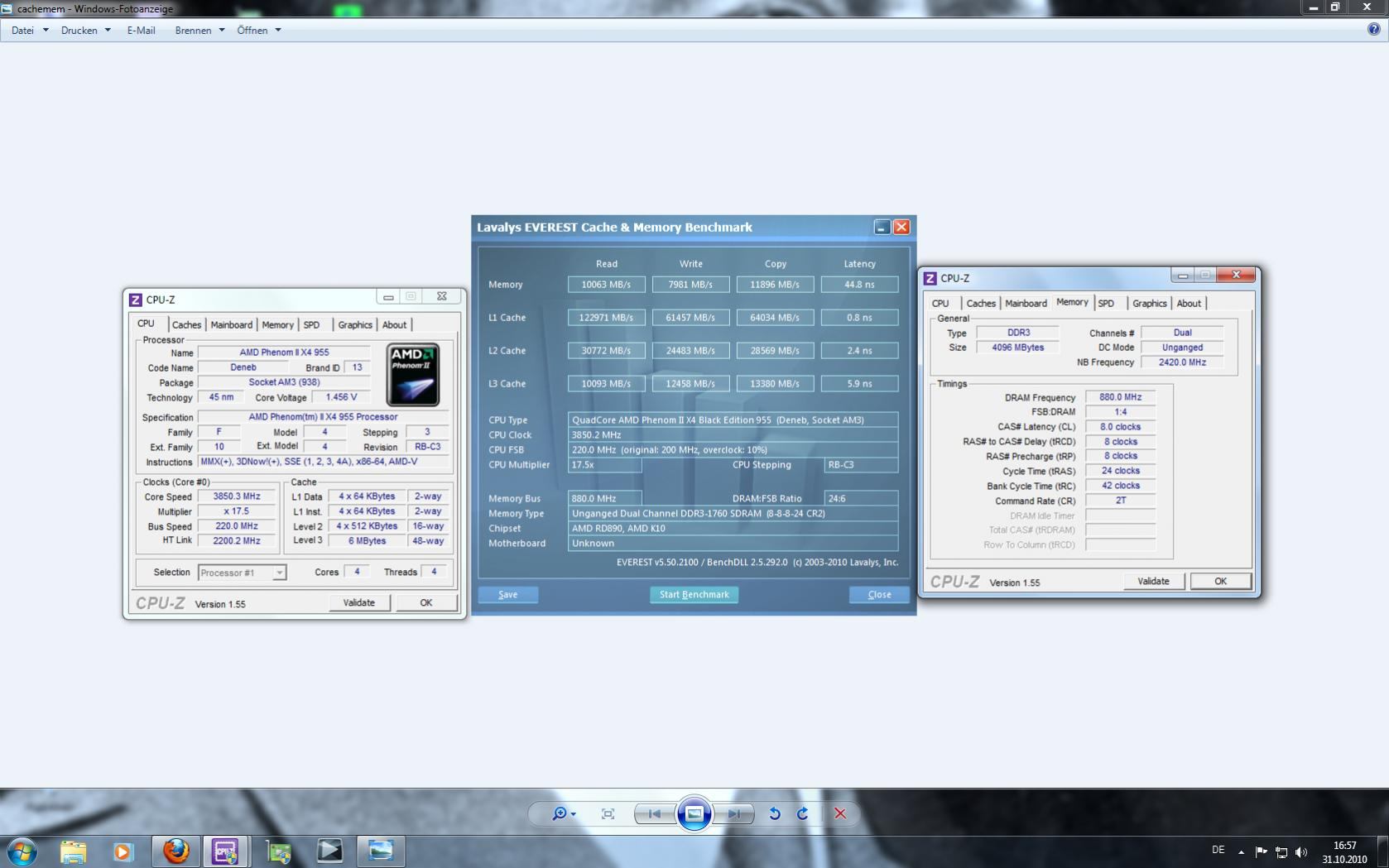

So ich hatte wieder mal Zeit und hab Blut geleckt :-D.
Hab die NB jetzt auf 1,25V bei 2,4 GHz Wieviel Volt habt Ihr dadrauf für 2,6GHz oder 2,4GHz?
Der CPU auf 3,4 GHz und 1,35V. C'n'Q funktioniert noch! ganz einfach: bei power management profil (Win7) Minimalleistung auf 10% runterschrauben und du kannst bis 8GHz OC mit C'n'Q machen. Hab noch IES so läuft es auf 4W idle, 20W load :-D mit IMC und CPU OC.
Muss noch kucken ob die RAM bei CL8 stable bleiben. habs bisher noch nicht geprüft. Ich hatte vorher einen access violation error bei 2GHz NB, aber den hab ich jetzt nicht mehr bei 2,4GHz und 1,25V NB... komisch... vielleicht kann ich die RAMs ja noch weiter drücken per Spannung... Bei Spannung ist es ja nur die Hitze die gefährlich wird oder?
unten ein Benchmark mit der neuen config.
edit: ich krieg es einfach nicht hin den HT multi hoch zu setzen. Ich mach auf 12x und hab auch die HT voltage auf 1,256v gesetzt, doch der bus erscheint immer wieder auf 2GHz... bringt es überhaupt was den zu übertakten? also vom ram gibts kein unterschied... hier noch endergebnis, das geht jetzt ab mit prime95 bis morgen früh...
