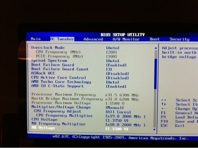

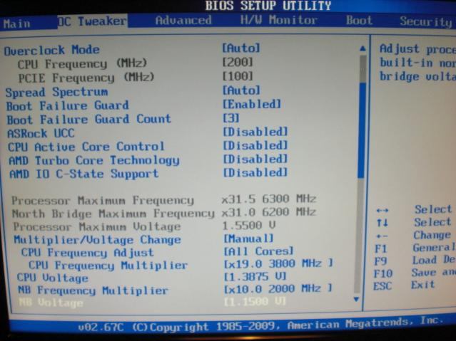

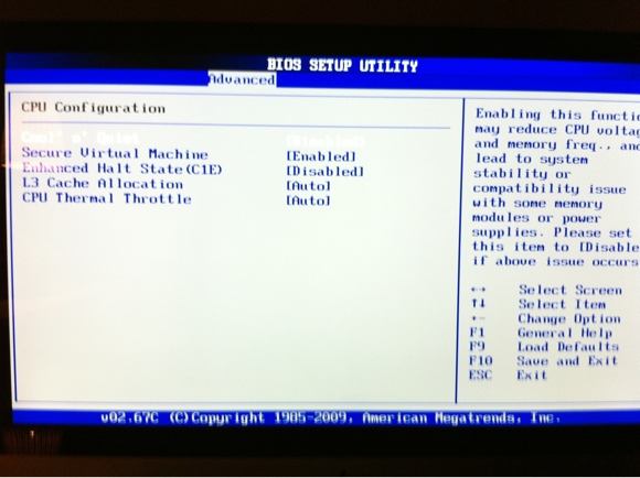

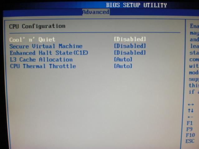

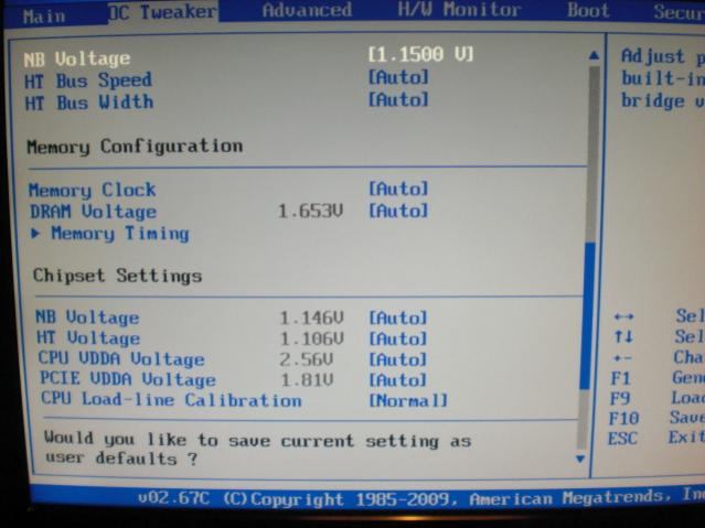

habe mal mein Bios abgelichtet, vll findet man da den Fehler...

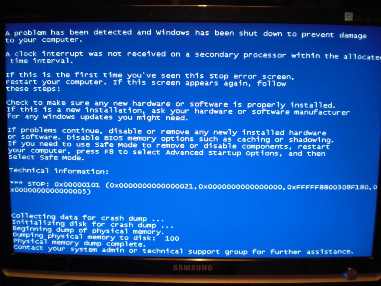

edit: wenn ich die Einstellungen so unter Prime laufen lasse kommt nen Bluescreen siehe neues Foto,
ist das eigentlich richtig das im Bios bei DRAM Voltage Auto 1.653 steht? Dachte die Riegel haben nur 1.5?
Da stellste das halt selber ein, timings auch mal überprüfen.
Von was jetzt dein Problem kommt kann ich auch nicht sagen.

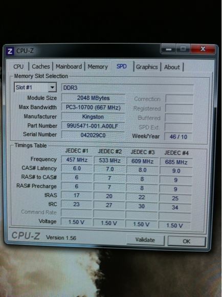

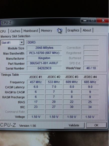

Ganz wichtig, mal die SPD vom RAM auslesen und alles selber einstellen.
Mehr fällt mir momentan nicht ein.

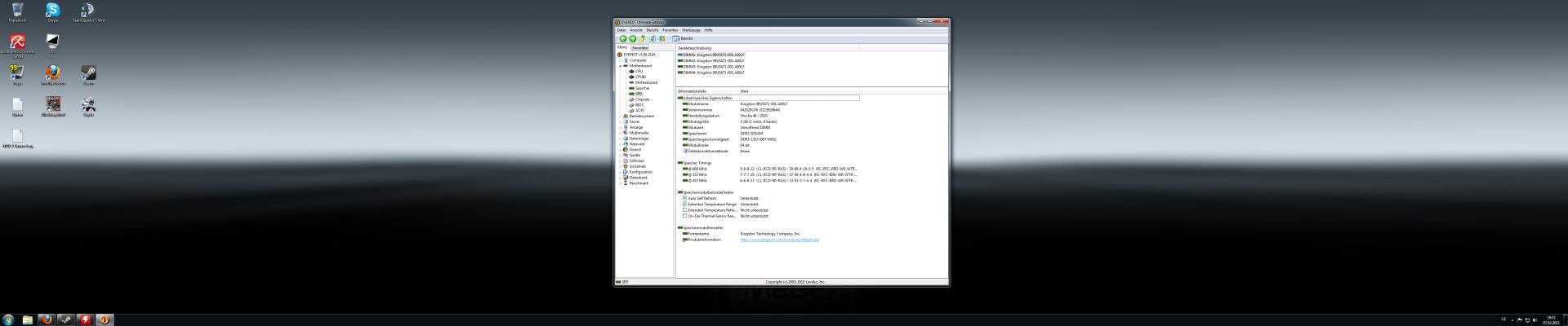

Mal so auf 1.175 aber jede CPU ist leider anders ;)
SPD auslesen? Kann ich das mit Everest machen? Habe ich noch nie gemacht/gehört
Mit Everest mache ich das auch immer, und Drucke mir das dann aus.
Im SPD sind die Profile abgelegt, die dem Mobo sagen bei welchem Takt welche Timings eingestellt werden müssen.

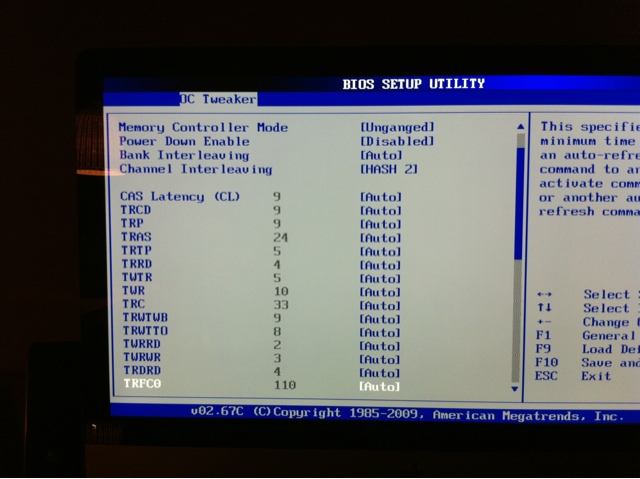

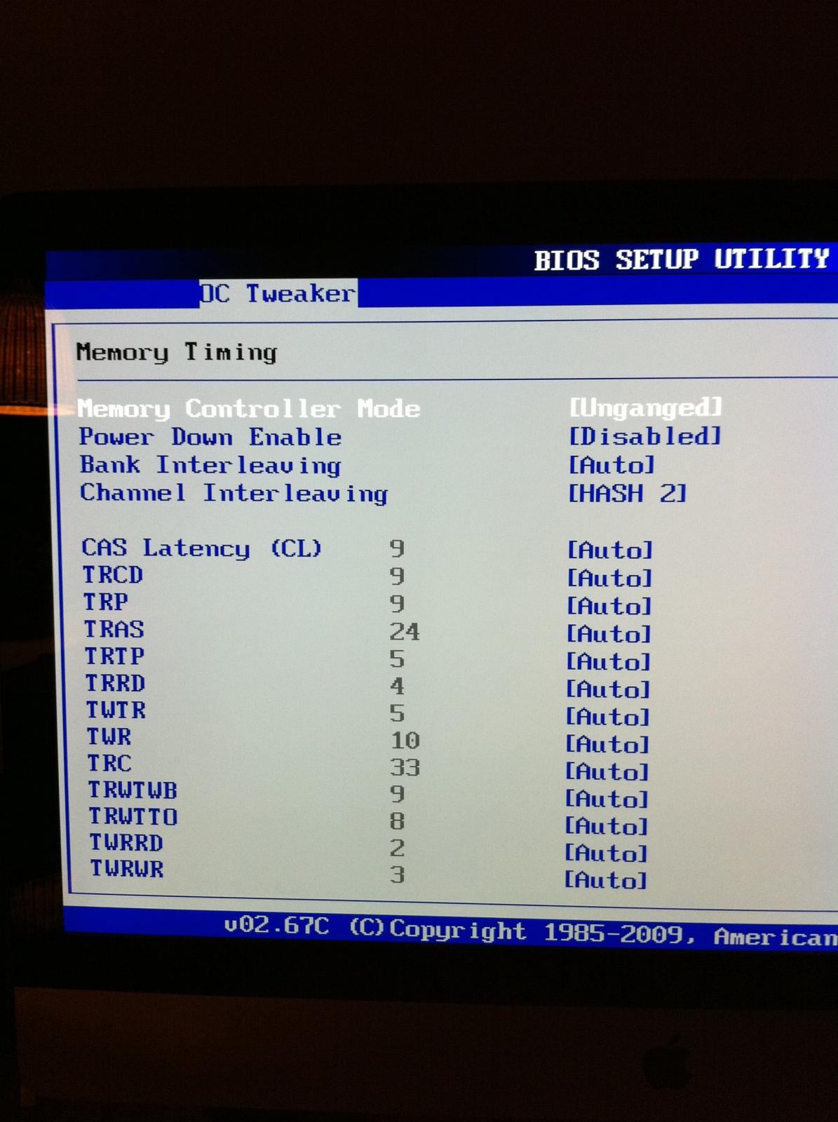

1,4V bei 3,8 oder 4,0? Mache OC nur über den Multi und dann halt mit Spannungserhöhung...wo finde ich diesen vDimm konnte im Bios nichts finden, habe aber mal nen Foto von den Memory Timings gemacht,, bis auf das obere steht alles auf Auto

also egal was ich im Bios einstelle es geht nicht, nichtmal 3,5GHz bei 1,35V... habe mittlerweile auch schon CPU LCC auf Disabled sowie CPU Therman Throttle...
mir ist aufgefallen das wenn ich unterm Bios OC zb. 3,5GHz bei 1,35 einstelle er unter CPU-Z(sowie HWmonitor) mir ständig andere Takte anzeigt als ob noch C&Q Aktiviert wäre mal 800 mal 3,2 mal 3,5MHz auch verschiedene Spannungen bis über 1,4... kein Wunder das er mir dann ständig abstürzt.
Resette mal die Bioseinstellungen über den rückseitigen Taster am IO/Shield und danach nimmst "nur die unbedingt notwendigen" Einstellungen vor, ok? Nicht tiefer in die Details was verstellen, denn so wie sich das hier die letzten Posts von dir liest, ist da was kreuz und quer verstellt und raten ins Blaue hinein ist eher kontraproduktiv - hilft nicht dir oder uns, im Gegenteil.
..und vergess nicht zu posten, was du wo für Einstellungen vorgenommen hast. Dann ist das Bios "frisch" und wir können nochmal von vorne anfangen. ;)
Hallo, alles klar, aber soweit bin ich garnicht ins Detail gegangen,, kann man irgendwie auch nicht richtig... habe einzig immer C&Q und den Turbo deaktiviert, und nach diesem Thread hier LLC auf Normal gestellt, dann den Multi angehoben und die Spannung, mehr nicht. Können aber gerne nochmal von vorne anfangen :)
wieder was eigenartiges, habe jetzt mal die Taste dedrückt und das Bios neu eingestellt wie oben geschrieben C&Q Turbo off LLC auf normal, habe auch gleich den Multi auf 18 gesetzt und die Spannung auf 1,35V mehr nicht, CPU-Z angemacht und siehe da die Spannung bleibt stabil auf 1,368 (denke das ist die 1,35 ausm Bios) und der Takt bleibt konstat auf 3,6 MHz Linx/Prime läuft 1A, wenn ich jetzt aber wieder ins Bios gehe und nur etwas am Takt/Spannung verändere habe ich wieder die Probleme das mir CPU-Z starke schwankungen anzeigt und Linx/prime auch nicht läuft... ich checke das alles nicht...

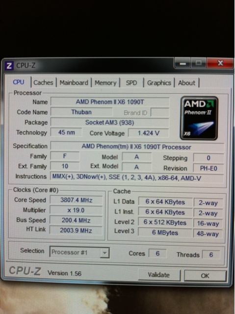

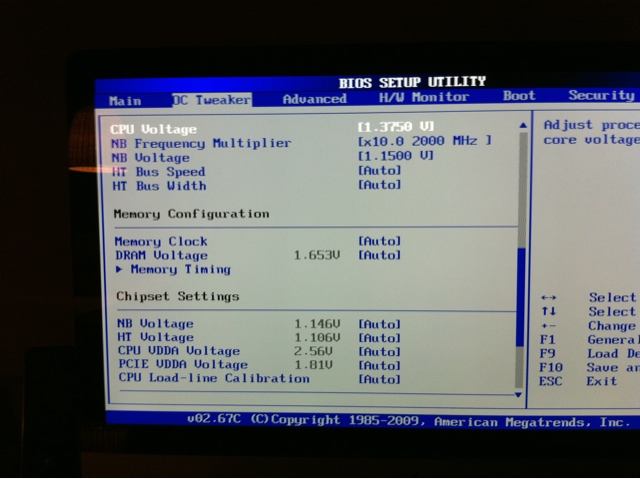

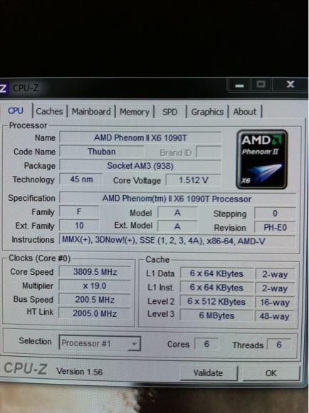

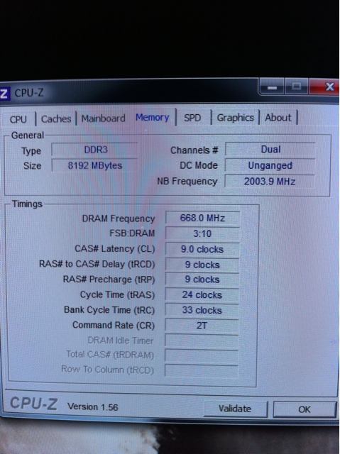

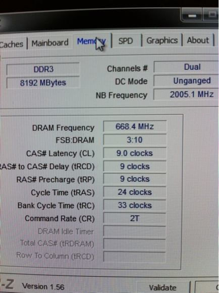

Setz mal die Spannung auf 1,375~1,38 hoch, mach LLC & Turbo @ default und poste mal Screens von CPU-Z (CPU/Memory/SPD), jeweils Idle und unter Last.
edit: Das Board droopt halt ein bischen mit der vCore im Idle (0,016~0,048) , ist bei mir auch nicht anders, unter Last verhaart es aber dann konstant bei +0,048 der eingestellten vCore (Bench: Orthos (Methode: Gromacs core bzw. Small FFTs)).

hier schonmal mein Bios

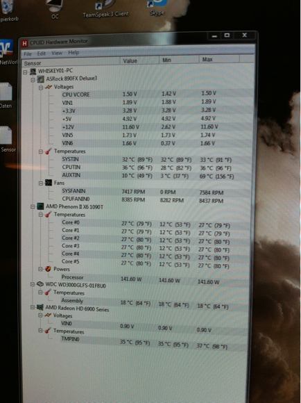

Idle....da sieht man schon wie ich die Spannung ist...

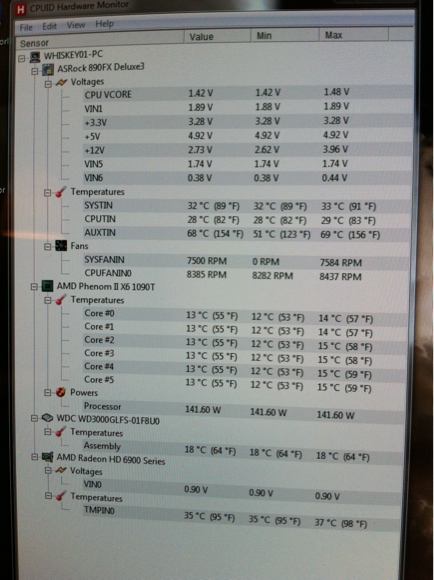

Last,,, über 1,5V---ohne Worte
