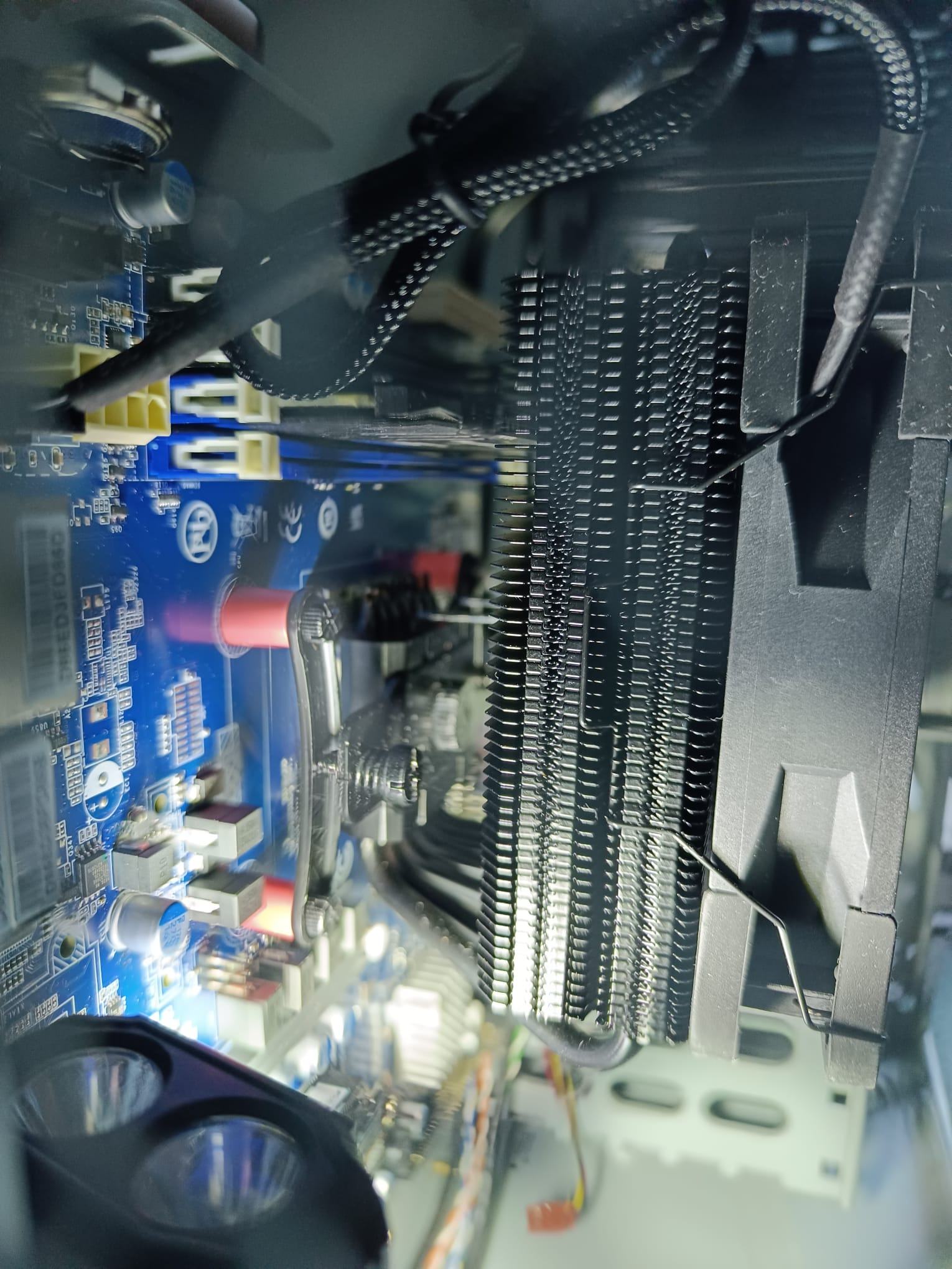

im Subject genanntes Bord hat leider einen um 90° gedrehten CPU-Sockel (1151v2, CPU Xeon E3-2144G). Leider, weil ich einen bequiet Pure Rock montiert habe, der zwar scheinbar gut kühlt, aber mit einer Kombination aus Schrauben und Klammern montiert wird. Bei der "richtig orientierten" Montage sind lauter Elkos/Bauteile unter den Klammern eingepfercht; bei der Notmontage mit Lüfter von oben nach unten blasend nicht, dafür bläst er halt warme Luft nach unten zu PCIe-Karten.
Mir würde ein CPU-Kühler vorschweben, der von oben aufs Bord bläst.
Ganz perfekt wäre er, wenn er
-ungefähr dieselbe Kühlleistung hätte
-nicht lauter ist
-vielleicht auch einen 2278G kühlen könnte
-mit den Schrauben vom bequiet montiert werden könnte (Vermeidung Mainboardausbau)
-vielleicht auch steuerbare RGB-LED hätte (ich benutze OpenRGB, um Aktivität des Rechners zu zeigen)
Kennt da jemand was, was in Frage käme? Danke.

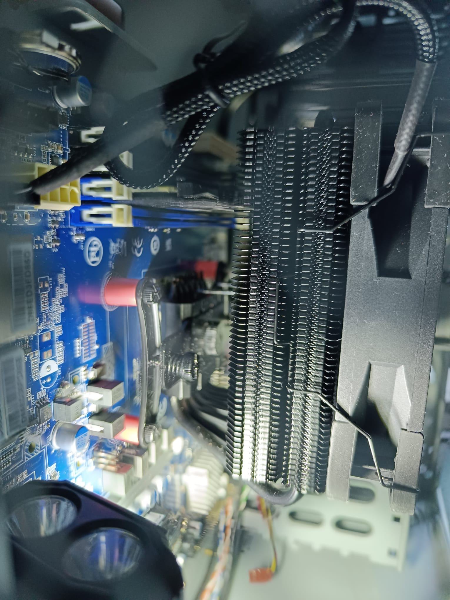

vielen Dank Euch! Den AXP-120 habe ich auch in schwarz gefunden und eigentlich ganz gut, ich habe nur die Befürchtung, der könnte mir evtl. die RAM-Sockel (die auch gedreht sind) zumindest am ersten Slot blockieren.

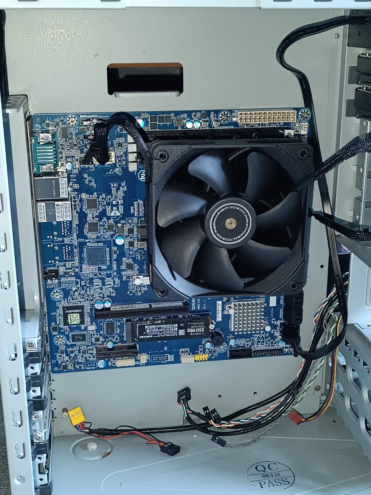

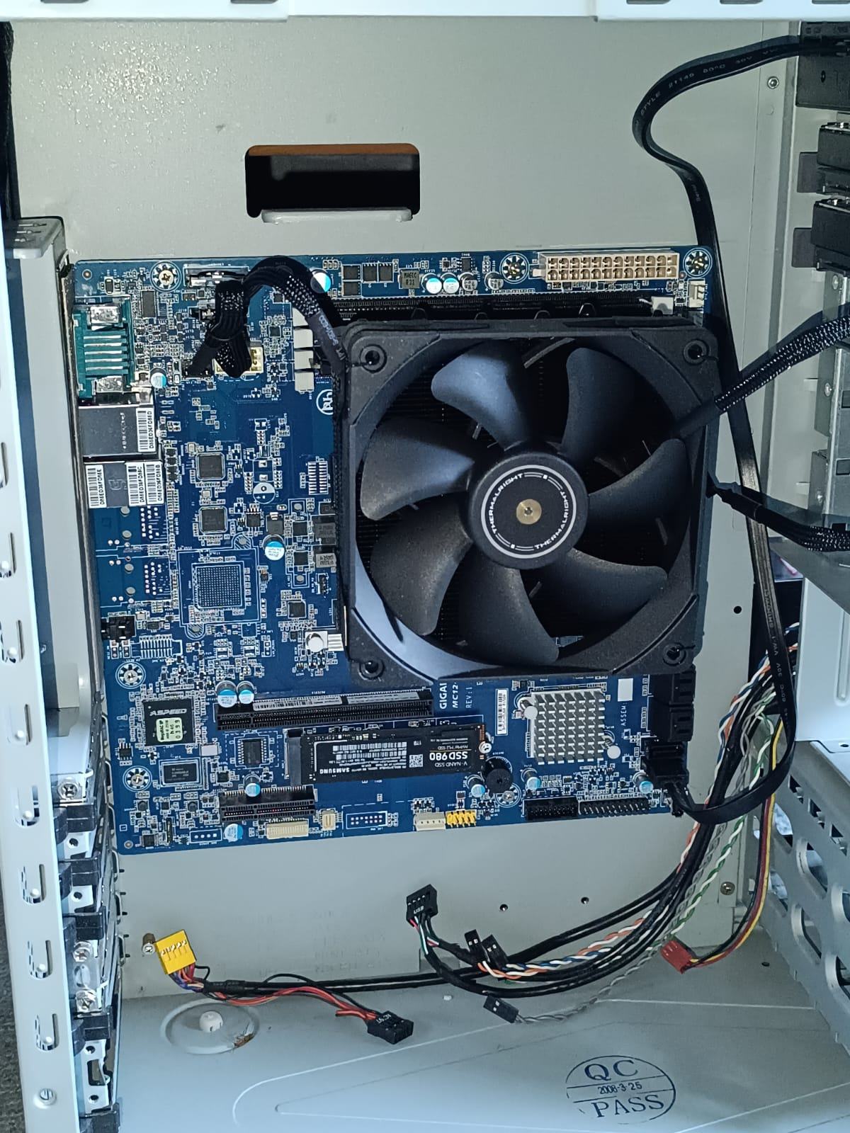

Ich habe mal ganz auf doof die Noctua-Seite durchforstet (die haben ja auch eine Mainboard-Kompatibilitätsliste) und habe das Bord als kompatibel zum NH-L9x65 gefunden.
Dann habe ich mir die Einbauanleitung angesehen und bemerkt, dass man zwar eine Backplate zusätzlich unter das Bord montieren muss, dass aber mein Gehäuse (Fractal Design Node 804) an der Stelle ein großes Fenster hat, sodass ich da rankommen müsste ohne das Mainboard ausbauen zu müssen. Den Lüfter/Kühlkörper habe ich jetzt also bestellt.

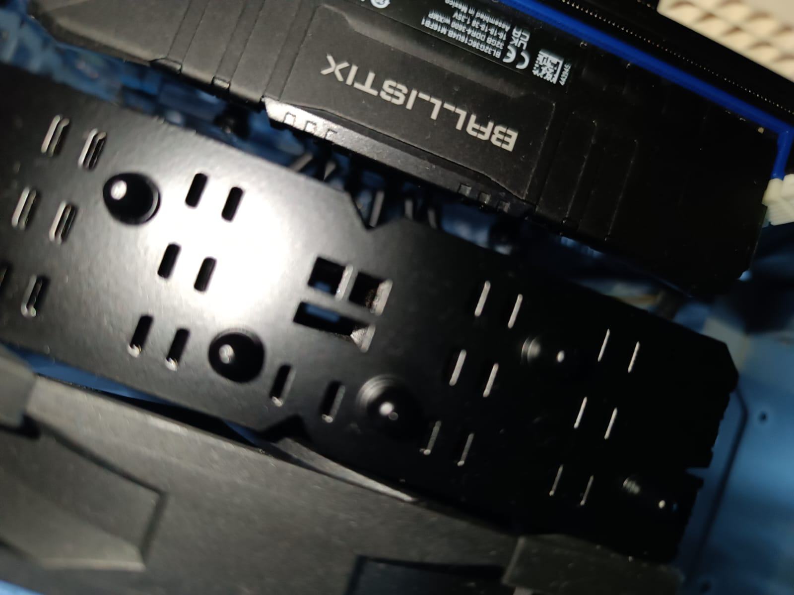

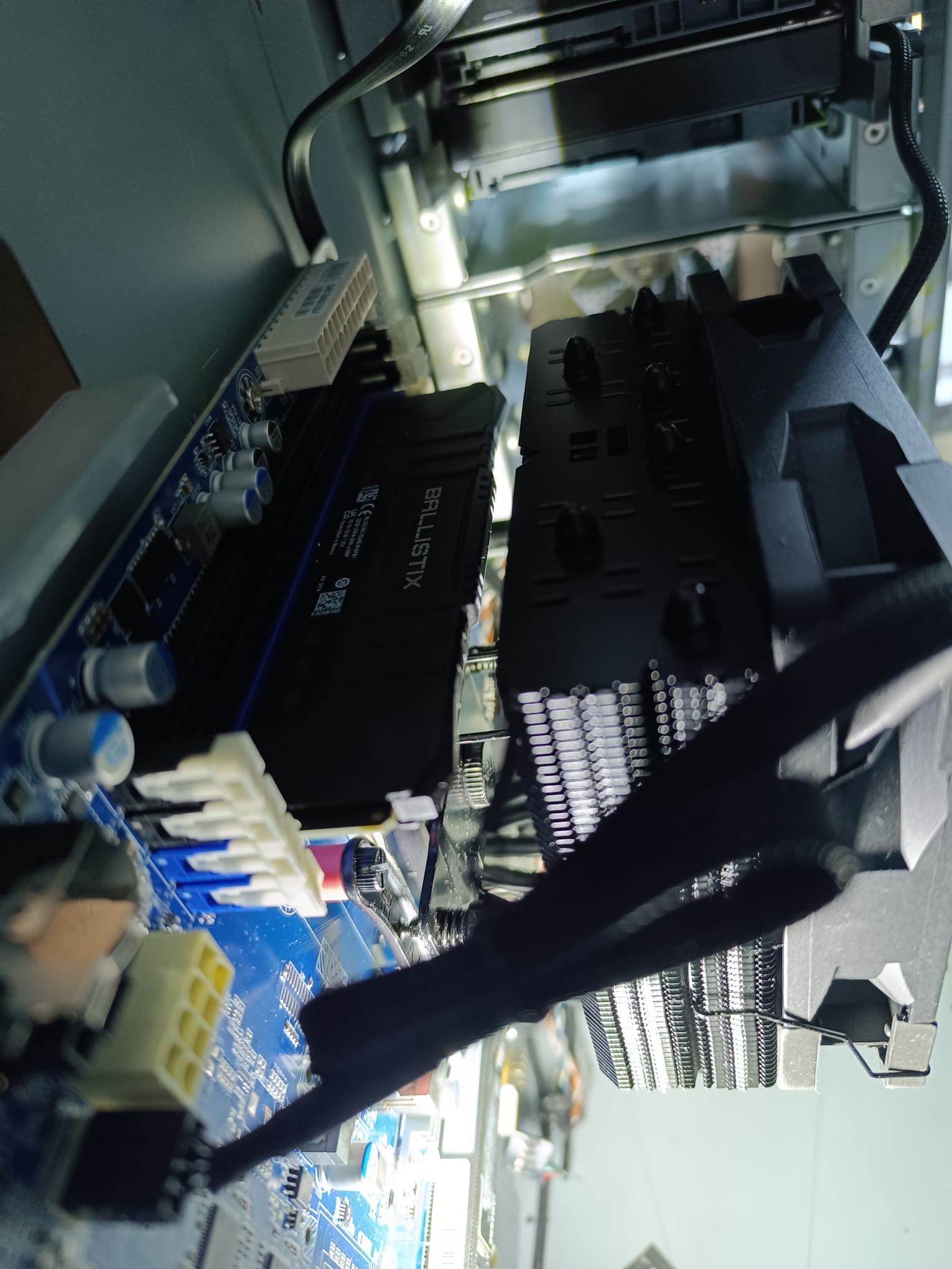

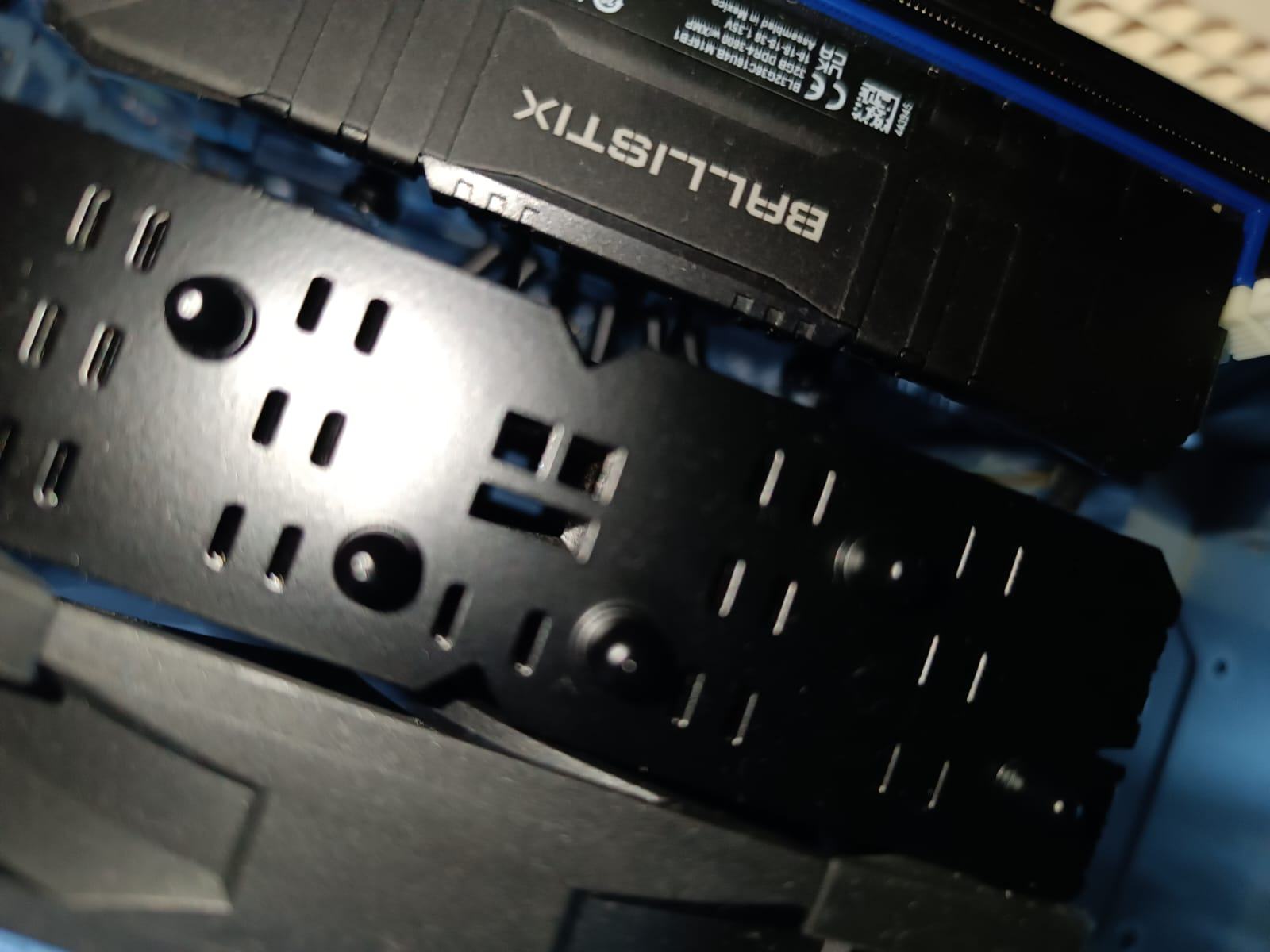

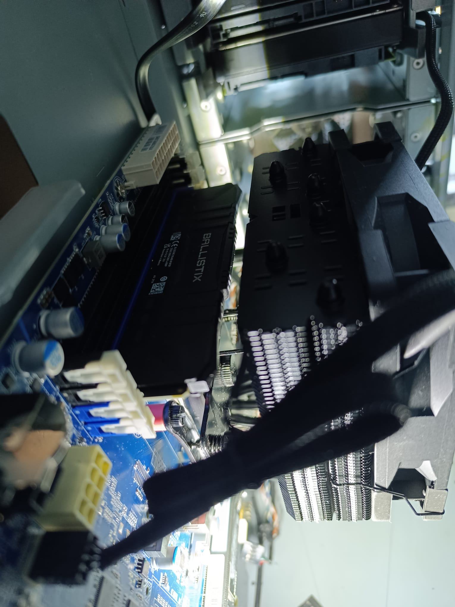

Vielen Dank, pwnbert, aber auf dem ersten Bild sieht es so aus, als wäre der Kühlkörper über dem RAM-Slot, zumindest über dem nähesten zum Socket. Und ich werde vermutlich noch einmal meine Speicherriegel austauschen.
Wie meinst du das?
Da passt imho alles, solang der RAM nicht zu hoch ist. Die Höhe dieser Ballistix DDR4 (3600er cl?? 32gb Modul) musst selbst nachlesen (kA wie man die misst, mag jetzt auch nicht ausbauen), bissl mehr geht, wie man sieht.
Wsl. muss der Kühler zum RAM tauschen runter (außer die nackten DDR4 UDIMM ECC, da gehts wsl. so, wobei... hat Asrock diese beschissenen RAM-Slots mit nur 1 Hebel auch beim Rack? Dann wird das nix...). Aber so oft tut man das ja nicht.

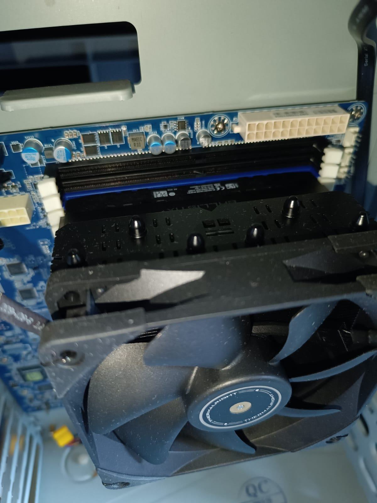

Nachtrag:
Der Kühler kann eingebaut recht einfach demontiert werden, es sind diese 2 größeren Kreuzschrauben, die erreicht man mitm Schraubendreher duch den Kühlkörper (sind so Löcher drin), wenn man den Lüfter abnimmt.
In Anbetracht desssen, dass moderne Luftkühler alle mehr oder weniger fummelig zu montieren sind, ist dieser Kühler imho einer der besten von der Montage her, die ich je verbaut habe...
