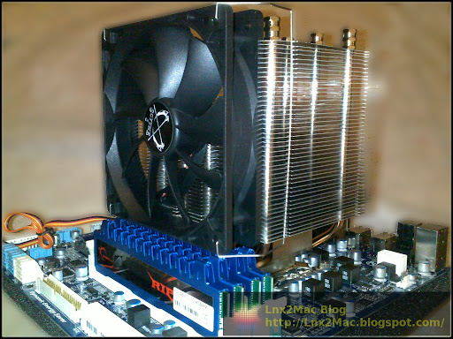

Mugen 2
G.Skill RipJaws DIMM Kit 8GB PC3-10667U CL9-9-9-24 (DDR3-1333)

Hi. Gugg mal lieber im Scythe Forum oder frag dort nach. Glaube hab was über die Kombi gelesen und glaube das passt nicht. Die Ripjaws sind zu hoch. Müsste vergleichbar sein mit dem Mugen1 den ich selber habe, da passen "normale" Rams grad so drunter. Glaube also nicht dass die Ripjaws funzen.

Zum Thema Mugen 2: also mein Silver Arrow passt mit den Ripjaws, sehr knappe Geschichte aber machbar. Am Engsten ist es dabei unter dem Lüfter, unterm Kühler selber ist noch massig Platz. Weiß nicht inwiefern das vergleichbar ist :\
