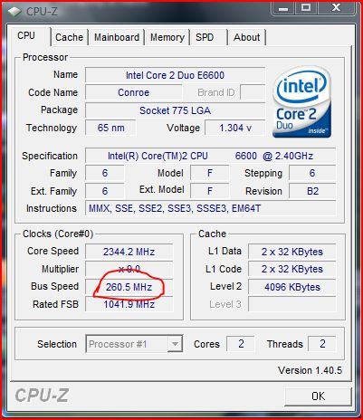

Hab ein kleines Problem, wenn ich im Bios beim FSB auf Auto stelle bringt er in Windows laut CPUz nur 260Mhz, wenn ich manuel auf 266 Stelle werden die auch angezeigt, aber die Cpu (C2D 6600) hat dann statt 2400Mhz nur 2394Mhz, was ja rein Rechnerisch auch stimmt. 1. Ist das normal das das Board bei Auto nur 260Fsb bringt? 2. Ist es normal wenn die Cpu nicht ganz 2,4Ghz hat?
Ja das is durchaus normal bzw bei allen prozessoren die ich bisher in meinem leben hatte war der standarttakt entweder etwas niedriger (maximal 10herz) oder in nur einem fall etwas höher ( 2 herz).
Mit welchem tool misst du denn den FSB von unserem Board?
Leichte schwankungen sind normal aber das k9ommt mir schon etwas viel vor .. auch wenn mand as leistungsmäßig bestimmt nicht merkt.
Gruß
Beatnick
Hab CPUz und dann Prime gestartet. Wie gesagt nur wenn ich auf Auto stelle, war am Anfang auch nicht so, da hatte er immer genau seine 266FSB, kann es daran liegen das ich seit kurzem 4 Speicher Riegel drin habe und die Northbrigde dadurch mehr belastet wird und deswegen der FSB ungenauer wird. Hab jetzt manuel im Bios auf FSB 268 eingestelle, CPUZ zeigt mir an 267,7, wenn ich manuel auf 266 stelle zeig CPUZ auch genau 266,0 an...komisch. Hab übrigens Bios 1.7 keine Ahnung ob es dieses problem beim 1.6er auch schon gab, da ich da natürlich nicht dauernd drauf achte.

Der FSB sollte nicht ungenauer werden ...
Stell doch einfach im BIOS manuell auf 266 und wenns so bleibt ist doch alles super ... musste ja auch nix mehr weiter beachten.
Vllt liegts am BIOS wenn man auf auto stellt das das n bissel rumspinnt .. ich werds gleich mal bei mir testen..
@Tripplx:
Dass ein paar Mhz fehlen, liegt tatsächlich daran, dass der Clockgenerator (oder was auch immer dafür verantwortlich ist) auf genau 266,0Mhz programmiert ist und nicht wie es korrekt wäre auf 266,6Mhz.
Bei meinem Board war das genau so, bei meinem jetztigen ist es korrekt 266,6
Woran der Fehler bei Auto 260 liegt weiss ich auch nicht.
mfg meckswell
Hmm, hab jetzt im Bios Manuel auf 267 gestellt, jetzt Zeigt CPUz meistens ziemlich genau 266,6-7 an, so wie es sein sollte. Vieleicht Spinnt das Bios in der Version 1.7 bissl. Egal jetzt funzt es ja erstmal so. Vieleicht tu ich gleich noch paar Mhz mehr geben und bissl übertackten obwohls gar nicht nötig wäre.

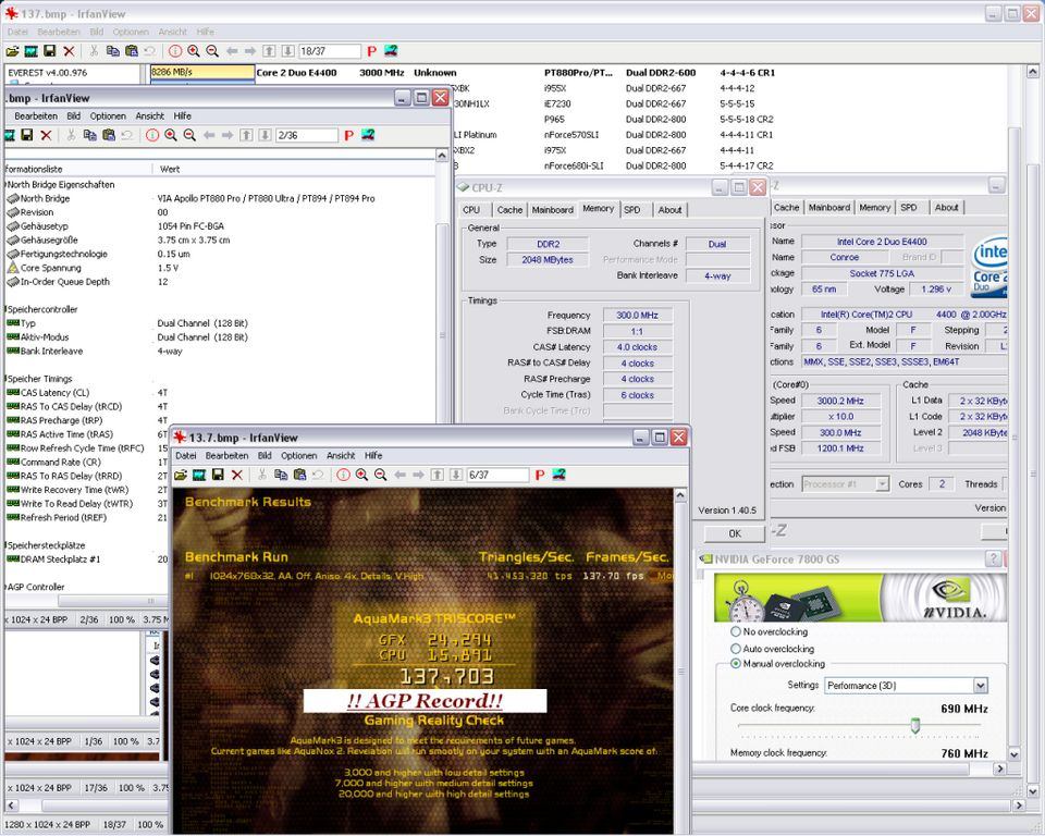

übrigens ich hatte ihr in Forum glück hab eins günstiger ergattert, Dank @Laxer, Board kam heut an.
Werde dan mit den Conroe865PE/ E4300, mein AMD 64 auflösen.
@ablev haste mal ne neuinstallation versucht!
dan bevor du endgültig auf PCIe umsteigen tust, nimm den Board aus meiner Sig, nur mit DDR Ramms läuft das ganze nett so toll, aber mit DDR2 ramms DDR800 rennt die kiste, und Dank unsere Graka gehts ja richtig ab.
