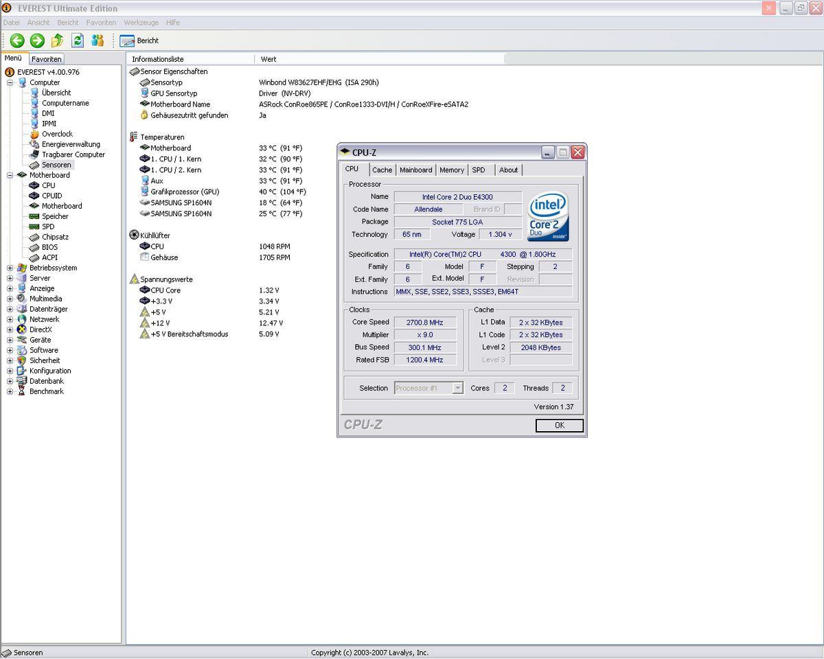

Bei mir ist es wiedermal auf Auto eingestellt, scheint ja so das es funkts, im moment.:shot:
ach mein NT ist der LC Power 6550G (unschuldig :drool:)
brrrrr muss das bei dir in der Hütte kalt sein wenn die eine Samsung Platte nur 18 Grad hat :P
Ist doch Ok oder nicht.:hmm:
Hab halt in mein klein Chieftech 601 die HDDkäfige ein bisserl umgebaut damit die 2 Hdd von nur ein lüfter gekuhlt werden, daswegen ist die andere ein wenig wärmer,btw kühler wie die andere.
muss dir halt vorstellen oben-unten hdd dazwischen der lüfter, ist eng aber geht.
temp aktuell;
