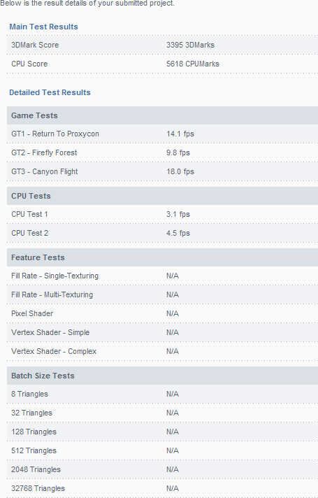

@SuperNoVader
Falls es dir weiterhilft
6400er Standard Takt Fsb 266 gebremste Ram Timing 2,5 3-3-8
mit GF6600GT
Siehe Anhang
@ Shaguar konnte beim 3dmark auch ganze Zeit nicht verbinden
