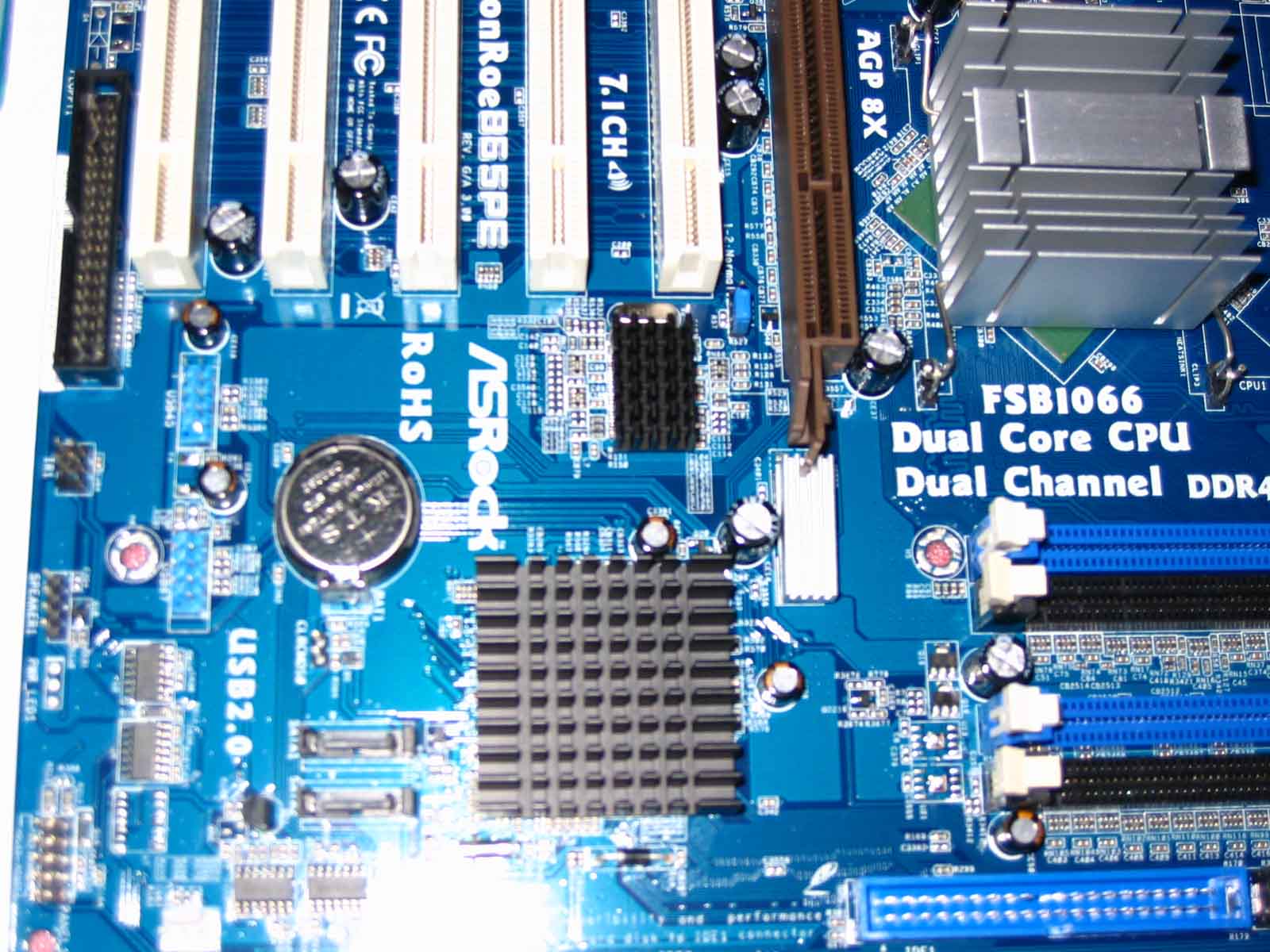

Hi, vllt könnte mal jmd die Southbridgetemp messen, ich hab leider kein messgerät, das würde mich sher interessieren, weil ich mir schon überlegte sie passiv zu kühlen. Vielen Dank schonmal im vorraus.

tage mal ein kleines thermometer da ran kleben und aussen am gehäuse befestigen und mir ganz genau anschauen ob
die temps steigen....
EDIT:maxxx80 gehe ich richtig in der annahme das du den FSB auf 300 hast und deine grafikkarte evtl auch oced ist?
Wenn dies der fall ist...ändert sich was an den tempereraturen wenn du alles auf "normal" zurückstellst?

Was für ein Aufwand! Lohnt sich aber vermutlich nur, wenn man übertakten will, oder? Wie kriegt man überhaupt Kühlkörper auf Chips drauf? Da muß es ja irgendeinen Spezialkleber geben, nicht, daß der Chip unter der Haube heßer wird, als ohne?
Und wo gibt es diese konfektionierten Kühlerleinchen?
Erlischt die Garantie?
Ich habe meine aus einem Set mit einem Zubehör-Grakakühler für meine TI 4200 damals. Waren als Speicherkühler dabei mit 3M Wärmeleitfolie. Ist beidseitig selbstklebend. Sehr zu empfehlen.
Für dauerhafteres giebt´s spezielle Kleber. Der Zwei-komponenten-Kleber von Zalman ist allerdings so ne Sache. Keine Verarbeitungszeit und schwer zu dosieren. Und er stinkt.
Meinst du den Grünen und Roten 2K-Kleber?
Ja den mein ich ! Ist im prinzip ein stinknormaler Epoxyd Kleber. Deshalb der Mief ! Wer das einmal gerochen hat, erkennt das sofort.

ich habs bisher bei selber angebauten kühlern immer so gemacht, dass ich in die mitte eine kleine menge wlp gegeben habe, und dann an die ecken vom chip 4 kleinste punkte sekundenkleber (keinen alleskleber oder sonn dreck, das klappt niciht) gegen, und anschließend den kühler fest aufgedrückt habe. hat immer perfekt funktioniert. sekundenklebergel ist wichtig (gibts von uhu z.b.) weil normaler sekundenkleber wegläuft und ihr euch ggf selber ans board klebt ;)

Was ist eigentlich von dem originalen Pad unter dem NB-Kühlkörper zu halten? Ist das kompliziert, da stattdessen stinknormale Silikon-WLP zu nehmen, um die Kühlwirkung zu verbessern? Hab da was von einer sehr wackeligen Befestigung gehört. Nicht daß ich dabei irgendwelche Chip-Ecken abknackse...

Der NB Kükö ist ganz leich ab zu kriegen. Da ist nur ein Drahtbügel als Feder drüber.
Auf beiden Seiten gleichmässig runterdrücken und aus den Halteschlaufen aushaken.
Das alte Wärmeleitwachs (nennsmalso) bekommt man mit WL (Kontaktchemie) gut ab. Montage genau umgekehrt. Solange du dich symetrisch bewegst ist da gar kein Risiko. Ich hab da ja auch den monströsen Wakühler draufgebaut.

IR-Thermometer gibts in jeder Preisklasse. Da mich Conrad mit zwei Bonüssen im Wert von 7,50 genervt hat, hab ich dort ein billiges für 24 Oironen gekaut. Gibt natürlich noch bessere. So könnte ich mir gut vorstellen, daß der Ziellaser durchaus sehr praktisch ist. Aber deshalb 80, 10 oder 200 Euro ausgeben?

Dein IR-Thermometer hat eine Optik von 1:1 . Das heisst, dass es aus 1m Entfernung, einen Fleck von 1 m Durchmesser misst und den Durchschnittswert ermittelt.
Du musst damit näher als 0.5 cm an den SpaWa ran, um irgendwas zu messen.
Mein Favorit, für die Messung, die wir benötigen ist Conrad.de Art. Nr. 121286 - 62 . Da kann ich dann, aus ca. 15 cm Entfernung, eine aussagekräftige Messung machen.
EDIT: In der mehrsprachigen Bedienungsanleitung, des Thermometers, sind sehr schöne Grafiken, die einiges verdeutlichen, über die Optik und den Ziellaser.
EDIT2: Ideal wäre das hier mit 3-Punkt Laser ! :drool: Art. Nr.122113 - 62 Conrad.de

1. Tritt die Hitzeentwicklung bei dem Spannungswandler "standardmäßig" auf? Das kanns doch net sein, weil welcher 0815 Mobo Besitzer (wie ich einer bin) denkt an eine extra Kühllösung für sowas. Scheint also ne Schwachstelle des Boards zu sein, oder kommt das durchs overclocking zustande?

Zu 1. Ich habe grade einen OC Versuch gemacht und das Teil dabei angefasst. Ich werde für dich das Ganze mal auf 200 MHz rutertakten und nochmal nachsehen.

Du kannst ganz beruhigt sein. Mein FingerOmeter meldet, bei 200 MHz FSB ist das ein sehr laues Temperatürchen. Gegenüber einem OC Benchmarkversuch bei FSB 320 MHz jedenfalls.
Und ich besitze das board nun schon seit 5.10.06 und habe jeden erdenklichen OC-Schindluder damit getrieben. Auf jeden Knopf gedrückt, an jedem Hebel gezogen und alle Werte verändert die es giebt und die es nicht giebt. Da bräunt nichts.

Dein Thermometer würd ich gar nicht mal als Spielzeug betrachten. Du musst nur nah genug ran, wenn das Teil klein ist und da ist ja der Haken, wenn´s um Computer geht.
