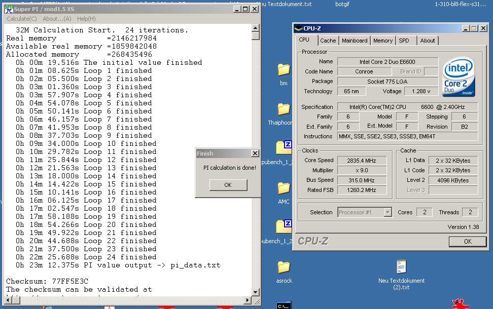

Liebe Leute, lasst euch sagen, es hat 315 geschlagen ! :shot: :p :hail:
Bei Standardtimings geht´s ! Die haben tatsächlich den Mem Controller stabilisiert !

Ich habe 4 x 512 MB MDT DDR-400 drin. Dieses Ram, lässt sich normalerweise um´s verr.. nicht OCn.
Und auf einmal geht es doch. Wozu ich vorher einen Haufen Subtimings entschärfen musste, geht auf einmal alles mit Standard Einstellung.
Und die Sache mit den 315 MHz FSB ging vor dem 1.6 bios gar nicht. Jetzt geht´s und auch mit standard Timings.
Am Speicher selbst, können sie ja nichts verändert haben. Also liegt´s am Speicher Controller in der Northbridge.

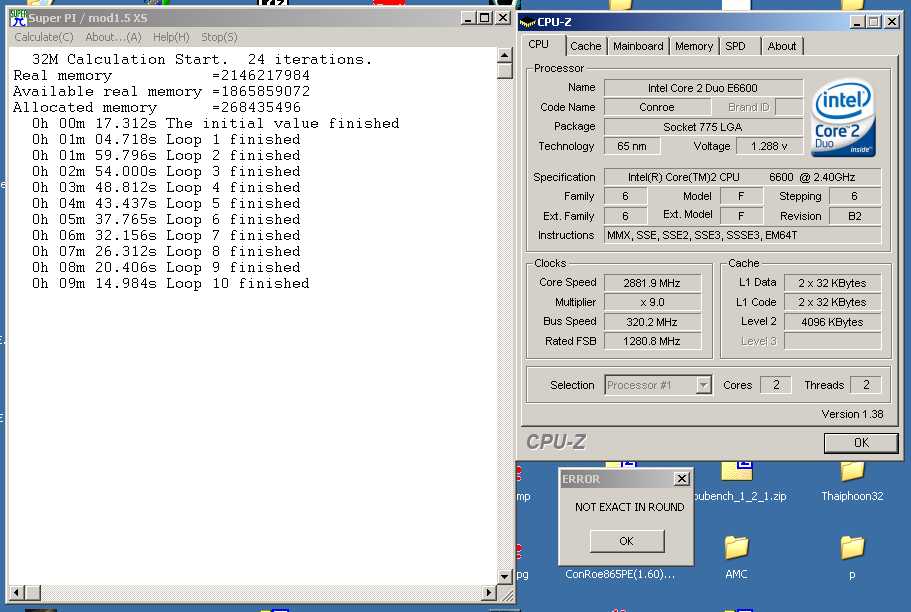

Bei FSB 320 werd ich wohl doch wieder die Timings entschärfen müssen ! :-[
