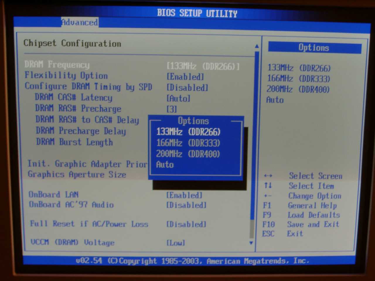

Das mit dem 333er Ram klappt doch ! :shot:
Das bios erkennt das und schaltet sofort auf einen 200er FSB um ! Zumindest, wenn der jumper auf links (200) ist !
EDIT: Wunderbar !!! Ich bin wieder auf Originalbios 1.5 zurück und habe gute Neuigkeiten.
Wenn man einen 333er ram Riegel einsetzt, startet das bios automatisch erstmal auf 200 MHz FSB und der Speicher wird nicht übertaktet.
Im Bios stehen einem aber ab sofort, sämtliche Ram-Teiler zur Auswahl, zur Verfügung !
Mit dem 3:2 bin ich auch gerade wieder mit 300 MHz FSB unterwegs.
5:4 ist da.
Ich kann auch mit 200 MHz FSB 1:1 fahren. Kein Problem !
Das wird ein richtig schöner Testtag ! :xmas:
Den einen 400er Riegel auf 333er zu flashen, hat sich richtig gelohnt !

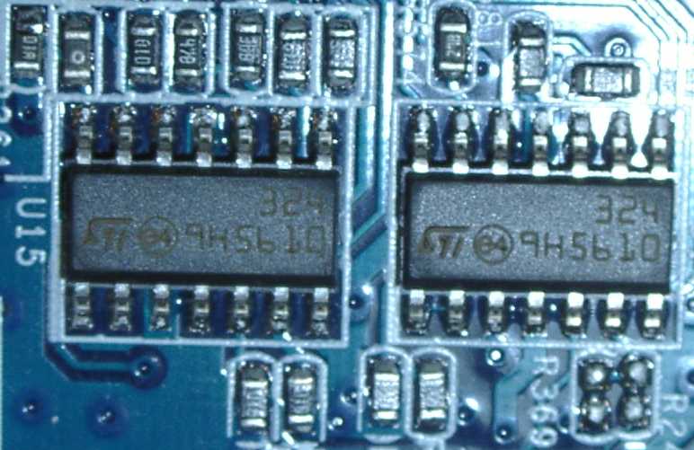

Postet doch einmal die bezeichnung auf euren IC's
bei mir steht ST EZAU602 Ich habe aber auch nur ein 775i65g r2.
und unter der bezeichnung findet Google nix.

Die ICs wie auf dem OC-Bild ? Ich mach gleich mal n Digifoto, hab da sowieso noch was im bios zu knipsen.
EDIT: Hier die chips. Was auf dem einen Bild nicht zu erkennen ist, sieht man hoffentlich auf dem anderen. Soviel ist schonmal klar. Der typ, der das OC Bild gemacht hat, hat da andere Chips drauf. Was aber nicht viel macht, da die Teile ja nicht am Widerstand beteiligt sind.:lol:

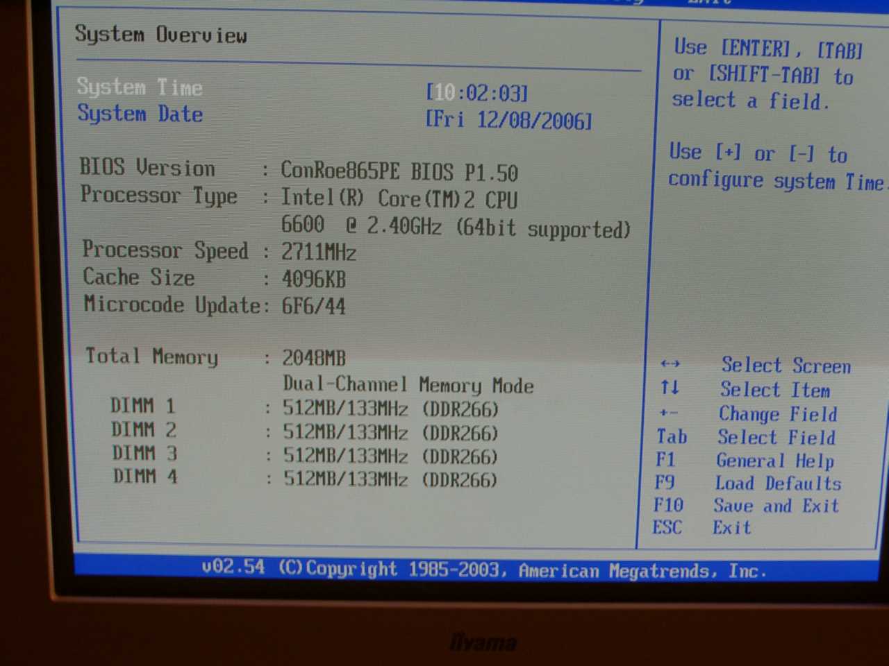

Dann noch zwei Pics, wie das aussieht, mit meinem auf 333er umgeflashten 400er Riegel. Das schaltet dann das da frei. Und von Null startet das bios mit FSB 200. Es kann also gar nichts schiefgehen.

Hab ich eigentlich erwähnt, dass man nur einen Speicherriegel umflashen muss um die Teiler im bios frei zu schalten ? :hmm:
