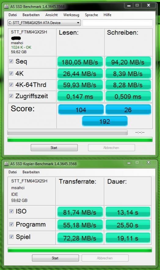

Jetzt habe ich mal ein bisschen probiert zwischen Firmware 1571/1819 meiner UltraDrive GX und iaStor/msahci.
Mit iaStor und beiden Firmwareversionen liegen sehr nahe zusammen. Sagen wir mal Messtoleranz siehe an den beiden ersten Bildern.:coolblue:
Aber, mit msahci und den beiden Firmware Versionen gibts dich sehr hohe unterschiede in der Schreibleistung. Das kann doch keine Messungenauigkeit mehr sein. Soll ich doch wieder ändern obwohl mit der besten Schreibleistung der Systemstart mit dem extrem lange dauert? Mann ist das wieder was doofes. Getrimmt habe ich vorher. An den beiden letzten Bildern ist ein deutlicher Unterschied festzustellen.

Scheint alles im tolleranzbereich zu liegen. Aber mit msahci und 1819 geht trim automatisch. Sequentielle raten sind eh nicht soo wichtig.
