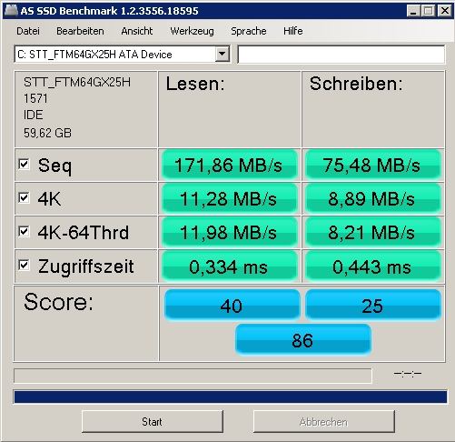

Schaut mal bitte, irgendwie ist das doch viel zu langsam?!
Den Speed sollte doch eine HDD single mache, theoretisch...
Nu wäre die Frage, liegt's am Rocketraid, ggf. Firmware, an Firmware der SSDs,
oder soll das wirklich es Maximum sein, wenn Win 7 installiert ist?
Meine Meinung: hier stimmt was net.

Wie viele SSDs sind den in dem raid?
@Sukrim : Benchmark zeigt die erwartete Zeit. Da kann jeder selbst entscheiden ob er abbricht oder nicht.
Upps, hab ich net bei geschrieben im Bild, sind 2 Stück.
Glaube aber, dass die Discs einfach so lahm sind, Kollege hat die gleiche SSD an nem Intel System ohne Controller dran und circa die Hälfte...
Aber naja, immerhin is Win7 unter 10 Sekunden aufm Desktop ;)

Öhm, nein, eine einzelne Spinpoint F1 macht niemals 160 MB/s Durchsatz. Die schafft vielleicht 105 im Idealfall.
Etwas höher sollten zumindest die sequenziellen Raten aber schon gehen. Vielleicht ist dein Stripe Size nicht optimal?
Es ging um eine einzelne SSD ;-)
Ansonsten sind die F1's auch im Raid 0, steht aber drunter
Wenn ich mir hier viele andere Screenshots ansehe, dann komme ich zu dem Entschluss, dass irgendwas bei mir nicht stimmen kann. Was kann also zur Verbesserung getan werden? Danke!
Die 4k-64Thrd Werte würden steigen, wenn Du die SSD im AHCI Modus betreiben würdest. Dann greift NCQ. Du betreibst die Intel SSD im IDE Kompatibiliätsmodus.
Welche Werte stimmen aus Deiner Sicht noch nicht?

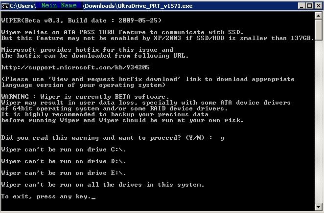

Ich hab Vista64 noch mal neu installiert, und bekomme jetzt mit der ST noch schlechtere Benchmarkergebnisse und Wiper funzt auch nicht mehr. :confused:
Bei wiper an adminrechte denken.
Übrigens: klassisches design verlangsamt das System(da die Grafikkarte nicht mehr für die Berechnungen genommen wird sondern die CPU). ;)
Aha, jetzt geht Wiper und der anschließende Bench sieht wieder etwas besser aus, Danke.
Die Leserate ist wohl um die 20 MB/s niedriger als sie eigentlich sein sollte. Die beiden 4K-Werte sind auch um fast die Hälfte niedriger. Auch die Zugriffszeit passt nicht so ganz.
Auf anderen Screens, mit deutlich besseren Werten, ist aber auch IDE ausgewählt. Kann man den Modus problemlos auf AHCI umstellen?
