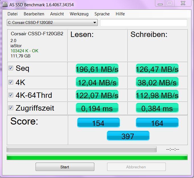

nachdem mir im Amilo Forum keiner antwortet Probiere ich es hier, bräuchte einen Rat und zwar
besitze ein:
Amilo XI 3650 +
1HDD Corsair CSSD-f120GB +
2HDD Fujitsu MHZ2500BT mit 500GB
Bios steht auf AHCI, es sind alle win 7 x64 Updates gemacht auch die Treiber Updates sind auf dem neusten stand ist ein "ich9m" Controller der auf jedenfall Sata 2 fähig ist. Ein paar Optiemirungen für SSD hab ich auch gemacht, und trotzdem hab ich nur diese werte. Laut hersteller ist das doch ein knapp 300 MB/s Kopieren/Lesen SSD Laufwerk, und im explorer wenn ich von SSD 1 auf SSD 2 Partition ein Video file von 700 MB verschiebe bekomme ich gerade mal 50-60 MB/s is das OK oder stimmt irgendwas nicht an der einstellung
Werte sind ok.
Was der Hersteller schreibt ist Marketinggebashe (wurd hier schon 10000x abgehandelt), nimm ATTO, daß zeigt dir an wie schnell dein SSD ist.
Außerdem besitzt dein Lappi einen ICH9m, für mobile, der ist etwas kastriert.
