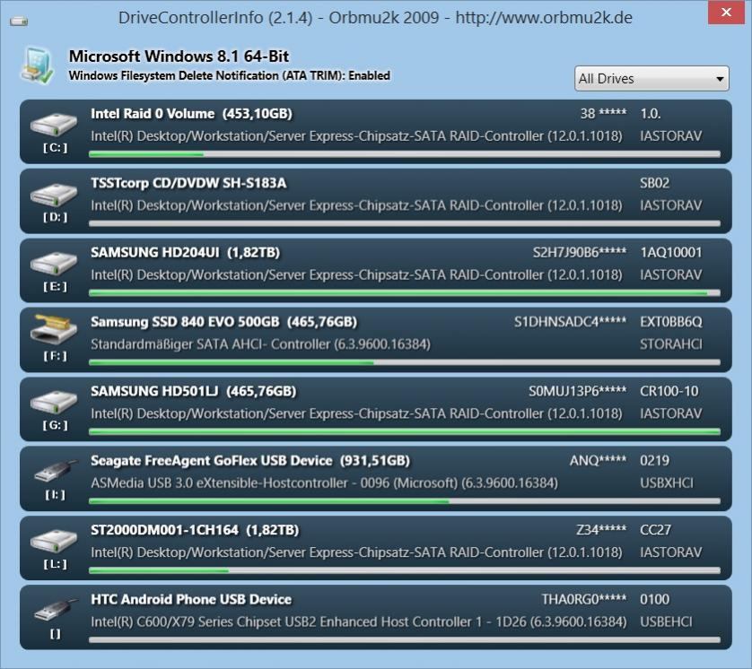

Hallo!
irgendwie laufen meine SSD nicht mehr richtig seit ich Win 8.1 64. Bit installiert hab.
Ich weiß echt nicht mehr weiter wo der Hund begraben liegt, vielleicht könnt ihr mir weiter helfen.
Die zwei Samsung 830 haben keine Trim Unterstützung und der AS SSD Benchmark läuft nach 20 min immer noch:hail:
Eine EVO 840 500 Gb hab ich auch mal zum testen angeschlossen, die läuft auch nicht 100% laut Bench mMn. Trim wird zwar unterstützt aber trotzdem.
Mainboard : ASUS P9X79 PRO
Die Samsung 830 sind am Intel X79 Express Chipset und die EVO 840 an den Marvell 9128 SATA Controller angeschlossen.
Hat wer eine Idee wo die Bremmse sitzt?

Die SSD muss für die volle Performance auf jedem Fall an einem der beiden 6Gb/s Ports des X79 betrieben werden, der Marvell 9128 schafft mit seiner Anbindung mit nur einer PCIe Lane nicht mehr und dass die Schreibrate sehr schlecht ist, siehst Du ja selbst. Hänge an den Marvel 9128 eine der HDDs ran, dann passt es. Wenn beide SATA 6Gb/s Ports des X79 belegt sind, könntest Du noch zu einer Digitus DS-30104-1 greifen, deren Marvell 9230 hat zwei PCIe Lanes zur Anbindung, bietet also für eine SSD die gleiche Performance wie native SATA 6Gb/s Ports und bietet sogar TRIM für SSD im RAID 0, zumindest gemäß den Berichten in diesem Thread bei planet3dnow.
Wieso hast Du kein TRIM? Meinst Du das RAID? Prüfe mal mit TrimCheck! Für TRIM im RAID 0 brauchst und einmal die aktuellste Version des Intel Treibers und das passende OROM im BIOS. Samsung SSDs sollte schon getrimmt werden weil sie sonst Performance verlieren und ein RAID 0 bringt aber im Alltag wenig bis nichts: Siehe hier!.
Oder die Digitus und dann das RAID 0 da dran hängen, dann hast Du auch TRIM, aber eben maximalen Transerraten dann mit so etwa 750MB/s geringer als an den beiden Ports des X79 sind.
Poste dann bitte noch das Ergebnis von AS-SSD für das RAID.

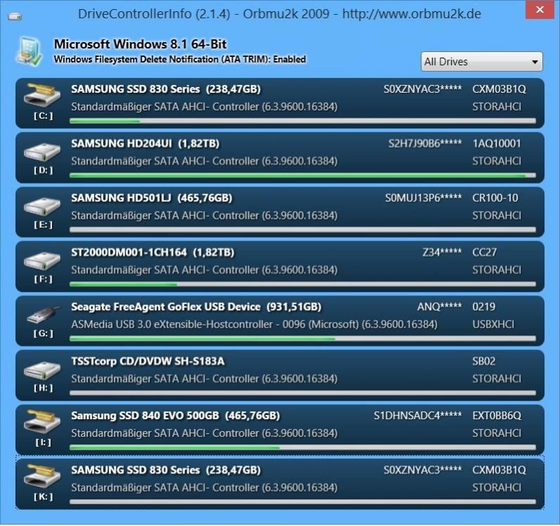

hi, Holt
Danke mal für deine Unterstützung

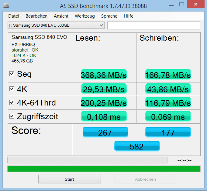

Hab das OS (win 8.1 64 bit) jetzt auf eine 830 installiert. So funkt auch Trim.
Denke da is der Bench ca. akzeptabel, was meinst DU? Hängt am 6Gb/s Ports des X79

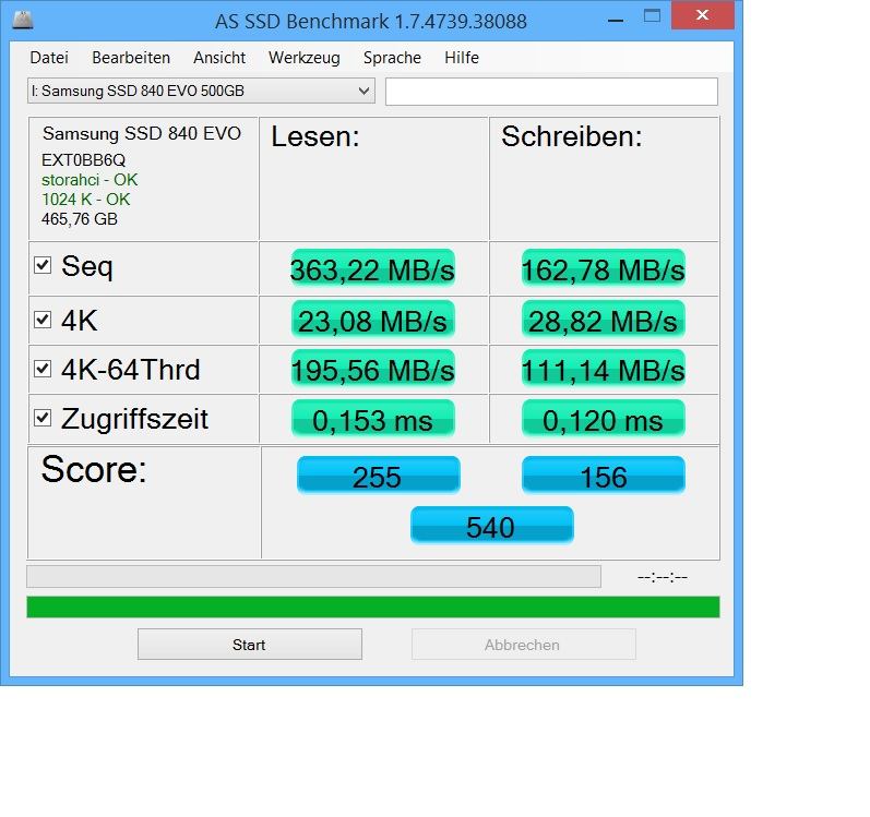

Die anderen zwei SSD hängen am Marvel -hier ist der Bench um nichts besser geworden.
Keine Ahnung warum:shake:

Die Werte passen, am Marvell geht kaum mehr, dass ist einfach so, zumal es sehr davon abhängt, wie die PCIe Lane nun wirklich angebunden ist. Es gibt ja gerade auf den High-End Boards so viele Controller, da reichen die 8 Lanes des Chipsatzes kaum aus und oft werden daher Multiplexer verbaut und zwei Controller müssen sich eine Lane teilen, was die Performance nicht verbessert. Daher wirst Du damit leben müssen oder Du nimmst etwas Geld in die Hand und holst Dir die oben erwähnte Digitus DS-30104-1.
hey
habe die bremse gefunden C1E ist deaktiviert und verschlüsselt mit DiskCryptor

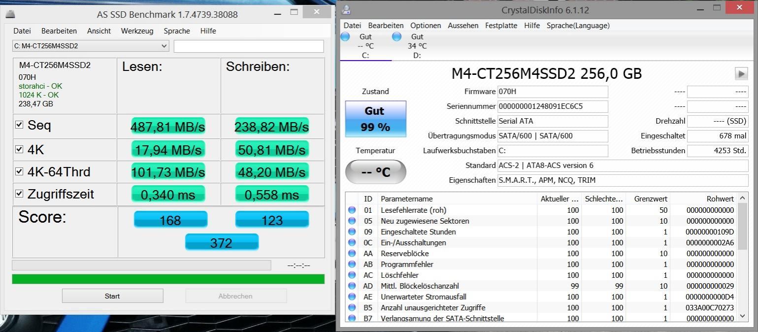

Meine Werte kommen mir ein wenig niedrig vor. An was kann das liegen? SSD ist fast voll.
