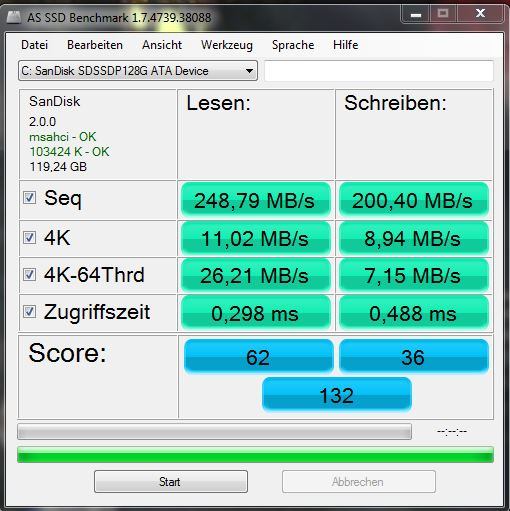

Kann das stimmen? Hier das System:
1 x Rasurbo Real&Power 350W ATX 2.3 (RAP350)
1 x Intel Celeron Dual-Core G1610, 2x 2.60GHz, boxed (BX80637G1610)
1 x G.Skill ECO DIMM Kit 4GB, DDR3L-1600, CL7-8-7-24 (F3-12800CL7D-4GBECO)
1 x ASRock H61M-VG3 (90-MXGNZ0-A0UAYZ)
1 x Sharkoon MS140
1 x Arctic Cooling Alpine 11 Plus
Diese SSD ist es:
http://geizhals.at/de/sandisk-ssd-128gb-sdssdp-128g-g25-a791352.html
Ja das stimmt, diese namenlose SanDisk SSD (deren Erstlingswerk) hat einen altmodischen Controller und der hat eben sehr schwache Randomwerte und da Du auch beim Board nur das günstigste mit einem H61 Chipsatz hast, der H61 aber um die beiden SATA 6Gb/s Ports beschnitten worden ist, sind eben auch keine seq. Transferraten über dem Niveau von SATA 3Gb/s drin. Obendrein ist die Performance der SSD sehr inkonstant und es würde mich nicht wundern, wenn die seq. Schreibrate noch weiter abfällt. Hoffentlich hast Du sie wenigsten günstiger als für die ab72€ im Preisvergleich bekommen, denn das ist für die gebotete Leistung viel zu teuer.
Hm, die Billig-SanDisk ist noch schwächer als ne Vertex 2.

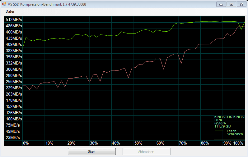

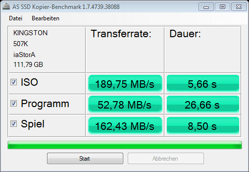

Servus,
habe nach einer günstigen SSD für meinen HTPC gesucht und mir vor ein paar Tagen die Kingston 120gb ssdnow v300 für 66€ gekauft.
as-ssd-bench KINGSTON KINGSTO 10.10.2013 09-41-42.pngas-copy-bench KINGSTON KINGSTO 10.10.2013 09-44-06.pngas-compr-bench KINGSTON KINGSTO 10.10.2013 09-45-02.png
Für einen HTPC sollte die SSD doch eigentlich gut geeignet sein, geht hauptsächlich um den schnellen Start von W7.
Wäre nett, wenn Ihr Euch mal die Werte hier anschauen könntet.
Thx und Grüße
Sieht doch ganz ok aus. Dachte die Kingston V300 habe ein Problem (Firmware und schlechte Performance). Hier siehts aber ok aus. Für den HTPC reicht die auf jeden Fall.
Montesodi, das war auch bei den vor einiger Zeit verkauften V300 so, aber bei den SF-SSDs weißt Du eben nie, was Du bekommst, gerade wenn die NANDs auch noch das Label des SSD Herstellers tragen, der kein NAND Hersteller ist, wie es bei OCZ und Kingston der Fall ist. Die Werte sind anständig, kein Vergleich zu dem, was man noch erst vor kurzem von einigen V300 gesehen hat, aber die wurden mit der FW 506 ausgeliefert, diese hat nun schon wieder eine andere Version. So rasche Versionwechsel gab es damals auch, als OCZ anfing die 25nm NANDs Ende 2010 zu verbauten, lange bevor diese ausgereift waren. Sollten jetzt schon die 16nm von Micron so weit sein, dass die ersten sich trauen die in SSDs zu packen? Damit wäre bei dem Preis auf jeden Fall noch Geld zu verdienen.
Graue Eminenz, hast Du ein FW Update gemacht oder ist die so gekommen?
Nur die Zeit für den Kopierbenchmark Programm finde ich extrem hoch, solche hohen Zeiten habe ich ewig nicht mehr bei SSDs gesehen und die Werte zeigen auch nicht wirklich, woher die stammen können.
