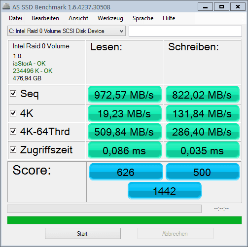

System:
Intel i7 3770K
Asus P8Z77-M Pro
16GB @ 1600Mhz
Standart Intel SATA3 @ Raid 0 mit 2x Samsung 830 256 GB SSD
Windows 7 Home Pro 64 Bit
Netter Score:)

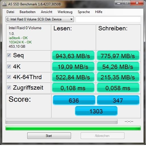

hi, kann mir wer erklären warum bei mir (screenshot) nur 103424 K - OK, sowie 453,10GB steht.
gegenüber den daten von @FOX1786.
sieht man auch an der schreibleistung, hinken generel hinterher. bzw der K4 wert bricht bei mir komplett ein

4K QD1 Lesen ist bei jeder SSD ein Problem. 18 - 22 MB/s ist völlig in Ordnung, auch ein RAID macht diesen Wert nicht schneller. ;)
Ich habe Windows über UEFI installiert, deswegen habe ich vor der Windows Partition noch zwei 100 MB Fürs System reservierte Partitionen. Ein über das BIOS installieres Windows hat nur eine versteckte Partition und deswegen ist mein Wert dort Hörer, da meine Partition einfach weiter hinten beginnt. ;)
Wichtig ist nur, dass ein "OK" hinter steht.
