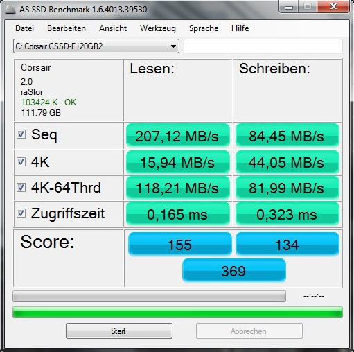

Hmm, hab seit März eine Corsair SSD 120GB verbaut.
Laut Aida64 heisst sie "Corsair CSSD-F120GB2".
Die Platte ist zu 50% beschrieben.
Kann mich da noch an Benchmark-Werte um die 430 Punkte erinnern.
Wieso sinkt das jetzt und ist das normal bzw. sind die Werte ok?

ja es ist normal das ssd geschwindigkeit verlieren wenn sie voller werden, ich glaube grade sandforce ssds brechen da gerne mal etwas mehr ein.
Die Werte sind i.O. für ein 120GB-Sandforce-SSD jenseits der Einlaufphase. Die Einlaufphase ist die Zeitspanne in der das NAND-Flash erstmalig beschrieben wird. Danach wirkt bei Sandforce-SSD das Dura-Write-Feature in der ersten Stufe, d.h. die sequentielle Schreibleistung wird zugunsten der Lebensdauer des Flash um bis zu 30-40% reduziert. Die Drosselung als Leistungseinbruch zu titulieren, ist übertrieben. Zumeist merkt man in der Praxis nichts davon, sondern nur in Benchmarks. Der für die Gesamtperformance i.d.R. wesentlich wichtigere Durchsatz bei Lesezugriffen wird nicht gedrosselt. Da in den Produktbeschreibungen der Sandforce-SSD die Schreibleistung stets mit der netten Präposition "bis zu" angegeben wird, dürfte es nicht ganz leicht werden, dergleichen zu reklamieren.

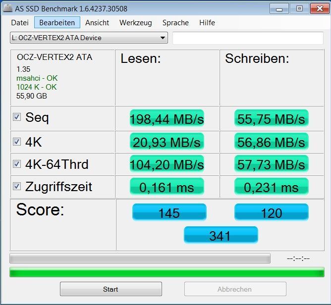

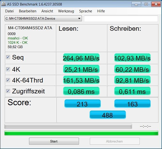

Ich hab auch noch`n paar Werte für euch!
Einmal meine knappes Jahr "alte" Vertex 2 E 64GB
und meine neue Crucial m4 64GB. Das ganze auf dem Asus P5Q (ICH10), also SATA II unter Win7 64.
Vielleicht mal interessant zu sehen im direkten Vergleich.
Auf der Vertex ist mein von HDD geklontes XP und habe sie mittlerweile ein 3/4 Jahr.
Hier die Vertex 2E

Und hier die Crucial m4
attachment.php
Macht schon Bock mit Win7 auf ner fabrikneuen SSD...:banana:
Aber mein XP rockt auch noch :hail:
:wink:

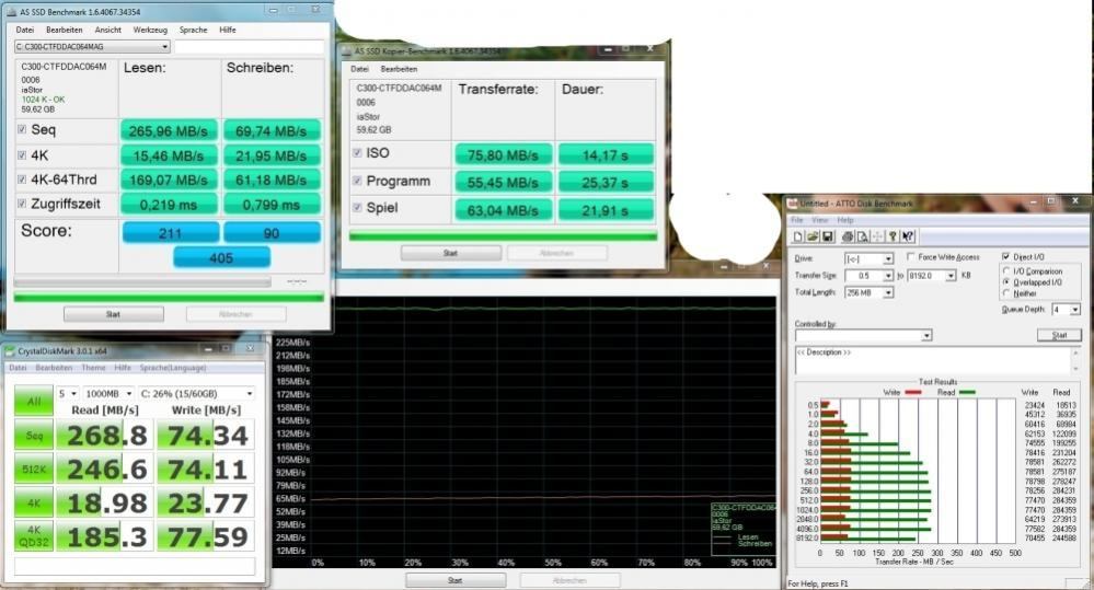

ich habe mir vor einiger Zeit eine Crucial C300 64GB zugelegt. Nun habe ich eine neue Samsung 470series 64GB.
Gefühlt war die C300 beim Bootvorgang schneller. Mittlerweile verwende ich nur noch Linux. Wie dort die Geschwindigkeit bei ext4 ist weiß ich nicht. HDPARM sagt glaube ich nicht so viel aus.
Hier mal meine Ergebnisse. Die 4K-64Thrd sind nicht so wichtig? Dachte bislang, das wäre ausschlaggebend, gut man lernt dazu. ;)
Mein System ist ein Medion P8613 Laptop
18,4"
Core i3-350M 2,26 Ghz
8GB DDR3 Ram
SSD Samsung 64GB + eSata Backup
Habe Windows 7 64bit auf einer 2. Partition installiert.

die 470 im 4k-64 sind wohl nen messfehler.
Messfehler können zwar passiere, weil die Timer mit der höchsten Auflösung wegen der sich bei heutigen CPUs ständig ändernden Taktraten recht ungenau sind, erst recht wenn die Threads nicht an einen festen Kern gebunden wurden. Trotzdem sollten die Fehler nicht solche Dimensionen erreichen.
Da ist ein Cache im Spiel, was man auch an der im Vergleich zum AMD Treiber schlechten 4k_64 Schreibrate erkennt. AS-SSD misst ja nicht exakt nur die SSD, sondern das System insgesamt und da hat der Cache schon Einfluss und Windows versucht ja immer das RAM sinnvoll zu nutzen. Jedesmal wenn gerade die 4k_64 Werte ungewöhnlich hoch oder über dem SATA-Limit liegt und die 4k Werte ehr gering sind, ist das eigentlich klar zu erkennen.
Ein schönes beispiel wie unlogisch die punktevergabe des AS SSD ist
Auf die Punkte achte ich garnicht, die Einzelwerte sagen was aus aber die Punkte sind Schall und Rauch.
