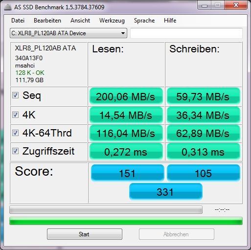

hallo leute,
ich blicke da noch nicht so ganz durch, sind diese werte hier von meiner SSD gut, mittel oder schlecht?
ps. ach ja, noch eine wichtige frage: bedeutet INTEL IDE, dass mein system im IDE verfahren läuft? im bios habe ich Intel(R) Speedstep(tm) auf enable. beim controller im geräte manager unter treiberdetails habe ich intelide.sys und pcidex.sys drinne, also sollte TRIM auf meiner SSD funzen?! die SSD selbst habe ich gestern vor der Win 7 installation auf die neueste firmware geupdatet!
schon mal besten dank im voraus. :)
hier noch ein screenshot
SpeedStep hat mit Festplattenmodus überhaupt nichts zu tun. Die SSD läuft im IDE Modus, was nicht wirklich optimal ist. Man sollte es auf AHCI umstellen.
Das geht so: Alex Intelligent Software - Artikel: Windows 7 nachträglich auf AHCI umstellen
okay habe jetzt bios auf AHCI umgestellt. die werte im AS SSD sind zwar an den meisten stellen stark gestiegen, aaaber... das system läuft spürlich langsamer als vorher im IDE verfahren. vorallem bei den zugriffszeiten. zugriff auf programme zB. dauert 3 bis 5 sekunden länger (wie photoshop). auch windows bootet jetzt 7 sekunden länger. woran mag das liegen? die werte zeigen ja eine ganz andere sprache. jedenfalls habe ich wieder auf IDE umgestellt und es läuft wieder alles gewohnt schnell. was die zeiten, welche ich vermessen habe, auch so belegen.
mir ist halt die trim-funktion wichtig. diese geht ja auch bei IDE.

Die Boot-Zeit beim AHCI Modus ist sehr stark von der Initialisierungsphase der Laufwerke abhängig. Eine meiner HDDs braucht da alleine schon 10-15s, darauf würde ich also nix geben.
Bei meiner Intel G2 160 ist der msahci auch besser geeignet. Läuft eindeutig flüssiger, auch wenn die Werte die beim AS angegeben werden die gleichen sind. (Asus P7P55D)

Falls es wen interessiert: ich habe heute die neue Firmware für die XLR8 Plus vom Extrememory aufgespielt (V.3.6 MP4) in der Hoffnung dass damit der BSOD verschwindet beim Aufwachen aus dem Standby, aber Fehlanzeige :shake:
Hab gleich mal noch nen Bench nachgeschoben und festgestellt dass sich auch da nix getan hab. Hatte ich nicht erwartet, aber hätte ja sein können. :rolleyes:
Erster Bench stammt vom 17.11.2010, Firmware Version 3.4
Zweiter Test am 12.04.2011, Firmware Version 3.6

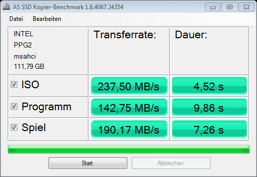

Hallo Forums Mitglieder,
hmm, weiß nicht ob das so passt. Ich habe immer mal wieder so kleine Micro Ruckler und weiß nicht ob das an der neuen SSD liegt. Ist meine erste SSD.
CPU: Intel Core 2 Quad Q9550
MB: P5Q-PRO
Die SSD ist an einem ASUS U3S6 SATA 3 Controller dran und der steckt wiederum im PCI 16x Slot.
Ich frage mich ob ich am internen Controller obwohl SATA 2 nicht bessere Werte habe und kann ich das einfach mal probehalber umstecken oder muss ich mit irgendwelchen Problemen rechnen?
