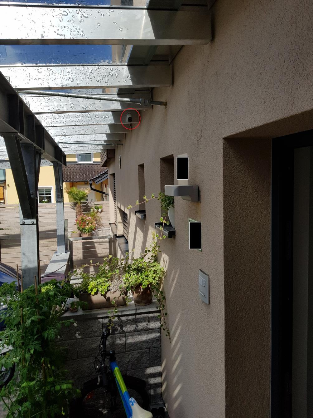

Ich habe mich für den Test für einen Standort im Eingangsbereich meines Domizils entschieden, da dort am häufigsten Betrieb ist und die Kamera gefordert ist.
Da mein Eingangsbereich überdacht ist, habe ich mich für eine zum Eingang um 90° verschobene Position an einem Träger entschieden. Also werden Besucher seitlich erkannt und aufgenommen.
Vorteil dieser Position dachte ich ist, dass die Kamera meinen Kellerabgang auch noch erfassen könnte, wenn ich sie „Hochformat“ (also um 90° verdreht) verwende.
Das funktionierte grundsätzlich gut – aber natürlich ist das aufgenommene Bild dann um eben diese 90° verdreht.
Leider bieten der Arlo die Settings nur eine Bilddrehung um 180° an. Dies war also der Punkt, an dem ich die Arlo Homepage sowie das Userforum erstmalig kontaktierte, um dies zu verifizieren.
Es gibt eine recht aktive Community die allerlei „Feature Requests“ im Forum eingeworfen hat – so wie meine Anforderung eben auch.
Leider scheint es jedoch, als wäre dieses spezielle Feature noch nicht im Entwicklungszyklus der Software realisiert worden – somit blieb mir nicht anders übrig, als auf die Überwachung des Kellerabgangs aktuell noch zu verzichten. Es ist fraglich, wie schnell und ob Netgear von der Community eingeworfene Features realisiert.
Allzu schnell dürfte das aber nicht sein, denn dieses Feature wurde am 2016-01-14 eingeworfen und ist bis heute nicht umgesetzt, obwohl das für mich eigentlich eine Standardfunktion sein müsste – auch hinsichtlich Datenschutz anderer und der damit verbundenen Einschränkung des Aufnahmefelds der Kamera.
Aber zurück zu meinem ersten Test. Ich habe also die Kamera wieder standardmäßig installiert und versuche nun die ersten Bewegungserkennungstests. Doch trotz 100%iger Senitivität der Bewegungserkennung reagiert diese nur stark verzögert auf Bewegung bzw. auf Bewegungen am Rande des Sichtfeldes.
Es scheint, als wäre die Entfernung der Kamera aktuell noch zu groß vom Eingangsbereich (ca. 5,6m). Also habe ich sie abgeschraubt und näher montiert (4,5m bzw. Endposition 3,4m) und siehe da – es funktioniert gleich viel zufriedenstellender. Nun schlägt die Kamera direkt an, wenn jemand den Erfassungsbereich betritt. Es ist zwar immer eine kurze Verzögerung (gefühlt ca. 1 Sekunde) da bis zur Aufnahme – aber das empfinde ich nicht als Manko, denn so schnell kann niemand den Erfassungsbereich durchqueren (außer The Flash vielleicht

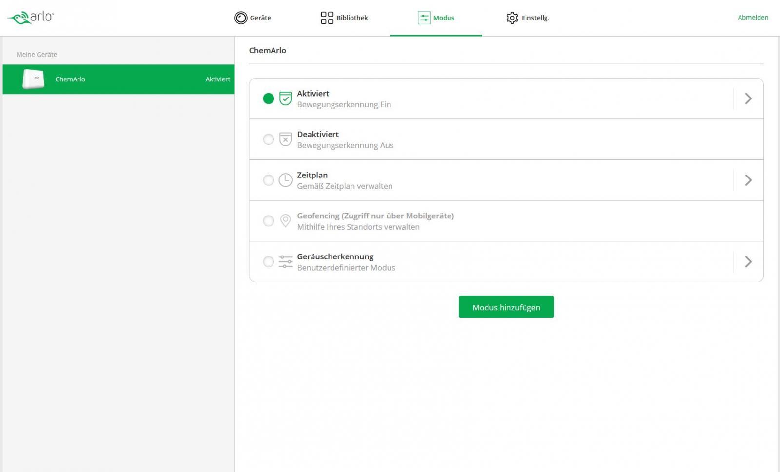

Mit dieser Einstellung habe ich mal die erste Woche getestet und kann als Fazit sagen, dass die Grundfunktionalität der Arlo so wirklich sehr gut ihr Werk tut.
Jede Bewegung wird erkannt – natürlich auch mal wenn Nachbars Katze durchs Bild huscht oder wenn bei starkem Wind sich die Pflanzen im Eingangsbereich stark bewegen. Aber im Allgemeinen sind es sehr wenige Fehlalarmierungen. Ich hatte bei diesem Test eine E-Mail Notifizierung als auch eine Push Benachrichtigung am Smartphone aktiv, welche sich allerdings als etwas nervig herausstellte.

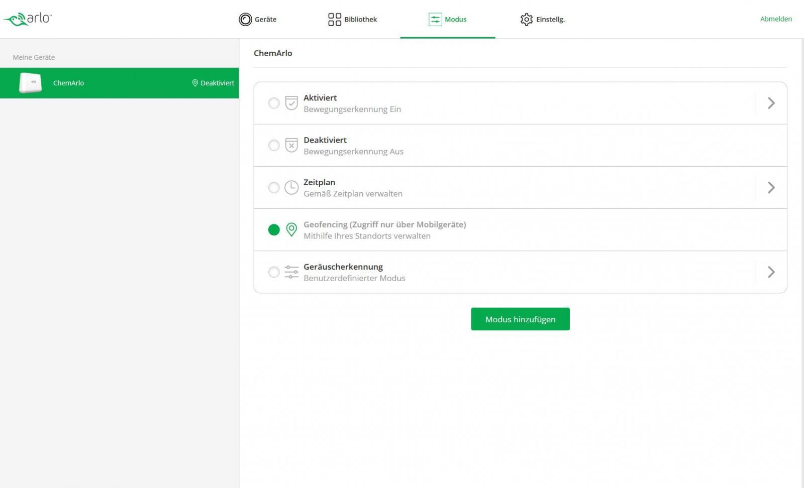

Darum habe ich dann als weitere Regel einen Geofence aktiviert.
Die Idee ist, dass solange ich zuhause bin (bzw. mein Smartphone), soll die Bewegungserkennung deaktiviert sein. Zusätzlich soll trotz Anwesenheit laut Zeitplan die Anlage scharf gestellt sein – in meinem Fall nachts von 22:00 -07:00. Wenn ich nicht zuhause bin, soll die Aufnahme generell aktiviert sein und auch die Notifizierungen gemacht werden.
Dieses Setting bringt deutlich mehr Komfort und weniger nervigen Overhead am Handy. Die Umsetzung funktioniert gewohnt einfach – man definiert seine Adresse, welche via Google Maps aufgelöst wird und man definiert einen Radius, innerhalb dem man als „Zuhause“ erkannt wird (klein, mittel und groß – laut Homepage 150 Meter, 250 Meter und 500 Meter Radius). Dann noch definieren, was passieren soll wenn man zuhause ist und wenn man außerhalb des Geofence ist.
Das Ganze funktioniert auf für weitere Mobile Devices – also kann man dies für die ganze Familie einstellen, was sinnvoll und praktisch ist.
