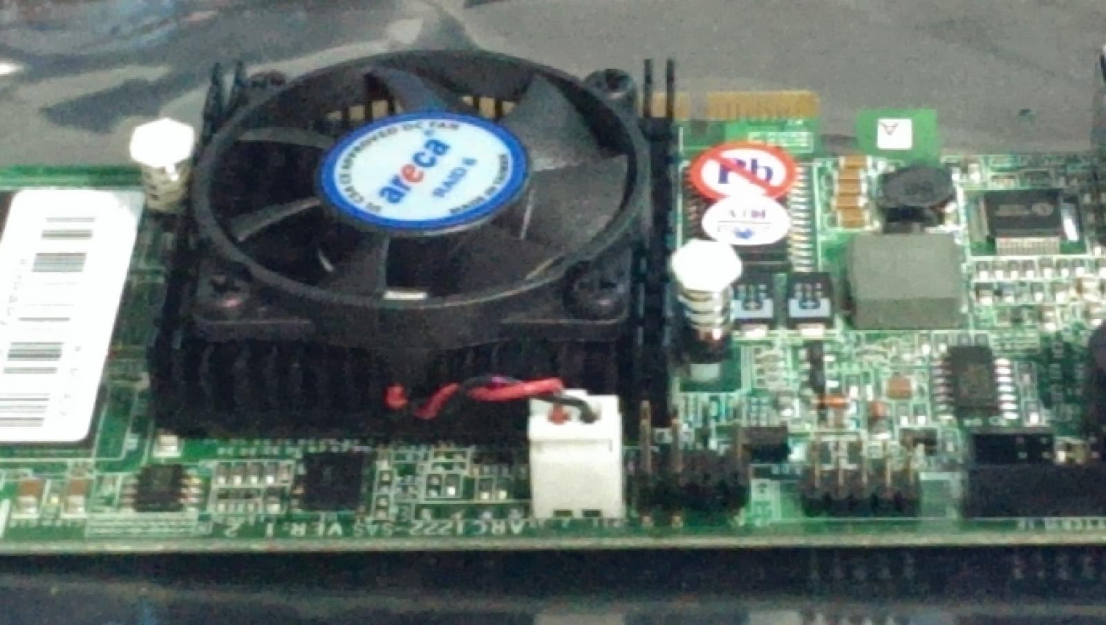

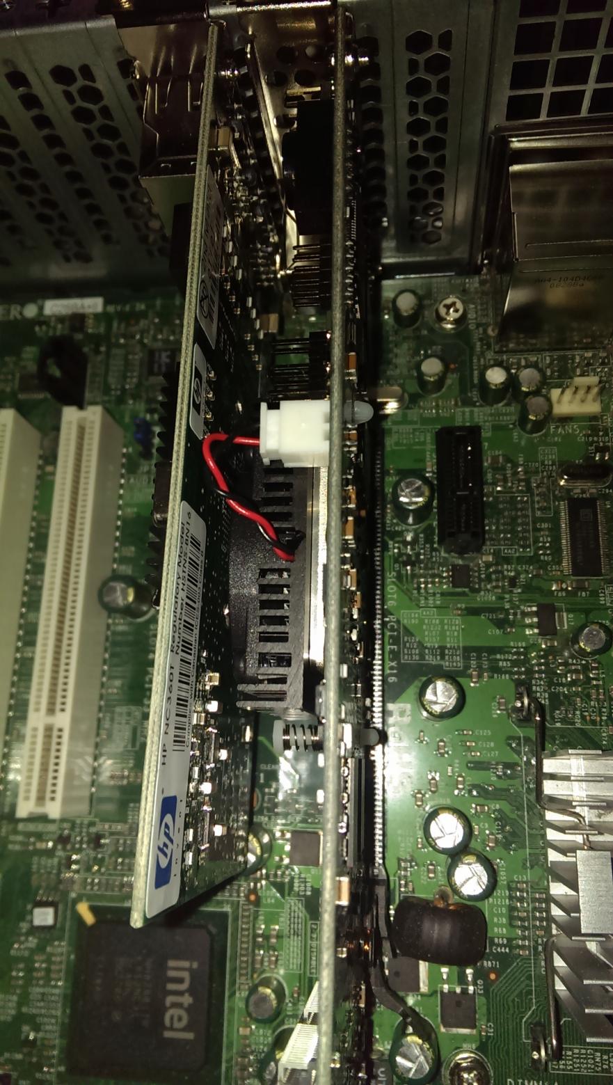

Ich hab den auf meinen 1220 geschnallt. Brauchste aber schon ein bisl Platz für, mußte testen.
Also wenn der bei dir so passt, dann müssen die wohl was am Kühlkörper geändert haben... ....so einfach passt der nicht drauf und auch net hinter die andere Karte (der Originallüfter ist in den Kühlkörper eingelassen und hat ne runde Form).
Muss dann jetzt mal nen flachen (passenden) Kühlkörper finden den man da draufschnallen kann.

Der Lüfter ist doch auf den Kühler geschraubt. Hab den neuen Lüfter auch einfach in die Kühlrippen geschraubt. Ist zwar net so vorgesehen, hält aber wunderbar.
