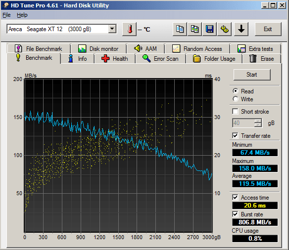

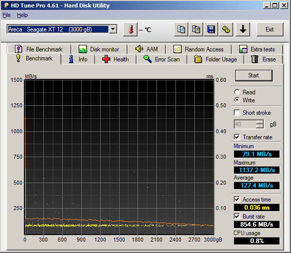

Die Seagate Barracuda XT 7200.12 3000GB ist problemlos erkannt worden und über 64bit LBA kann ich sie über die volle Kapazität ansprechen. Nachdem ich sie als "Single-Drive" eingebunden habe, ließ sie sich sogar per Software in den Spin-Down-Modus versetzen, obwohl sie lt. Eigenschaften, im Gegensatz zu den Hitachi 5K3000ern, kein APM unterstützt. Insofern bin ich eigentlich recht guter Dinge, dass es da auch etwas mit einem Raid werden könnte...
Habe mal je ein Lese- und ein Schreibbench angefügt. Sieht doch ziemlich gut aus... ;) Beim Schreibbench ist natürlich das Maximum und die Zugriffszeit cachebedingt... ;)
Werde jetzt mal etwas rumschrauben und ein paar Raids erstellen... ;)
Meinst du mit Spin-Down die Funktion des Controllers oder eine "externe" Software unter Windows?
Sorry, war vielleicht etwas undeutlich... Meine natürlich die Funktion des Controllers. Ist schön gemacht, die Festplatte springt nicht an, wenn ich sie im Explorer anklicke, sondern erst, sobald ich tatsächlich etwas auf sie/von ihr kopieren/lesen möchte.
Ah ok, für den Spin Down ist grundsätzlich kein APM notwendig, soweit ich das weiß.
Nope APM = reduziertes Drehen der Spindel und so, Spin Down ist lediglich das ATA KOmmando zum abschalten, das können se alle!
