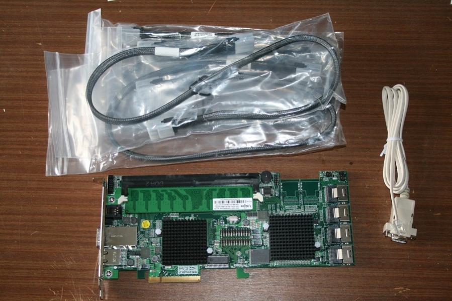

So, Sona hat grad den 1880ix geliefert.
attachment.php
Das ist der Lieferumfang:
- ein Controller ;) (1GB 800er DDR2 RDIMM)
- 4x SFF-8087 to SFF8087 Kabel
- RS232 Kabel für Expanderconfig
- Handbuch und TreiberCD
@Sona.de
Bestellt am WE, auch überwiesen, heute da, kann sich sehen lassen denke ich. Für die Leute die schreiben können und rauchen, auch zu empfehlen, es lag ein Sona-Kuli und ein Sona-Feuerzeug dabei. ;)
Weitere Infos(HDD Kompatibilität) folgen später.
Hehe, nöö, wir brauchen keine Kulis, wir tippen und warm genug ist uns auch, mir jedenfalls. ;)
Hm, ist ja interessant, beim 16er ist nicht dieser langgezogene Kühlkörper drauf, wo man fast nix mehr von der Platine sieht. Neu ist anscheinend auch der/die RS232(-Verbindung). Dachte erst, dass es iwie eine Telefonbuchse sei. An welchen Expander kann/soll man denn dieses Kabel anschließen? Jetzt brauchst du nur noch entsprechende Backplanes, damit du auch die beidseitigen 8087er anschließen kannst, was? ;)
