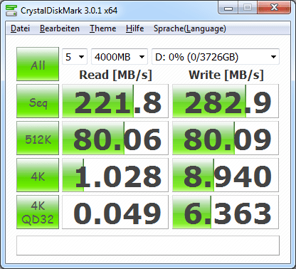

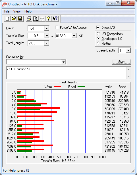

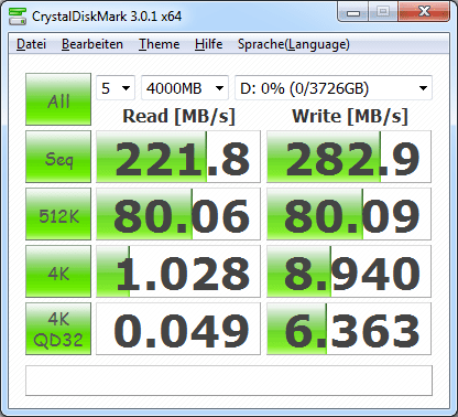

So Leute, also so langsam muss man wohl doch der Gewissheit ins Auge sehen, dass sich der Areca net so gut mit den WDs verträgt. Die Werte sind zwar jetzt mit 64k deutlich besser geworden, aber sind leider immernoch nicht gänzlich zufriedenstellend. Vor allem hat das Initialisieren wieder ewig gedauert... Es bleiben halt immernoch diese eigenartigen Schwankungen, wie man vor allem bei atto sehen kann, obwohl die Werte insgesamt doch deutlich besser geworden sind. Gerade bei kleinen Dateien, also 16-246kB scheint der Controller beim Lesen (komischerweise) doch ganz schön Probleme zu haben. CDM sieht jetzt auch leicht besser aus, obwohl die Lesewerte, gerade bei 4K und 4KQD32 natürlich indiskutabel sind. Irgendwie scheint insgesamt beim Lesen der Wurm drin zu sein.
Beim h2testw sieht es jetzt allerdings viel besser aus er fängt mit ca. 260MB/s an zu schreiben und das Prüfen geht auch mit über 200MB/s. Ich werde die Platten jetzt mal füllen, was ja jetzt zum Glück schneller geht und schauen, ob sich da Platten verabschieden. Morgen werde ich mal die neuste Firmware aufspielen und die Platten auch noch mal ohne die Backplanes von Lian Li anschließen, um wirklich alles ausgeschlossen zu haben... Mal sehen...
