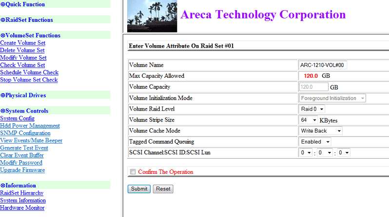

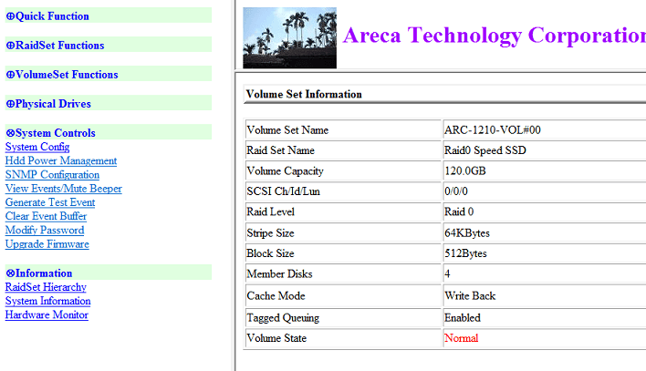

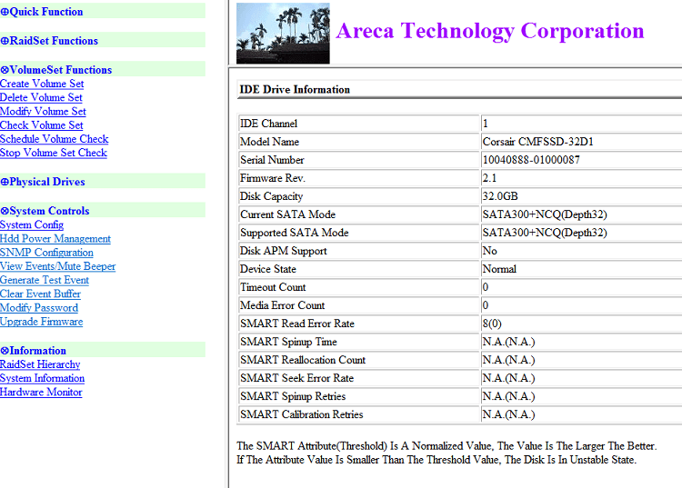

Mich ärgert das ich bei AS SSD Benchmark 401MB Lesen und 230MB Schreiben habe im Raid0 128GB.:kotz:
Areca 1210 Controller mit allen neuen updates, Mainbord bios, (4mal Corsair) X32 Firware 2.1 auch die neuste.
Sollte man sich mit den Werten zu Friden geben?
Christian
Mehr gibt der 1210 leider nicht her. Du brauchst einen Controller mit stärkerem Controller.
(IOP341, IOP348 oder mit diesen)
Echt? Bei Raid0 hat er doch fast nix zu tun und am PCIe wirds auch nicht liegen. Oder liegts evtl. vielmehr an der internen Anbindung des Controllers als an seiner Leistungsfähigkeit?
Würde mich jetzt auch interessieren.
Regards
PN

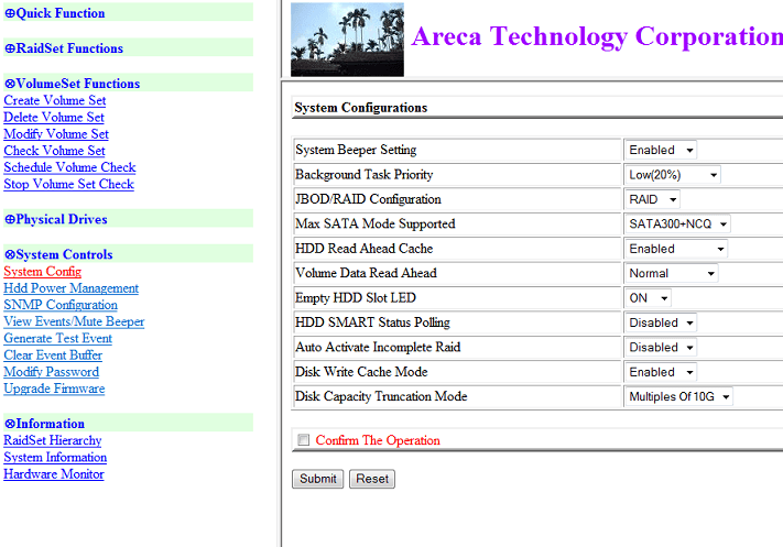

Hier sind mal die Aktuellen Einstellungen.:cool:
Sollte ich hier was umstellen um mehr raus zu hollen?
Strip Size habe ich auch schon alle ausprobiert, sind halt nur geringe unterschiede beim Lessen und Schreiben.
Soll ich mir wirglich ein neuen Areca hollen kann doch nicht sein das der IOP332 zu langsam ist mit 500MHz?
Oder mus ich was im Bios Mainbord endern wegen dem PCIe Port?
