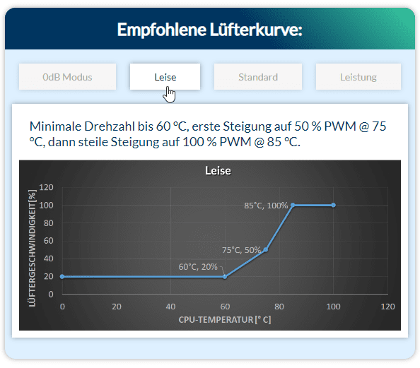

Bzgl. PWM-Steuerung habe ich mich zum Start an die ARTIC-Empfehlung hier gehalten:
Empfohlene Lüfterkurve "Silent"

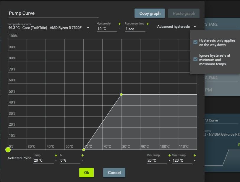

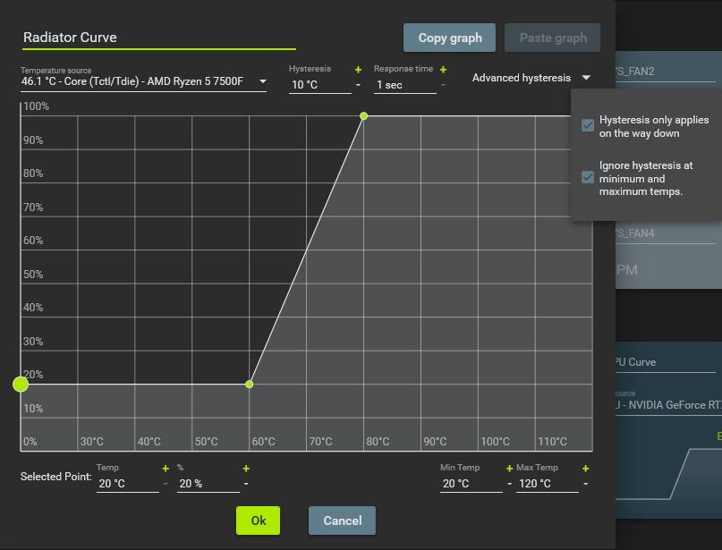

Ich habe es so eingestellt:
Lüfter:
Pumpe:
Mehr als 50% ist mir bei der Pumpe zu laut, auch unter Vollast.
VRM konstant auf 0%, ist eh nur ein Marketing Gimmick, wer Geld für eine Wasserkühlung hat, der hat auch bei den VRMs nicht gespart.
0% bedeutet bei der LF3 auch nicht aus, sondern Minimaldrehzahl.

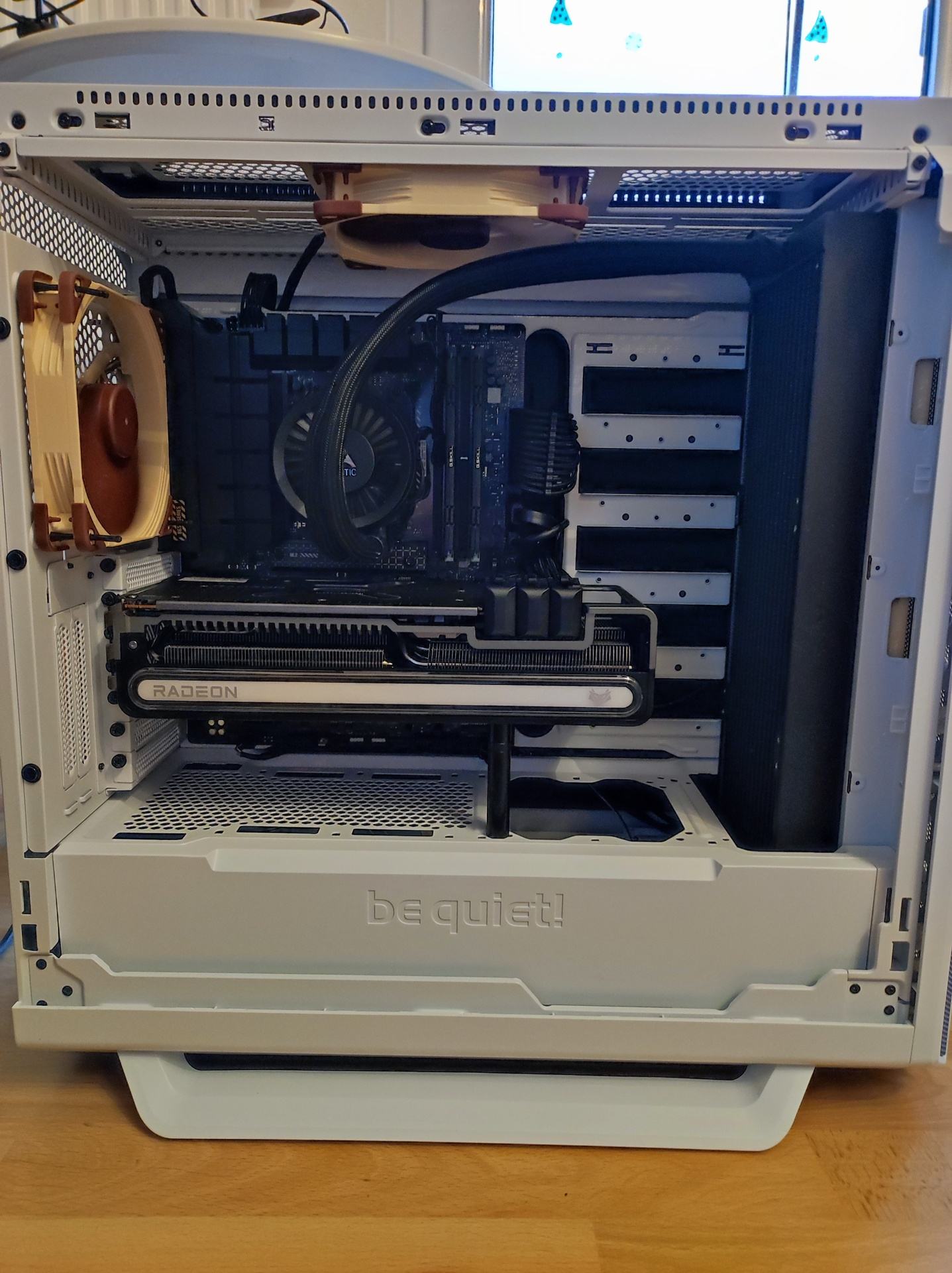

so harmlos wie alle sagen ist der 7950X3D gar nicht, bei mir im Idle mit einer Custom 30-35°. In meinem anderen Gehäuse werkelt ein 5900x mit einer 420er AIO und 29° und ich habe sie in der Front auf den Kopf gestellt.
