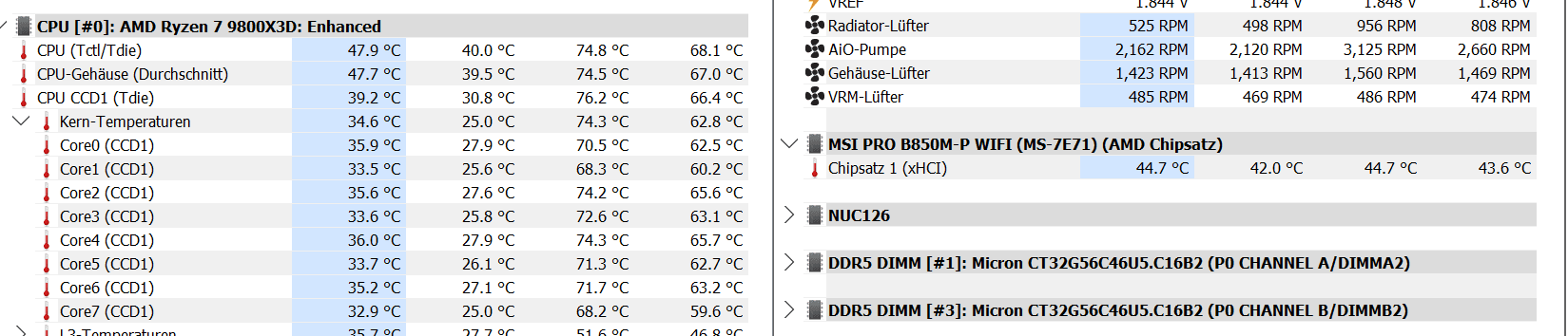

Sooo...Temps und Geschwindigkeiten nach einem 10-Minuten-Run mit 105W:
Temps finde ich vertretbar. Was mir jedoch eher akustisch aufgefallen ist, war jetzt nicht die Pumpe, die bei rd. 45% lief, sondern eher das laue Rauschen der beiden 140er auf dem Radi, die dann bei ca. 40% waren.

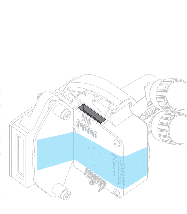

Ich verzweifelt gerade. Wie kann man die Kabel für den cpu Block am besten verlegen?egal wie ich es mache irgendwo sind die immer im weg.
Sollen die durch diese kleine Lasche Richtung cpu gelegt werden?
Ok das Bild bzw die Animation hab ich in der Anleitung nicht gesehen. Danke.

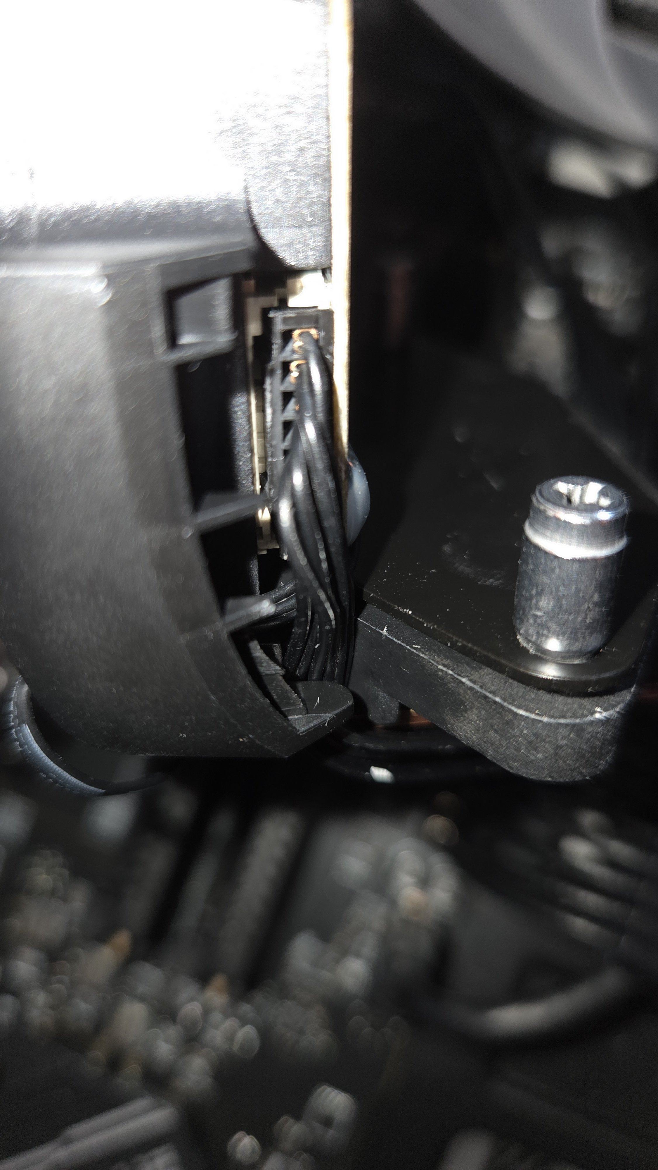

Seit ein paar Tagen rattert der VRM Lüfter... Ich habe mit einem Kabel angeschlossen und im Idle auf 35% eingestellt. Bisher lief das so wunderbar... Wenn ich die Abdeckung vom Kühler nehme, kann ich nichts an dem kleinen Kerl feststellen. Ein paar mal pusten und wieder eingesetzt hilft für ein paar Stunden, dann gehts wieder los. Ich habe mal den Support angeschrieben
Lass die mal ne Stunde auf Vollgas laufen.
Und wie is die einbau Richtung
Und wo is der radi davor oder dahinter?
Der Radi sitzt in der Front, Anschlüsse oben. Aber das hat doch mit dem VRM Lüfter nichts zu tun. Es ist nicht die Pumpe.
Der Kabelstrang wird sauber durch die Kerbe vom Pumpenkopf weggeführt?
die einzelnen Litzen knicken zwar nicht so schön im rechten Winkel ab, aber eigentlich liegt das Kabel nicht im Weg. Das hatte ich zuerst in Verdacht und die Käbelchen noch weiter nach unten geschoben. Ich werde das aber noch einmal kontrollieren...
Hatte das selbe Problem.
Support war 1A.. Kam direkt ein neuer kostenloser VRM Lüfter per Post.
