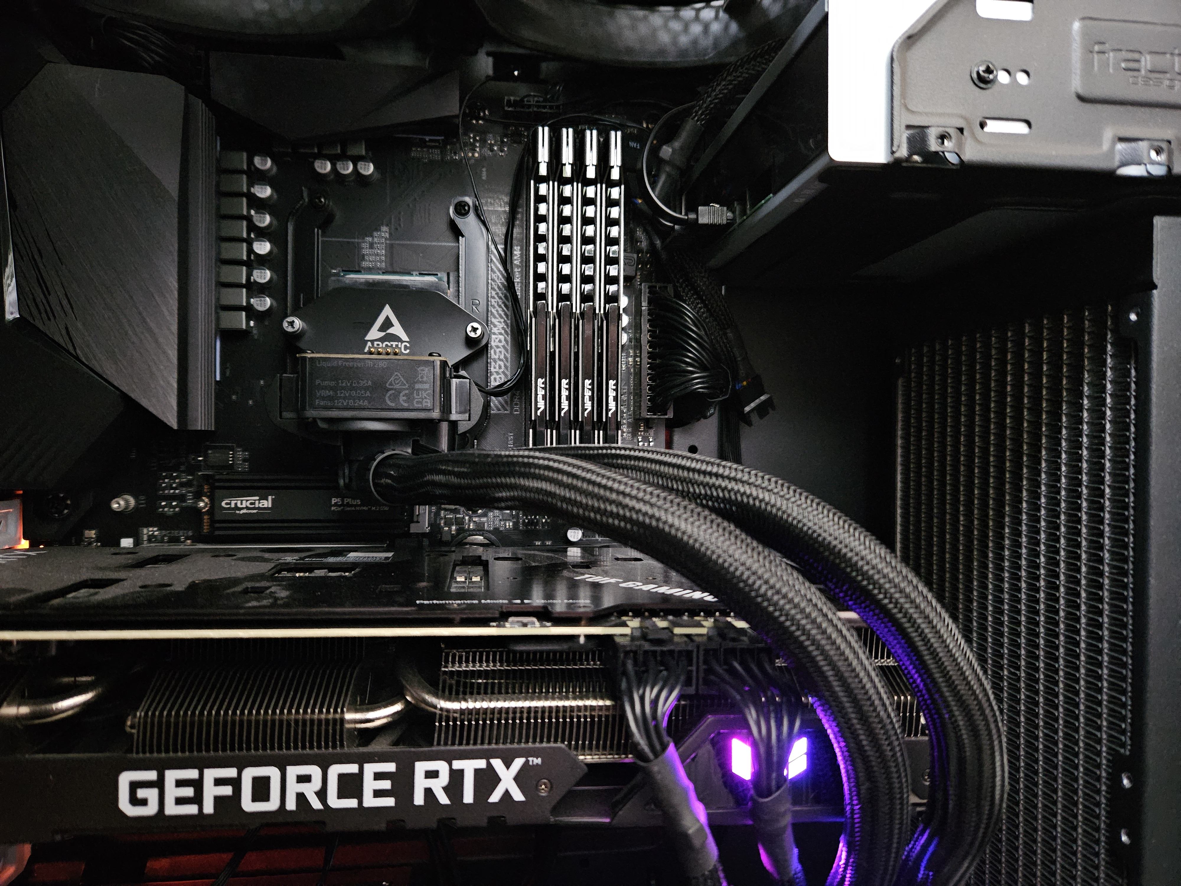

Ich habe mir auch mal eine Liquid Frezzer III AIO für mein MSI Z690 Tomahawk DDR 4 Board zugelegt und gestern installiert. Als ich dann den PC mit einem i7 12700KF wieder anstellen wollte, leuchtet die CPU LED auf dem Board auf (signalisiert CPU defekt oder nicht vorhanden). Also nach dem verkraften der Enttäuschung auf Fehlersuche gegangen. ARTIC Frame deinstalliert, Normale CPU Halterung installiert (ILM) PC bootet und fährt hoch und das Mainboard zeigte keinen weiteren Fehler mehr an. Kann es sein, dass das ARTIC Frame nicht genügend Druck auf die CPU ausübt, so dass diese erkannt wird?
Kennt jemand dieses Problem und hat bereits eine Lösung?
Danke.
P.S.: Gehäuse ist ein FRACTAL Define R7, es ist die 360 black AIO, die unter dem Deckel eingebaut ist. Grafikkarte sitzt fest an ihrer Position. RAM Riegel sind ebenfalls fest installiert. Die AIO ist an einem 4-PIN Lüfter Hub angeschlossen (Strom fließt und alle Lüfter drehen sich), der wiederum am Mainbord CPU PIN Anschluss hängt. .

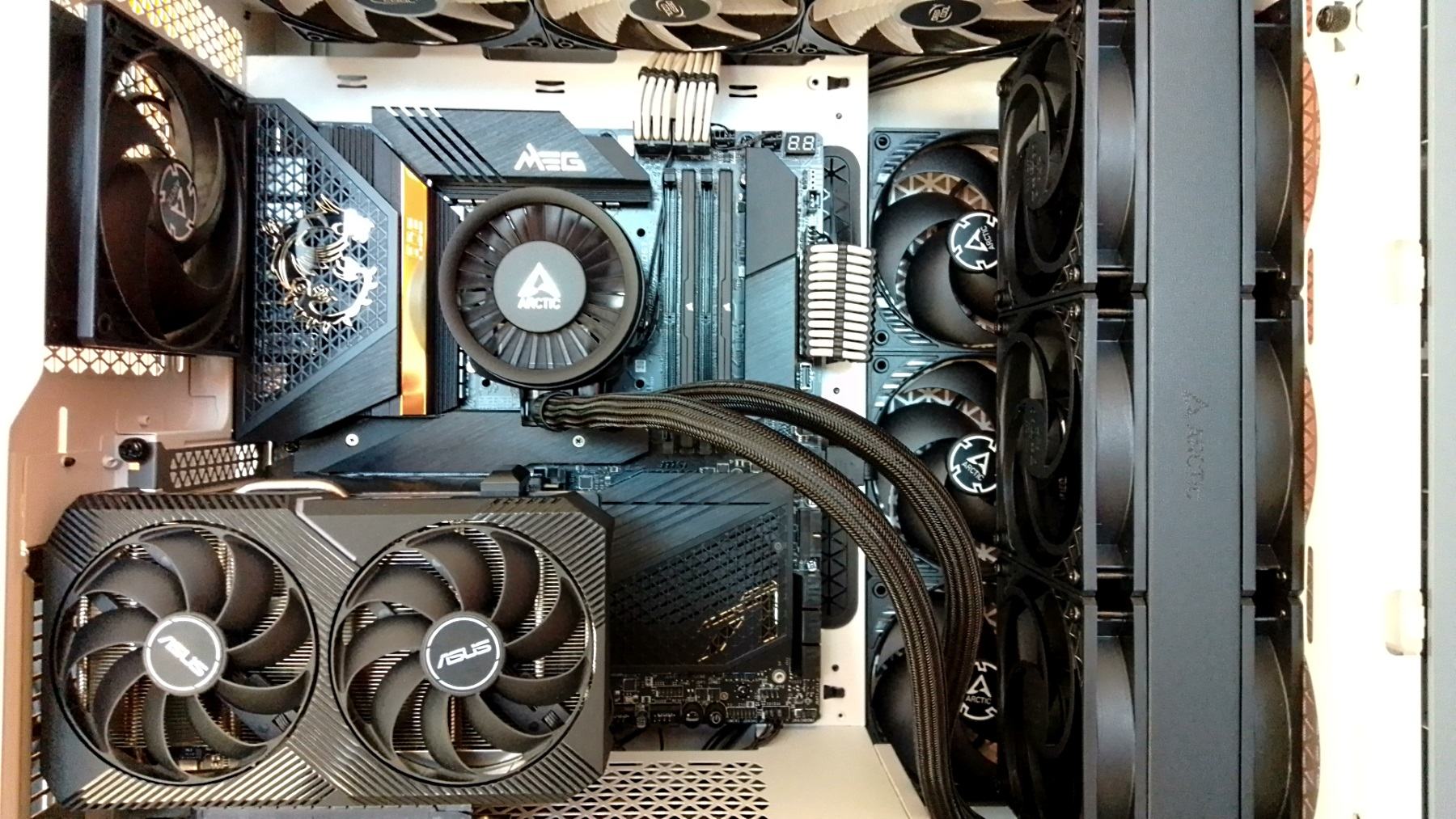

ich lese fleißig mit und habe mir nach einem Scythe Mugen 5 PCGH Edition nun auch die Arctic III 280 geholt - ich bin mir zum Einen nicht sicher, ob der Radiator vorne montiert im Gehäuse über der Pumpe ist, um die Luftblasen im Radiator statt der Pumpe oder dem Kühlblock zu haben? siehe Bild
und warum zum Geier macht die Pumpe so unsägliche Geräusche... also bei 40% ist noch oke - aber alles über 50% ist ja killer... oder ist da Luft drin oder die Pumpe kaputt? warum hat die dann überhaupt so eine Power bzw Drehzahl, wenn man das so gar nicht nutzen kann?? :(
und ich habe da immer so ein klackern von der Pumpe...

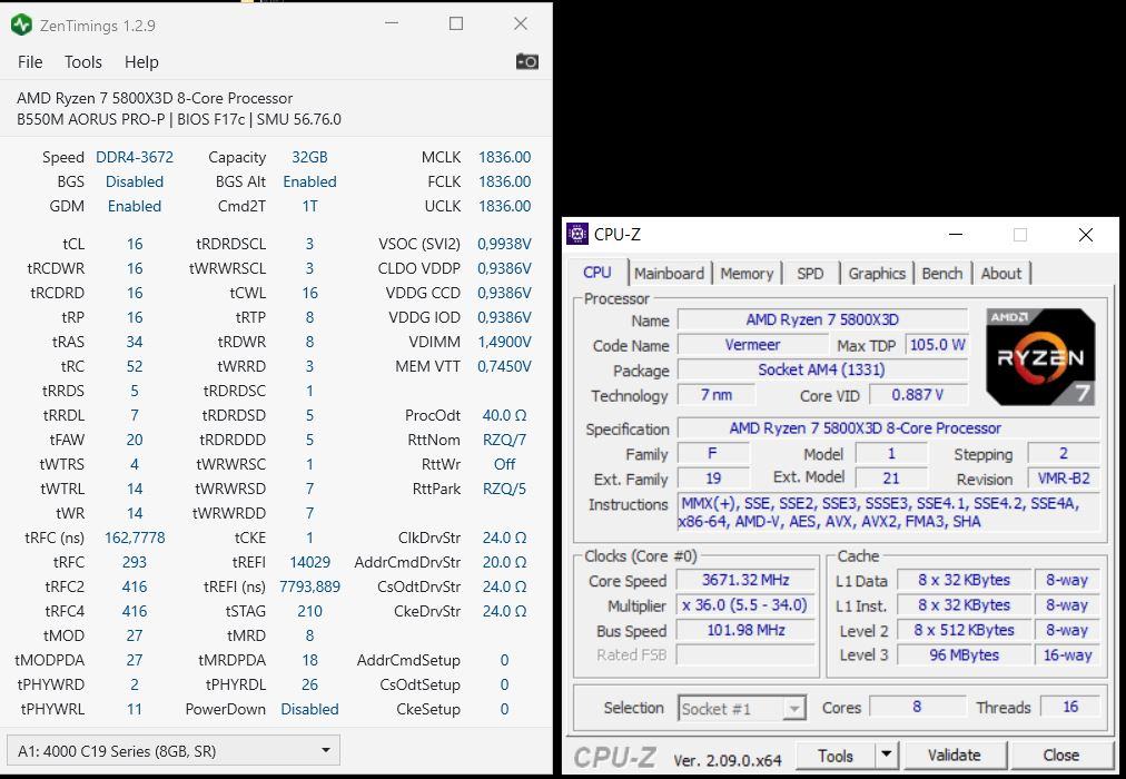

im CB23 Allcore bei 4530MHz ca 40% ca 77 Grad und PPT 90 Watt, EDC 140A
ich freue mich über ein Feedback :)
Greetings
Alex
PS: System Gigabyte Aorus B550 Pro-P - 5800X3D mit bei -30 Allcore, BCLK 102 und FCLK Sync. 1836 dadurch - läuft einwandfrei

@alvano Der Radiator muss immer der höchste Punkt sein. Wenn unsicher das Gamers Nexus Video usw. suchen.
Ist auch kein Garantiefall wenn man aufgrund Fehlmontage = Holschuld die Pumpe falsch eingebaut hat.
Yes habe ich gesehen - sieht das auf dem Bild so aus, als wäre der obere Radiatorpunkt über der Pumpe und dem Kühler oder? oder reicht es den Tower ein wenig "schräg" zu stellen - also vorne zu erhöhen, dass die Pumpe weiter runter kommt?
und woher das "Klackern" der Pumpe? :/
oder reicht wahrscheinlich die Pumpe auf 30-40% laufen zu lassen.
Greetings
Ich würde mal meinen, bei dir sitzt der Radi schon extrem tief. Mittelpunkt des Radi sollte ungefähr in Höhe der Pumpe liegen, siehe Post #62 bzw. Arctic Empfehlung.

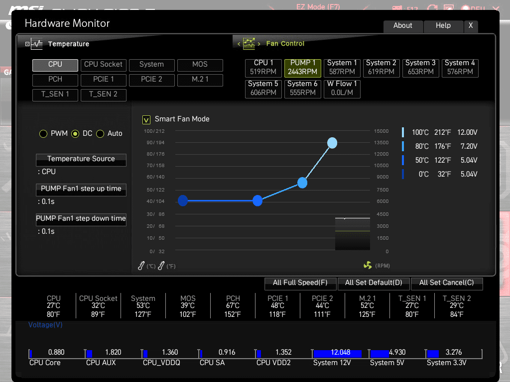

Bei der Pumpe ist mir aufgefallen, dass die wesentlich ruhiger läuft, wenn man die statt via PWM @ DC regelt und darüber ein Profil einstellt.
Dazu sollte man lieber das Kabel nehmen womit man Pumpe, VRM und Lüfter einzeln regelt, dann kann man VRM ganz weg lassen.
Ist eh unnütz bei Boards mit ausladener SpaWa Kühlung und eleminiert eine zusätzliche Geräuschquelle.

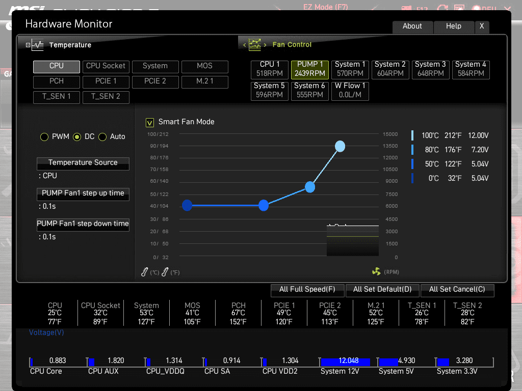

Die Lüfter auf jedenfall via PWM ansteuern, bei mir laufen die bis 50° im Profil @ ca. 500rpm, Pumpe via DC bis 50° @ 5,04V.
Wegen den klackern: Hört sich im zweiten Soundfile eher schon wie ein brummen an, würde da Rpm auf ca. 40% (DC wäre das Anlaufspannung 5,04V.) runter setzen.
Ich werde hier mal später meine UEFI Lüfterprofile posten. Vieleicht helfen die ja.

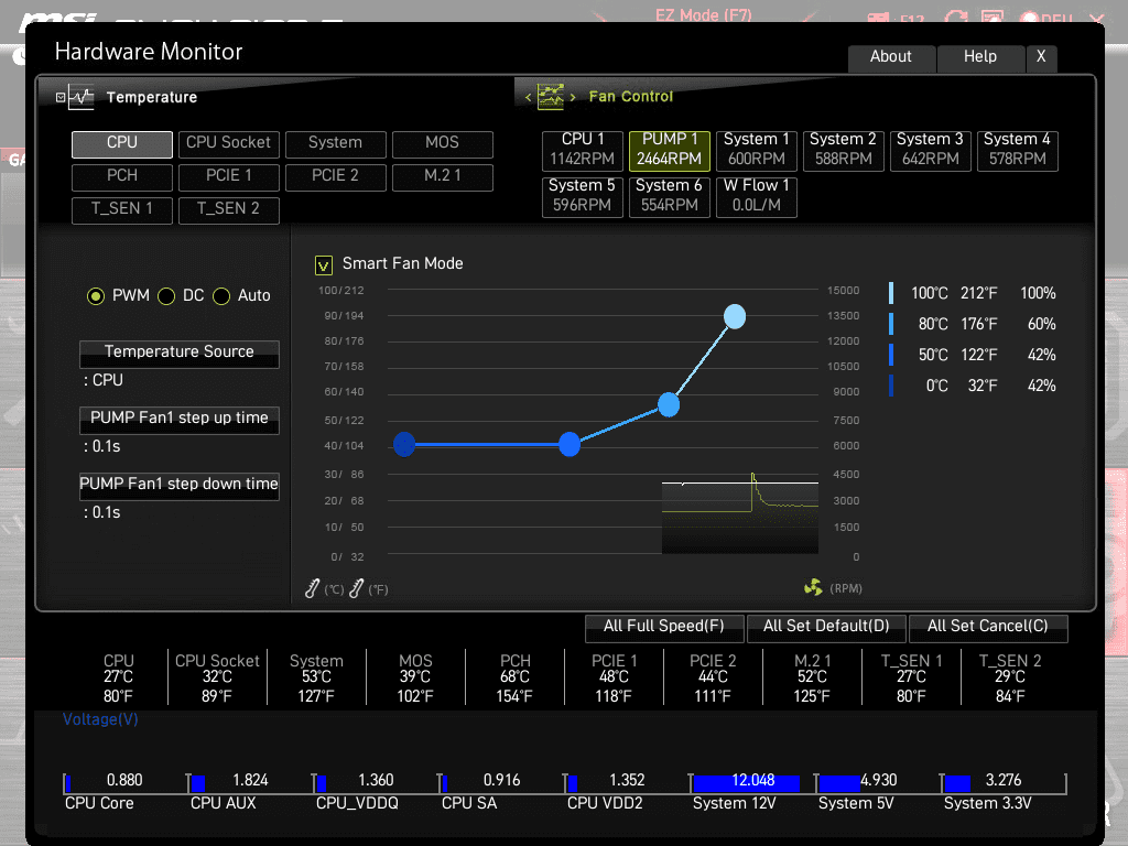

edit: Hier meine Profile Pumpe & Lüfter über AC Kabel mit 3 Stecker (VRM nicht gesteckt!):
Pumpe @ DC Mode 5,04V. Anlaufspannung bis 50°:
WaKü Lüfter @ PWM Mode 55% (ca. ~500rpm) bis 50°:
So läufts bei mir richtig leise & kühl im Idle und bei leichter/normaler CPU Last.

Probier mal aus, wie laut die im DC Modus ist bei ca. 45~50%.
Es ist kurios und obwohl der PWM Mode empfohlen wird, läuft die Pumpe @ PWM 42% (Anlaufspannung DC 5,04V.) wesentlich lauter als bei ca. 5,5~6V. DC Mode, was ja ca. 50% PWM entsprechen dürfte.
Zweite Kuriosität: Auch die Radi Lüfter welche ja einen eigenen PWM Anschluss haben, verändern beim Wechsel des Modus der Pumpe PWM->DC und umgekehrt signifikant und unaufgefordert ihre Drehzahl @ PWM.
Keine Ahnung was da quer läuft (vieleicht die Steuerelektronik an der Pumpe?) und kenne ich von meinen zb. Deepcool WaKüs so eigentlich nicht. :unsure:

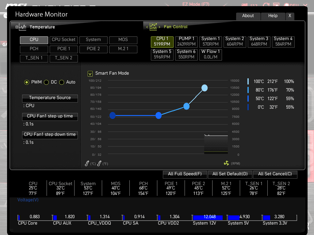

edit: Habe das gerade mal im UEFI gescreent:
Pumpe @ 5.04V. DC (Anlaufspannung) / Lüfter @ PWM Mode 520~540rpm:
Stelle ich nun nur die Pumpe auf PWM Mode um, bleibt die Rpm fast identisch, Pumpe wird aber laut und kurioserweise laufen die Lüfter @ PWM im fullspeed Mode:
..da stimmt definitiv was an der Steuereinheit hinter den aufgesetzten VRM Element der Pumpe nicht.
Die Lüfter dürfen doch nicht, wenn man nicht das Kombikabel nimmt, ihre Rpm ändern, wenn man nur Rpm bzw. Mode der Pumpe ändert.

@Spieluhr, kann evtl. damit zusammenhängen das du die AIO außerhalb der Spezifikation betreibst.
Im Handbuch steht Ausdrücklich: "Bitte stelle sicher, dass die Header auf PWM und nicht auf DC -Steuerung eingestellt sind. Für detaillierte Anweisungen folgen Sie bitte der Bios-Konfigurationsanleitung unten."
Es steht im Handbuch und in den Allgemeine Spezifikationen das die Pumpe PWM gesteuert wird, von Spannungsreglung steht dort nichts.
