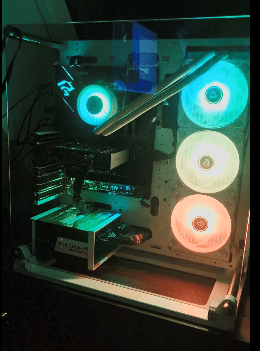

Ich komme immer wieder auf den Gedanken, es mal mit einer AiO-Wasserkühlung zu versuchen. Einfach nur der Optik wegen. Meine größte Sorge ist dann aber immer wieder die Lautstärke. Gibt es da Wasserkühlungen, die man wirklich flüsterleise betreiben kann. Bei den Lüftern habe ich da weniger Bedenken, sondern bei der Pumpe. Oder sollte ich besser, wenn ich, enormen Wert auf die Lautstärke des Systems wert lege, generell von einer AIO-Wasserkühlung Abstand nehmen?
Funktioniert 1a, 0 Probleme ( 420er A-RGB white ), alle PWM Regelungen funktionieren einwandfrei entgegen einiger Behauptungen. Sockel 1700 Frame ist ganz easy zu montieren wenn man schon einmal einen Contact Frame montiert hat und dies vergleichen kann. Gute Temps, etwas besser als der LF 2.

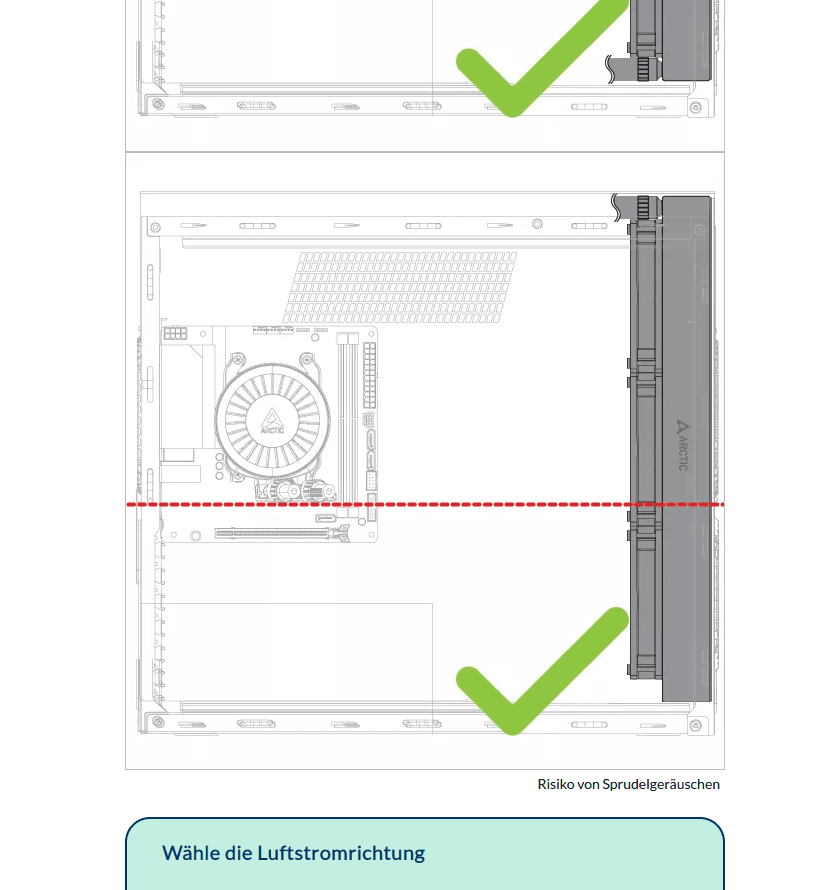

Es wird empfohlen den Radiator anders zum zu montieren, mit den Schläuchen nach unten. Ansonsten sammelt sich Luft an den Schläuchen (höchster Punkt), dies vermindert die Kühlleistung und könnte Nebengeräusche erhöhen.

Na ja, wird bei ihm vielleicht nicht anders funktionieren. Andersrum wird's vielleicht zu eng mit der Grafikkarte.
Außerdem kann man das laut der offiziellen Anleitung von Arctic auch so machen, wie @1972er es verbaut hat:
Was mit der Bauweise? Weil dann dürfte man das doch auch nicht so machen oder sehe ich das falsch ?

Ja die "Wassergeräusch" sollten in der Tat mit der Zeit verschwinden. Tun diese das nicht, dann liegt es zu 99% an der noch vorhanden Luft in der Pumpe.
Im Grunde dürfte es ausreichend sein, wenn man dann die Pumpeneinheit nochmal demoniert und leicht schüttelt. Der Radiator muss dabei der höchste Punkt bleiben!
Der Zusatz im Kühlwasser sollte eigentlich einer Schaumbildung mit erneuert Luftblasen vorbeugen.
Ich habe mehrere 2er Freezer in Reihe geschaltet und ein T-Stück aus Plaste und durchsichtigen Schlauch dient als Entlüftung sowie zum Befüllen. Bitte schüttelt nicht zu sehr, es bildet sich dann trotzdem Schaum.
Tritt der gewünschte Erfolg nicht auf, muss auch der Radiator wieder raus. So kann man die Luftblasen durch Bewegungen noch besser von der Pumpe in den Radi leiten.
Bla bla bla... eigentlich darf so ein Prozedere nicht sein, also wartet lieber und schaltet den PC öfters mal aus und wieder ein.
Stichwort Einbau...meine Praxis sagt mir, dass die Pumpe nie der höchste Punkt sein darf. Wenn die Einlässe am Radi beim Fronteinbau oben sind und sich über der Pumpe (gedachte Achse Pumpe/Einlässe) befinden, ist alles super.
Ich habe es über einen längeren Zeitraum mal andersrum ausprobiert. Ob die Einlässe nun oben oder unten beim Fronteinbau sind, ist total egal. Die Kühlleistung bleibt gleich! Wichtig und ich kann es bald selbst nicht mehr hören, der höchste Punkt darf nie die Pumpe sein.
Das geht so in Ordnung, da die Schläuche und Pumpe dauerhaft im Wasser sind und die Luft sich Oben sammelt(Wenn richtig eingebaut). Die seitliche Einbauweise ist aber die bessere. Hatte meine LF2 längere zeit oben betrieben. Nach einiger Recherche wegen Nebengeräuschen (Luft im System) wechselte ich zur seitlichen Einbauweise. Seit dem is mein System hörbar leiser und Kühlt besser. Dabei ist noch zu beachten, dass die Lüfter ins Gehäuse blasen sollten.

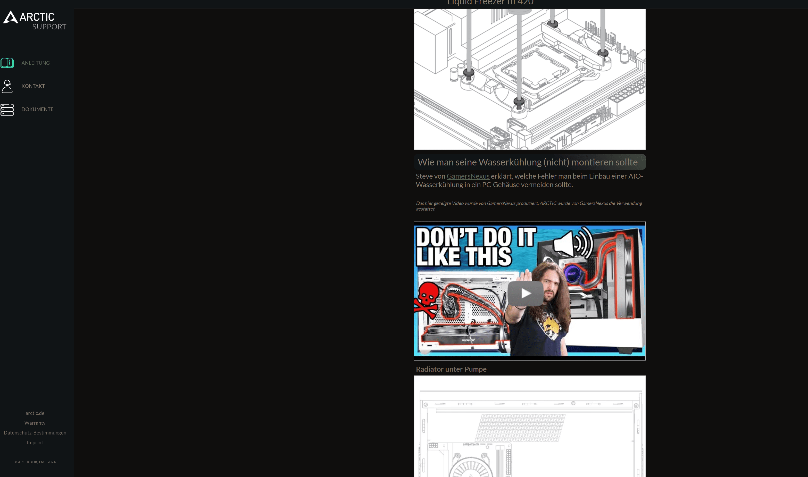

Außerdem kann man das laut der offiziellen Anleitung von Arctic auch so machen, wie 1972er es verbaut hat...
Nirgends steht da, dass es so richtig ist wie es der 1972er verbaut hat. Schau mal genauer rein, da ist sogar das Video von Gamers Nexus verlinkt, von dem ich das weiß, wie es richtig geht.
Man sollte schon ein wenig runterscrollen, statt nur den Reiter zu öffnen:
Und wie ich bereits schrieb, vielleicht passt es einfach nicht andersrum bei ihm. Vielleicht sind die Schläuche dafür zu kurz, um an der Grafikkarte vorbeigeführt werden zu können.
Er macht zumindest laut Anleitung nichts falsch.

Ich bin mir nicht sicher, ob der seitliche Einbau tatsächlich besser sein soll, da die ganze warme Luft ja so wie du schreibst, ins Gehäuse geblasen wird.
Hatte die selben bedenken. Die warme Luft steigt aber sofort nach oben und meine XTX wird von unten mit Frischluft versorgt. Anders rum wurde der Radiator von der GPU aufgeheizt und bei meinem System kommt deutlich mehr Wärme aus der GPU als aus dem 7800x3d, der beim Zocken meist kaum 30 Watt verbraucht. Außerdem sollte man so wenige Lüfter wie möglich aus dem Gehäuse blasen lassen, da sonst Unterdruck entsteht und Staub durch jede Ritze angesaugt wird.
Es gibt für beide Einbauweisen Pro und Contras, bei manchen gehts auch nicht anders wegen platz, aber mmn überwiegen die Vorteile der seitlichen Einbauweise. Gibt auch tonnenweise Infos dazu im Netz.
Hab in meinem 7000D 12 Lüfter. Die 8 Arctic F120 Bionix (Front/Seite) sind alle intake, ein Arctic F140 Bionix (Back) outtake, sowie die 3 P14 (Oben) auf dem Radiator outtake.
Davor war es mit 8 in- und 7 outtake fast ausgeglichen und hatte aber keinerlei Probleme mit Temps.
Ja hast recht, hätte ich machen sollen. Ist mit dem verlinkten Video aber Widersprüchlich. Unter dem Bild steht immerhin "Risiko von Sprudelgeräuschen" ist aber nicht die ganze Wahrheit. Auch verminderte Kühlleistung zählt zu den Nachteilen.
Ich schrieb ja nicht, dass das so nicht geht, es ist halt nur nicht Optimal.
Ich hatte auch keine Probleme mit Temps, als mein Radiator oben verbaut war (3 out/4 intake). Hab das ganze auch nur gemacht, da ich eh basteln musste um das Rasseln der Pumpe loszuwerden.
Mit seitlicher Einbauweise ist der Radiator aber jetzt merkbar leiser, die Temps besser und mehr Staub landet in den Filtern (2 out/ 5 intake), anstatt im Gehäuse. Ich überlege deshalb, ob ich nicht ganz auf outtake verzichte.
Es ist auch mehr ein "Optimieren" als "Das muss so unbending". So wie du es hast ist es natürlich auch Ok.
