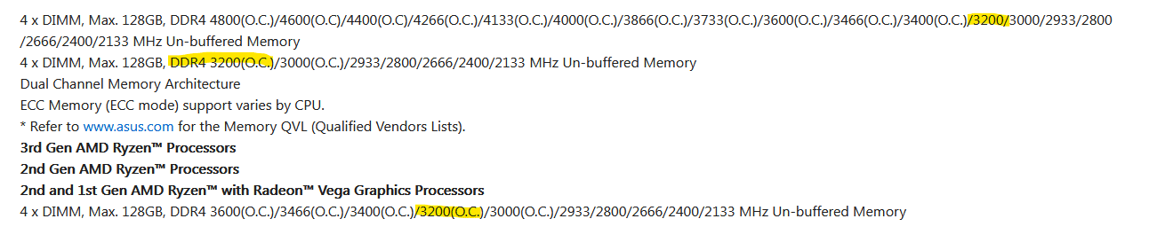

ich würde gerne meinen Arbeitsspeicher austauschen da er meistens zu 93% ausgelastet ist ich möchte dort einfach einen Puffer haben für die Zukunft was meint ihr nochmals 2x 8GB hinzu oder lieber 2x16GB welchen könnt ihr für mein Mainboard empfehlen (Marke Typ)? Ich habe jetzt nichts übertaktet o.ä. mein System seht ihr ja. Das sind die Anforderungen/Mögliche von meinem Mainboard

Die 3200 sind im dem XMP Profil auch schon OC. Ryzen 5000 wird 3600 ziemlich sicher packen, Ryzen 3000 nicht unbedingt.
Board sollte auch nciht der letzte Müll sein.
DDR4-3200 XMP != DDR4-3200 JEDEC
ersteres ist ein Overclock, was durch das "XMP" unverwechselbar kenntlich gemacht wird. Die nicht-OC Spezifikation für DDR4-3200 hat timings von 20-20-20 bei 1,2V und nicht 16-18-18 bei 1,35V oder 14-14-14 oder 15-15-15 oder was ich immer für timings über das Aktivieren jedes XMP/DOCP Profils einstellen magst. (nachzulesen hier)
Deswegen haben viele Mainboardhersteller bei AMD Boards hinter dem DDR4-3200 ebenfalls ein "(OC)" stehen - wie zum Bleistift hier beim C8H:
So viel zum Thema Pustekuchen.
