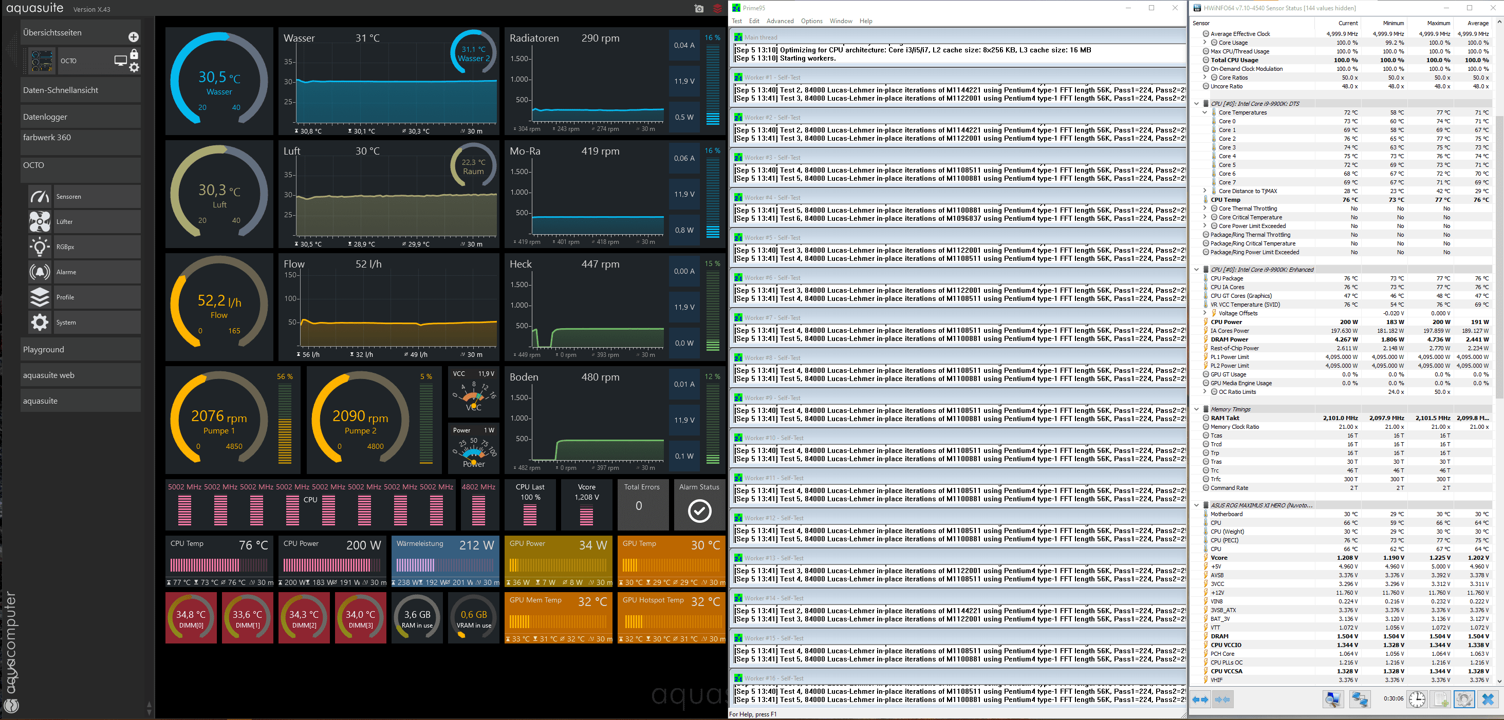

Um mein Offtopic abzuschließen, noch kurz die Ergebnisse: Der Kupfer-Heatspreader, den ich nie bestellt und gestern nur aus Lust am Basteln eingebaut hatte, bringt in der Spitze (max. heißester Kern) noch mal 2 Grad Gewinn zum Original-HS. Mein keineswegs goldsampleverdächtiger 9900K @5,0/4,8 GHz wird nun - silent gekühlt - in Prime95 Small FFTs nicht mehr wärmer als 77°C. Vor dem Umbau auf LM waren das noch bis zu 89, trotz WaKü. Somit sind alle Temp-Ziele erreicht worden, die ich mir ursprünglich vom Direct Die Frame erhofft hatte. Ohne das Risiko, Liquid Metal quasi unversiegelt einsetzen zu müssen.

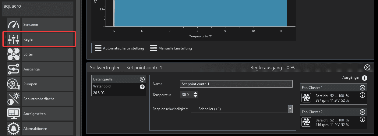

Also beim Aquaero scheint das etwas anders zu gehen als bei D5Next (besitze selbst nur Aquaero).
Dort muss man in der Aquasuite über "Regler" zuerst einen Regler der gewünschten Art anlegen (Kurve, Setpoint, Vorgabe-Wert), den ggf mit einem Input (Temperatursensor) und mehreren Outputs (Lüfter) versorgen.
Richtig, das ist das, was mich verwirrt, wenn der Lüfter an der D5Next hängt, geht es wohl direkt.

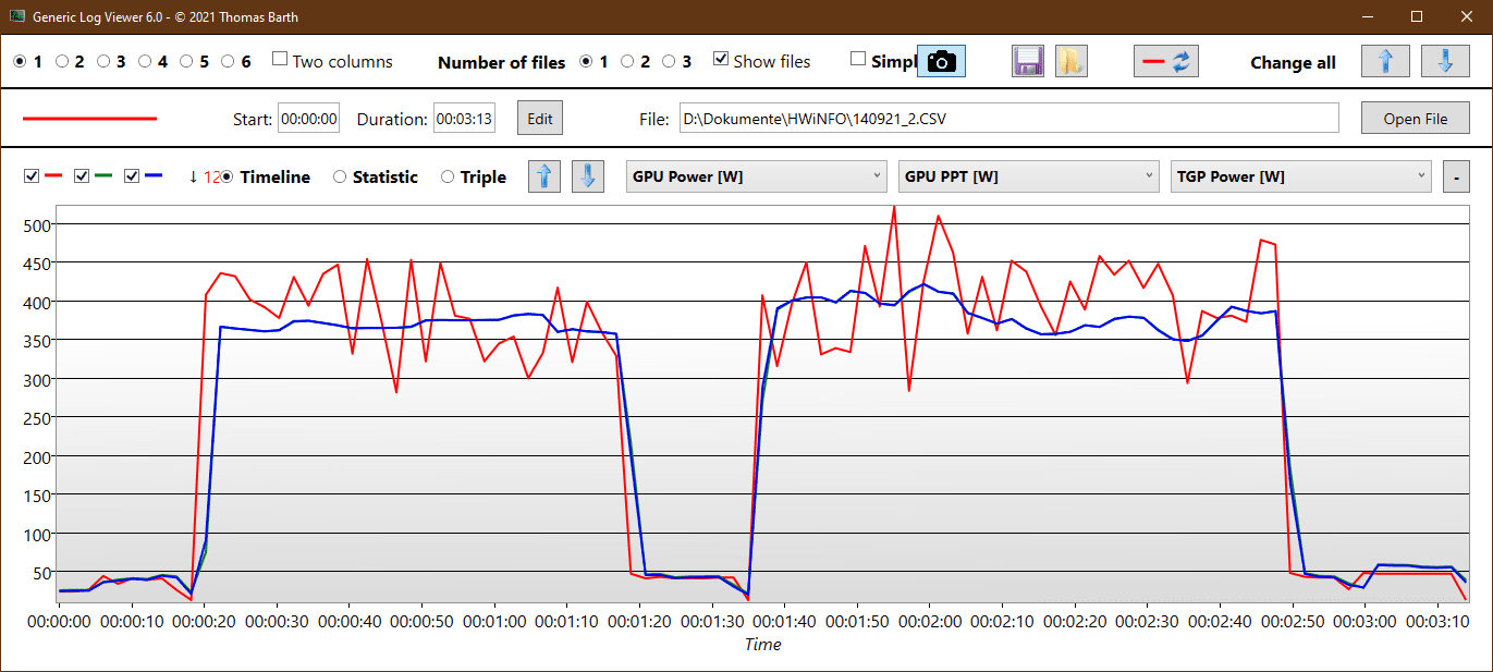

Info für Radeon 6000-Besitzer:
Mit dem neuen Treiber 21.9.1 wird der Sensor für die Leistungsaufnahme offenbar differenzierter ausgelesen. "GPU Asic Power" weist nun auch Verbrauchsspitzen aus, siehe z. B. hier, hier und hier.

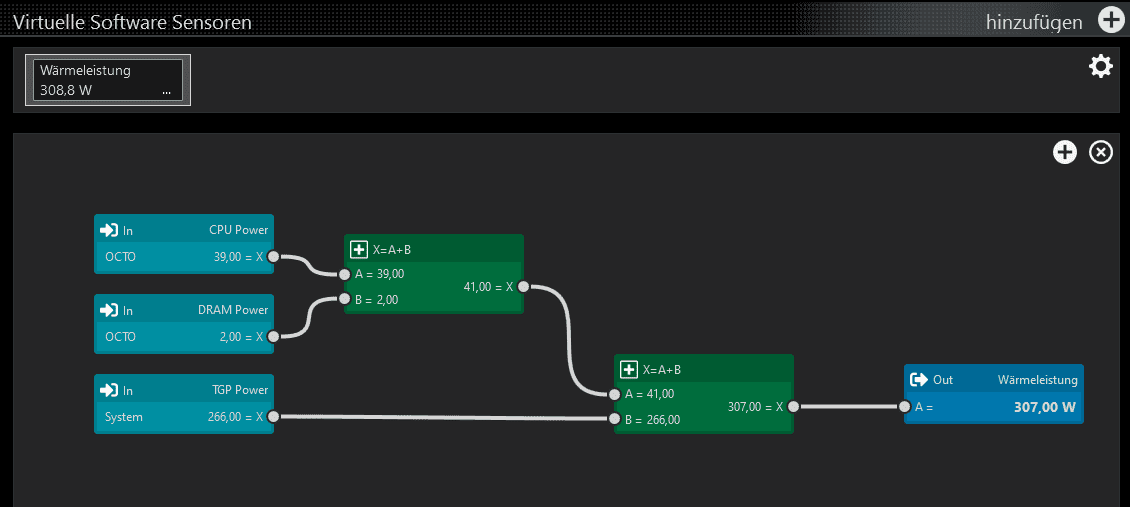

Weil die scheinbare maximale Leistungsaufnahme bei starker Übertaktung damit um rund 100 Watt erhöht ist, habe ich die Aquasuite angewiesen, als GPU-Verbrauch nicht mehr GPU Asic Power, sondern TGP Power auszugeben (Grafik unten rechts).
Gilt auch für die Berechnung der Gesamtwärmeleistung.

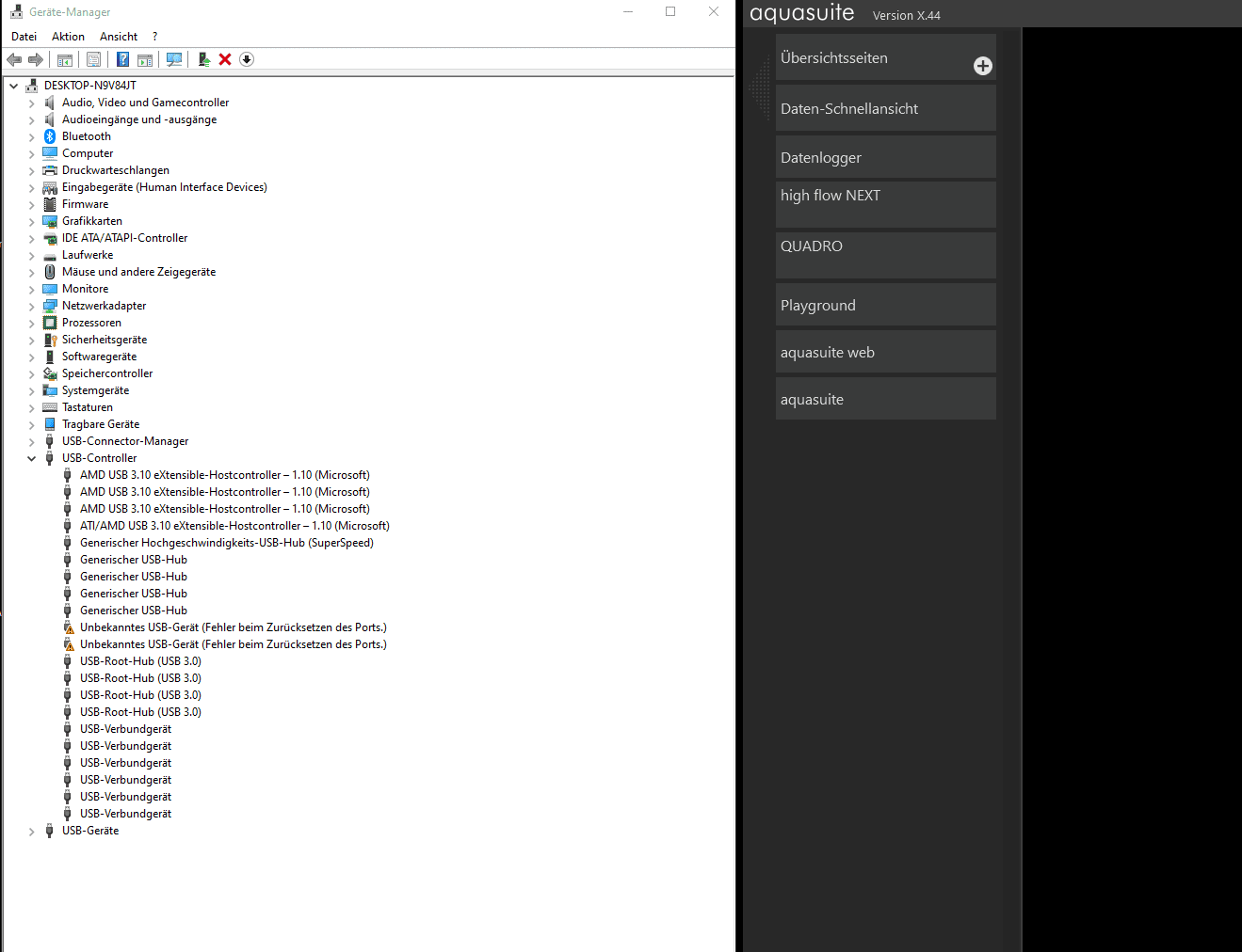

Bei mir haben 2x USB und somit 3 Geräte verabschiedet, Pumpt, High Flow Next und Leakshield sind weg, waren auch nciht mit der Aquasuit verbunden, ahb die dann dort gelöscht, HFN ist wieder da.
Neu anstecken etc. geht nicht, hatte das kürzlich mit nem Drucker.
Jemand ne Idee wie ich die Geräte wieder in die Software bzw. ans System bekomme?
Mache gleich mal einen Cmos.
Durch sind die 9 Pin Header zumindest nicht, andere Peripherie wirderkannt und läuft. Der Leakshield Display geht an jedoch ohne RGB Ring, lässt sich dann manuell am Gerät regeln, aber wird nicht vom System Erkannt und eben nicht in der Aquasuit, egal was ich mache, wo ichs anschliesse, Quadro, D5Next, High Flow Next werden wieder regulär erkannt und lassen sich via HWInfo auslesen und in AS steuern.
Findest du irgendwas dazu im Eventlog? Treiber usw. vom Board auf aktualisierung schon gecheckt?
@KaerMorhen hatte das mit meinem Quadro auch neulich. Habe durch abstecken des Quadros und abstecken des NTs mit anschließendem Drücken des Powerknopfs habe ichs wieder hingekriegt.
Bin jetzt vom billigen China-9pin-Splitter zum Hubby7 gewechselt. Mal gucken obs wieder auftaucht. Konnte die genaue Ursache aber leider nicht ausmachen...
Okay danke, habs teilweise hinbekommen, auch ohne Splitter direkt am MB und dort spielt es keine Rolle welchen der 4 Anschlüsse ich nehme, nach ner Weile ist der Leakshield und die D5Next wieder nicht erreichbar.
Funktionieren tun beide jedoch ohne Probleme wenn sie erkannt werden.
Bei der Pumpe ist es ok, da ich diese auch ohne Kabel noch manuell regulieren kann, der Leakshield lässt auch ohne Verbindung zum USB steuern, springt dann an aber LED geht nicht, denke dass das ein Hardwareproblem ist.
Schau mal bei den Einstellungen im Geräte Manager bei den USB Interfaces. Dort könnte aktiv sein, dass Windows das Device zum Strom sparen deaktivieren kann. Dies hatte ich mal mit einem Controller während des spielens.
Konnte keine derartige Einstellung finden.
Andere Kabel genutzt, anderer Geräte gegengeprüft, liegt zu 100% am Leakshield selbst, ich schreib mal AC an.

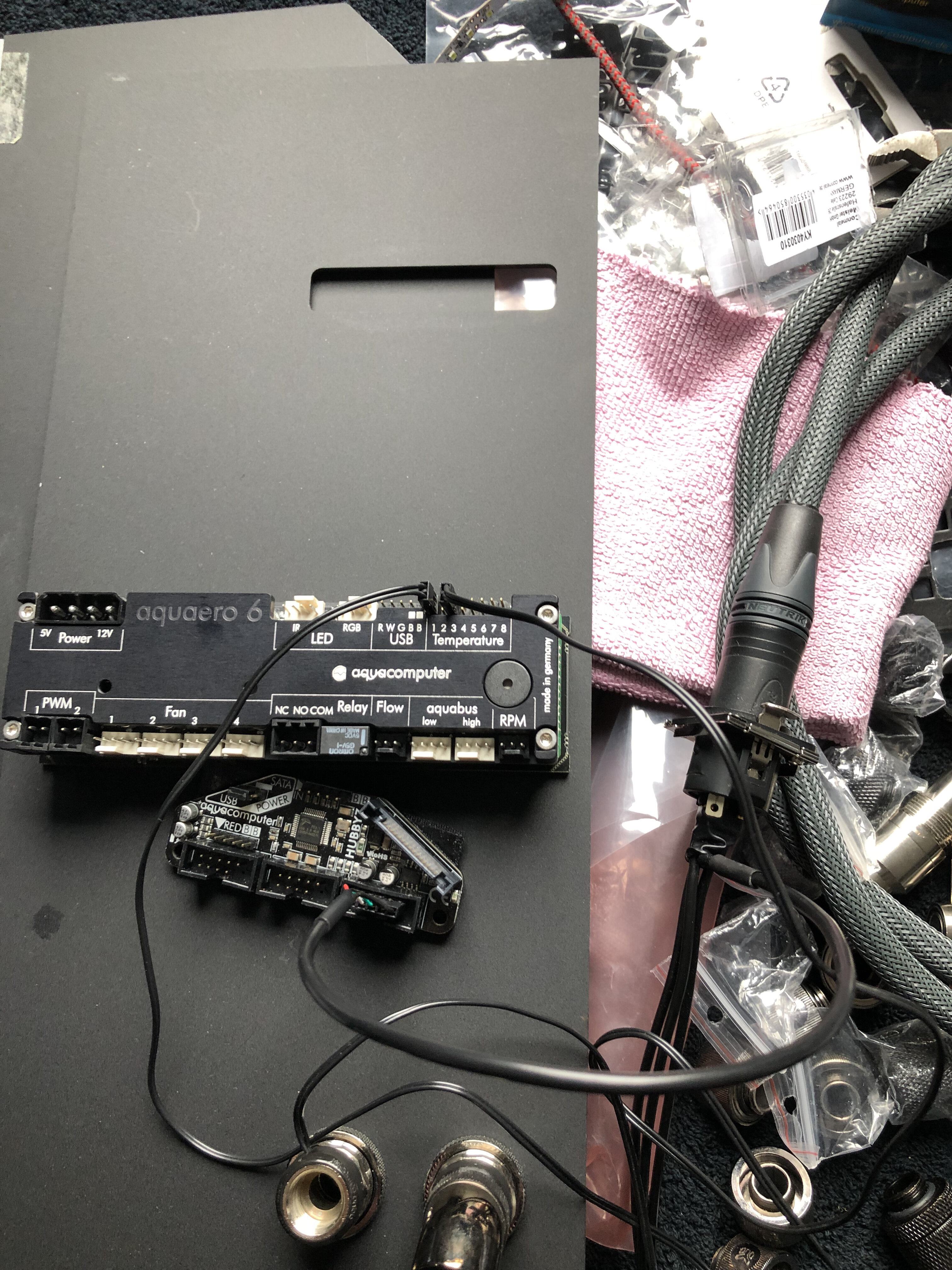

Ich verwende am Mora als Verbindung die Neutrik-Verbindung von Deveth.
Intern geht der USB-Anschluss aufs Board.
Folglich müsste ich damit in den Hubby7 ein, oder?
Hab kürzlich so ein Ding inna Krabbelkiste gefunden ☺️
Ob du mit dem USB direkt aufs Board oder aufs Hubby gehst ist für die Kommunikation der Geräte untereinander im Prinzip irrelevant, der Hubby ist ja nur ein USB Hub der aus einem USB 2.0 7 macht.
Bei mir kommt der zum Einsatz weil ich am Board genau einen USB 2.0 Anschluss zu wenig hab, außerdem komm ich an die USB Header am Board mit vertikal verbauter GPU nicht wirklich hin.
So hab ich nur eine Verbindung vom Board zum Hubby und der ist so im Gehäuse verstaut dass ich jederzeit gut dran komme.

Hier mal provisorisch
