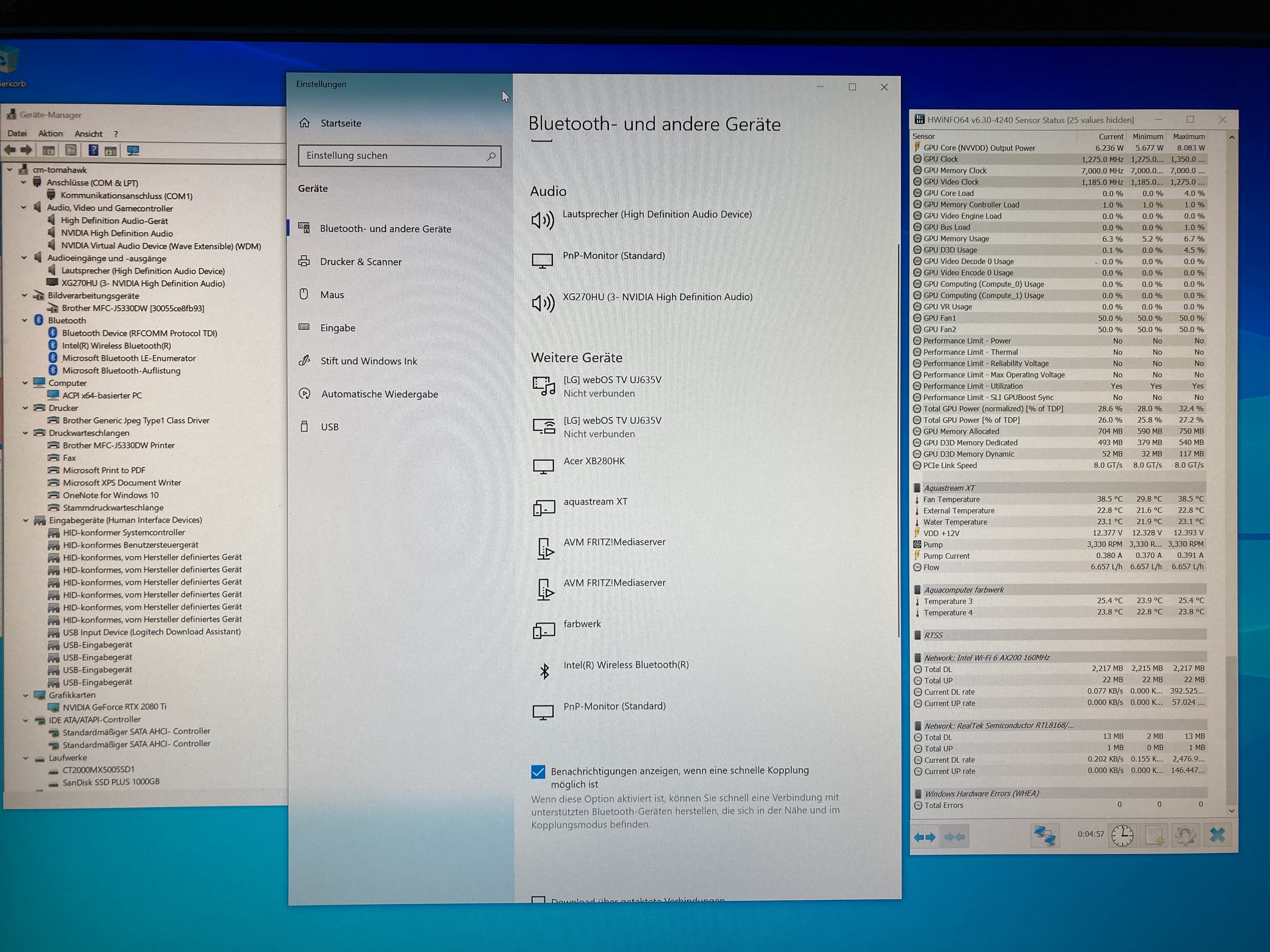

Kernfrage: hat die Pumpe einen Eintrag im Gerätemanager, wenn alles ok ist, und wo?
Verrückt: hatte heute eine neue Grafik-Karte verbaut, und nach Wiederinbetriebnahme fiel mir auf, dass mein Aquacomputer-Durchflusssensor in der Software kein Signal mehr liefert. Kabel haben sich ja nicht verändert.
Ich habe sogar dann die neueste Aquasuite geladen und kostenpflichtig lizenzsiert...dennoch kein Signal, bzw. 0,00Liter als Durchfluss angezeigt. Merkwürdig: Werte für Temps und manuelle Drehzahl werden angezeigt. Wenn ich allerdings die Drehzahl mal richtig auf Max stelle, wird die Pumpe nicht lauter.....ich habe das Gefühl, die ist nicht mit dem System verbunden. Sollte sie also einen eigenen Eintrag im G-Manager haben? Was ratet ihr als Vorgehen....? Mal Neustart ohne USB Kabel, und dann einstecken im Betrieb?
Ash
Im Gerätemanager m.W. Nicht, aber unter „Bluetooth- und andere Geräte“, und in HWINFO64 Sensoren ganz unten.
Achso, bitte nicht übelnehmen, aber ..... einen Durchflusssensor hast du an die Aquastream angeschlossen, ja? Die Pumpe hat keinen integrierten Sensor, sondern einen Anschluss für einen (z.B. "MPS flow").
ja, ich habe einen dedizierten Aquacomputer Durchfluss-Sensor....es ist das Dilemma, dass der Graka-Tausch heute womöglich gar nicht Ursache ist, sondern nur Gelegenheit, um zu bemerken, dass der Durchfluss nicht gemessen wird.
Die Pumpe erscheint sowohl in Windows und HWINFO wie von Dir aufgezeigt. Demnach ist sie also per USB regulär angebunden. Und als Folgerung müsste ich sagen, dass schlicht in Hardware der Sensor kaputt ist.....ich kann leider auch nicht mehr sagen, wann ich vor dem heutigem Graka-Tausch das letzte mal bewusst die Settings aufgerufen habe.
