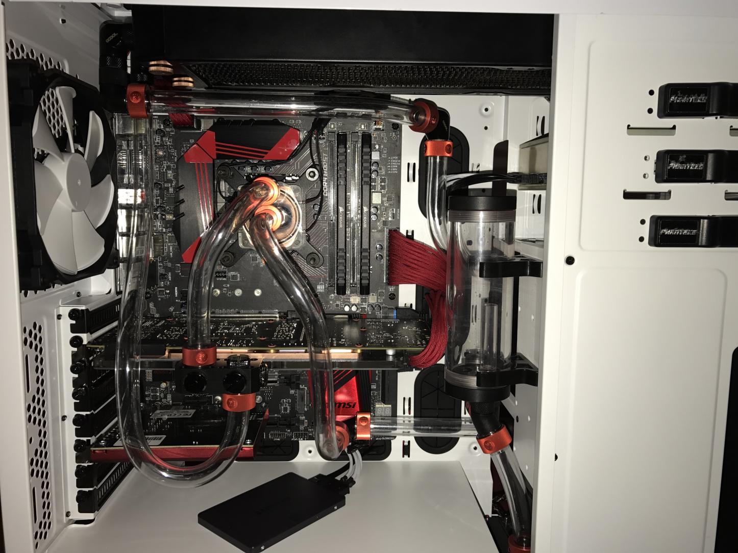

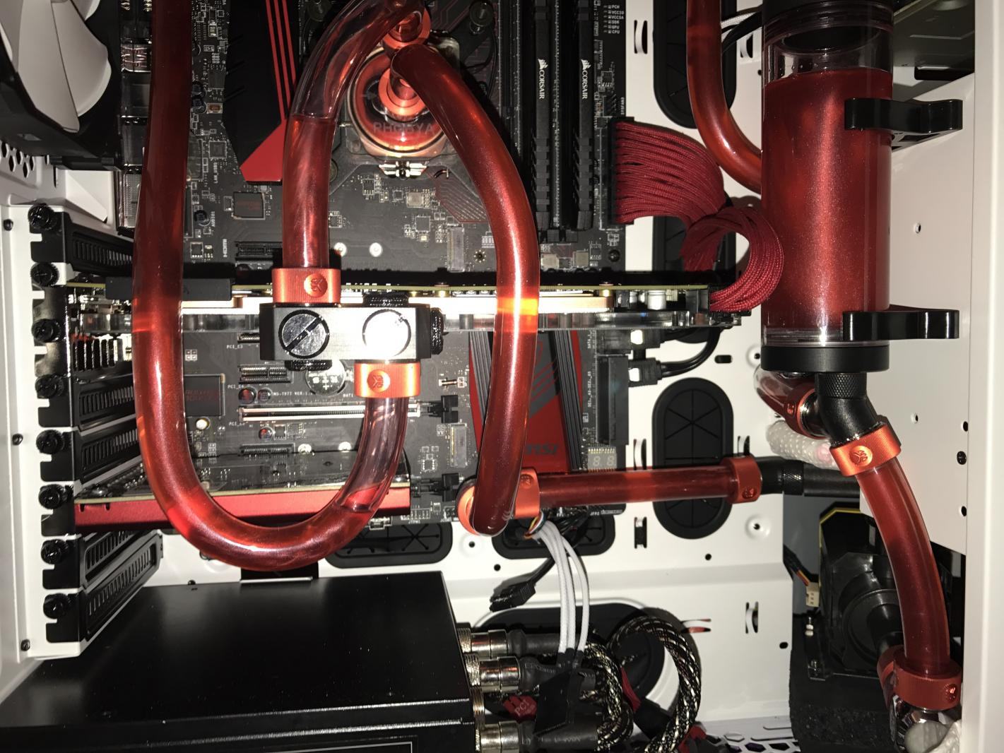

Nun habe ich es (nach 2 Monaten Paket für Paket bestellen) endlich geschafft den Kreislauf zusammenzubauen und ärgere mich jetzt aber seit zwei Tagen mit der Befüllung rum.
Das Problem ist, dass ich nicht die komplette Luft aus dem System bekomme. Luft hängt zwischen CPU und Graka, zwischen Graka und Radi im Deckel und zwischen den beiden Radis, ganz egal wie ich den Rechner drehe, wende, kippe, oder über Kopf halte. Außerdem pumpt die Aquastream beim einschalten 1 Minute lang recht gut, danach scheint sie aber runter zu drehen, sodass überhaupt kein Wasserfluss mehr zu erkennen ist. Das Wasser steht förmlich still, bis ich die Pumpe noch einmal ausschalte und wieder einschalte, dann ist für eine Minute wieder Bewegung im System.
Aufbau des Systems:
AGB -> Pumpe -> CPU -> Graka -> 360 Radi im Deckel -> 240 Radi in der Front -> AGB
Die Kühlflüssigkeit ist von Mayhem Aurora 2 red
Ich wollte die Rohre designtechnisch etwas ansprüchsvoller gestalten, wie diese langeweilige 90° Optik.
Allerdings sind die Rohre schon seit Monaten überall ausverkauft, sodass ich daran erstmal keine Änderung vornehmen kann.
Was ich bisher versucht habe:
- Alle Komponenten vor dem Einbau gründlich gereinigt
- Anbindung AGB an Pumpeneingang in verschiedenen Varianten zusammengebaut (Vermutung Pumpe bekommt nicht genügend Wasser)
- Verschiedene Entlüftungsmöglichkeiten geöffnet wie zB 3ter Anschluss des Radiators im Deckel
- Pumpe geöffnet, gereinigt und zurückgesetzt
- Kippen des Gehäuses in alle Richtungen
- Pumpe mehrere Stunden laufen lassen
Ist die Aquastream für den Kreislauf eventuell zu schwach? Würde eine andere Pumpe Abhilfe schaffen?
Oder habt ihr noch andere Ideen, die mir weiterhelfen könnten das System komplett zu entlüften.
