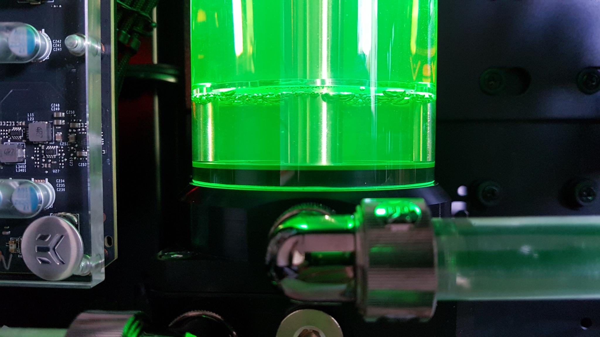

Hier gut zu sehen wo der Dichtungsring sitzt. Wenn sich das Glas (Aqualis ist ja aus Borosilikatglas) jetzt ausdehnt... klar das es suppt

Dichtung, Nut? mmmh ich glaube ich hab nur den dichtungsring der oben auf dem bild zu sehen ist?
Sind das eigentlich 2 Ringe? Ich kann mich nicht mehr entrinnen obwohl ichs erst vor 3 wochen zerlegt hatte zum reinigen und um ne neue graka einzubinden.
klar, oben und unten. Also oben im Deckel einer und unten einer. Du kannst den Dichtring unten sehen? Ich habe den AGB in der Hand der ja leer ist und sehe nix. Ein dünner schwarzer Dichtring den siehst Du? Ich muss mal zum Augenarzt.
Nee ich rede nur von unten. Ob unten 2 Ringe sind? Ich glaube ich hab nur den der auf dem Bild zusehen ist als schwarzer streifen etwa 2-3mm oberhalb der Glaskante. Nun habe ich gemutmaßt ob unten nicht eingentlich noch einer hingehört auf dem das Glas aufsitzt.
nein da ist nur einer. Wie schon gesagt, ich kann nicht erkennen das da eine Dichtung sitzt. Vielleicht liegt daran das meiner ja leer ist.
Bei meinen Aqualis ABGs war die Dichtung oben und unten immer jeweils auf der Schnittkante des Glases. Also der Glaszylinder steht quasi auf der Dichtung. Die Dichtung ist in einer Nut in dem POM eingelegt.
Kann aber sein, dass das bei deinem Modell irgendwie anders gelöst wurde? Ich kenne es jedenfalls nur so.
Dann bringt ja knallefestziehen des Glases auf dem Pumpenadapter auch garnichts da das Glas ja gar nicht auf die dichtung gepresst wird.

@JanV schau mal in post nr.6, da isn bild. Der schwarze ring ist die dichtung.
so sollte es auch sein. Wegen dicht.
Nöö das ist nicht der Dichtring, gehört zum Adapter (POM)
Ist bei dir also wie auf dem Bild?
Auf der Schnittkante des Glases ist es ja nicht wie bei JanV. Aber so ist das ja vorgesehen, die Dichtung sitzt ja in einer Nut des Pumpenadapters.
.... OK ja leuchtet ein. Das ist plastik vom POM und die Dichtung ist gar nicht zu sehen. mmmh ob ich den Ring verbuselt habe???
habe mal ein Bild gemacht, ist zwar nicht besonders, aber vielleicht geht es ja.
Japp alles klar, Danke.
Kann mir aber nicht vorstellen das ich den ring verbuselt hab. fällt der leicht ab?
