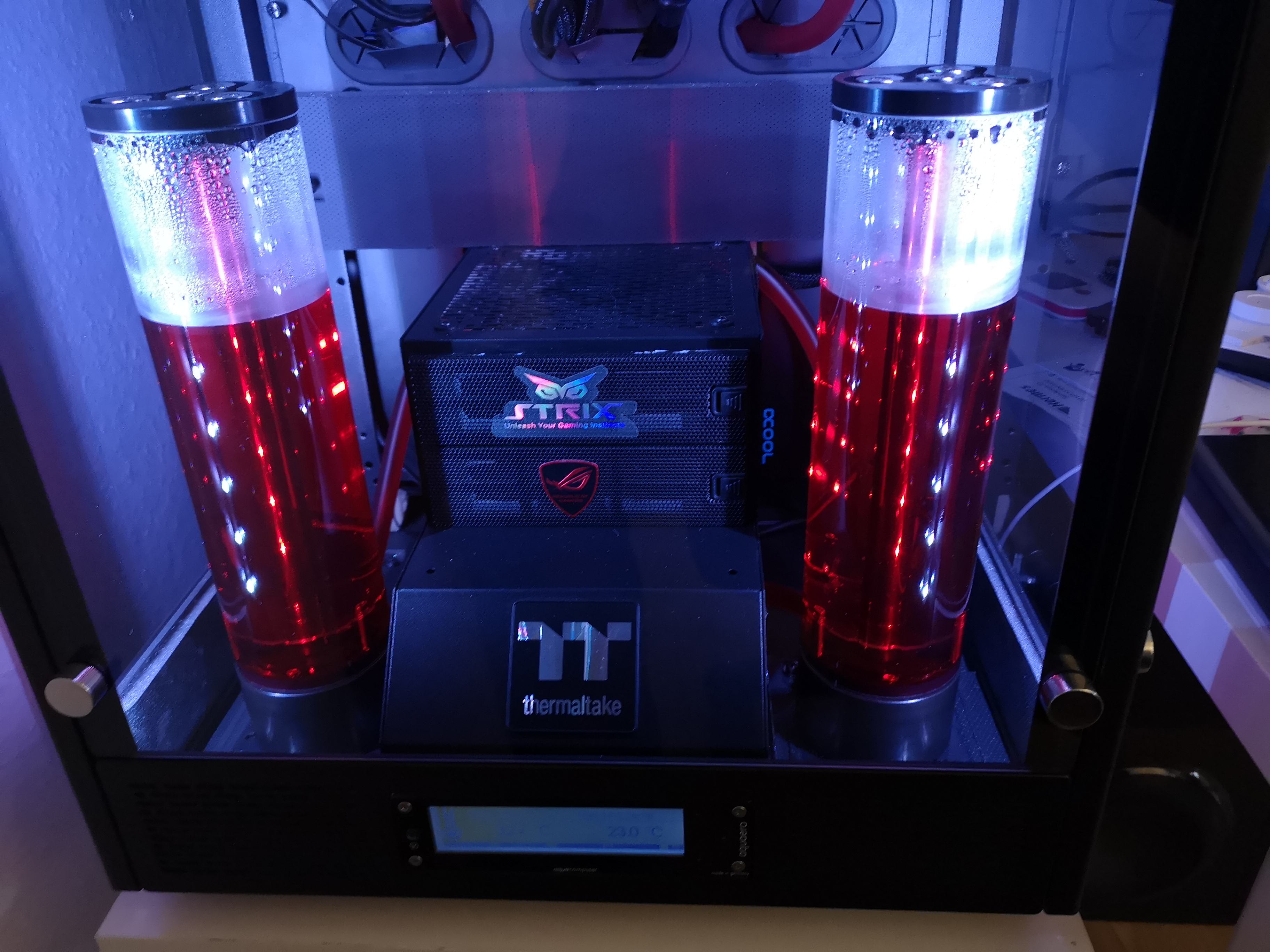

Ich hatte das gleiche Problem. AGB bei 20°C handfest angezogen. Leckte bei mir direkt bei Bewegung des Case, als der AGB gewackelt hat.
Problemlösung: Einfach bei 40°C nochmal beherzt per Hand anziehen.
Da die Gewinde des Spannrohrs eine sehr steile Steigung haben, ist hier sehr viel Kraft von nöten, um die Dichtungen zusammenzupressen, weshalb ich es zunächst auch nur "leicht handfest" angezogen hatte.
Probleme kann es aber wirklich geben, wenn der Rechner im Winter mal mit auf Lan soll, und im kalten Kofferaum transportiert wird.
Da wird aber sicher auch nicht das Glas platzen, sondern eher das Gewinde in den Acetalteilen deformieren.
Hoffe meine Exkursion hilft jemanden.
