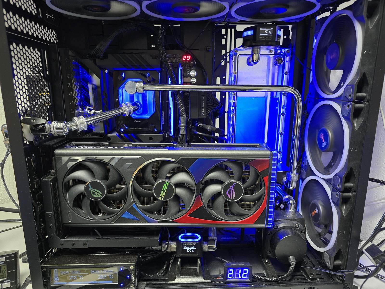

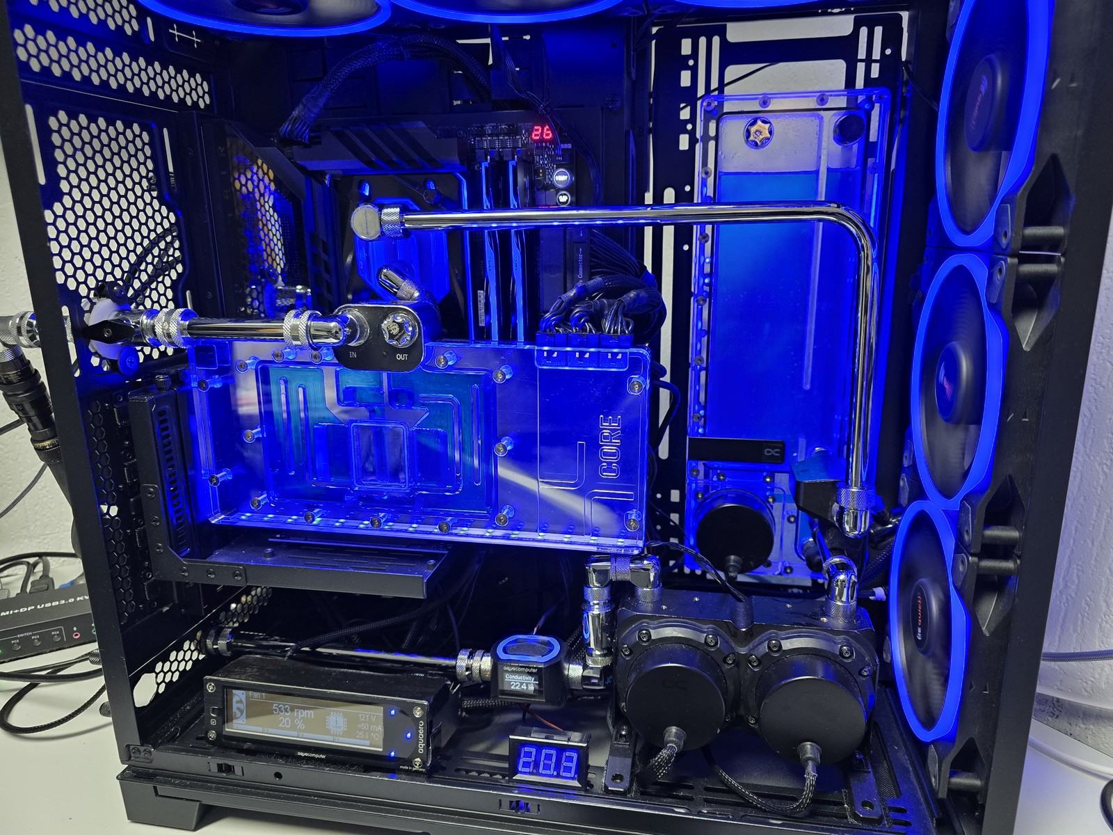

diese Probleme hatte ich auch, habe mich wochenlang damit auseinander gesetzt, bis ich keinen Bock mehr hatte. Ausgebaut und in den Schrank gelegt. Dann hatte ich die Sucht wieder mal etwas umzubauen. 7900xtx raus, 4080super rein, statt der drei Pumpen nur noch zwei APEX. Rohre neu verlegt und wieder Einbau vom LS. Mir viel auf, das die LS-Pumpe nicht mehr so oft nachpumpte, um den Unterdruck zu halten. Eigentlich pumpte sie nur einmal am Tag und so geht das jetzt schon ein paar Tage. Geändert habe ich eine Pumpe weniger, die liefen alle an den unteren Möglichkeiten und die GPU von Wasser auf Luftkühlung umgestellt. Ich nehme an dass das Übel der Wasserkühler war oder die dritte Pumpe, jedenfalls ist das Problem mit dem LS erst einmal beseitigt.

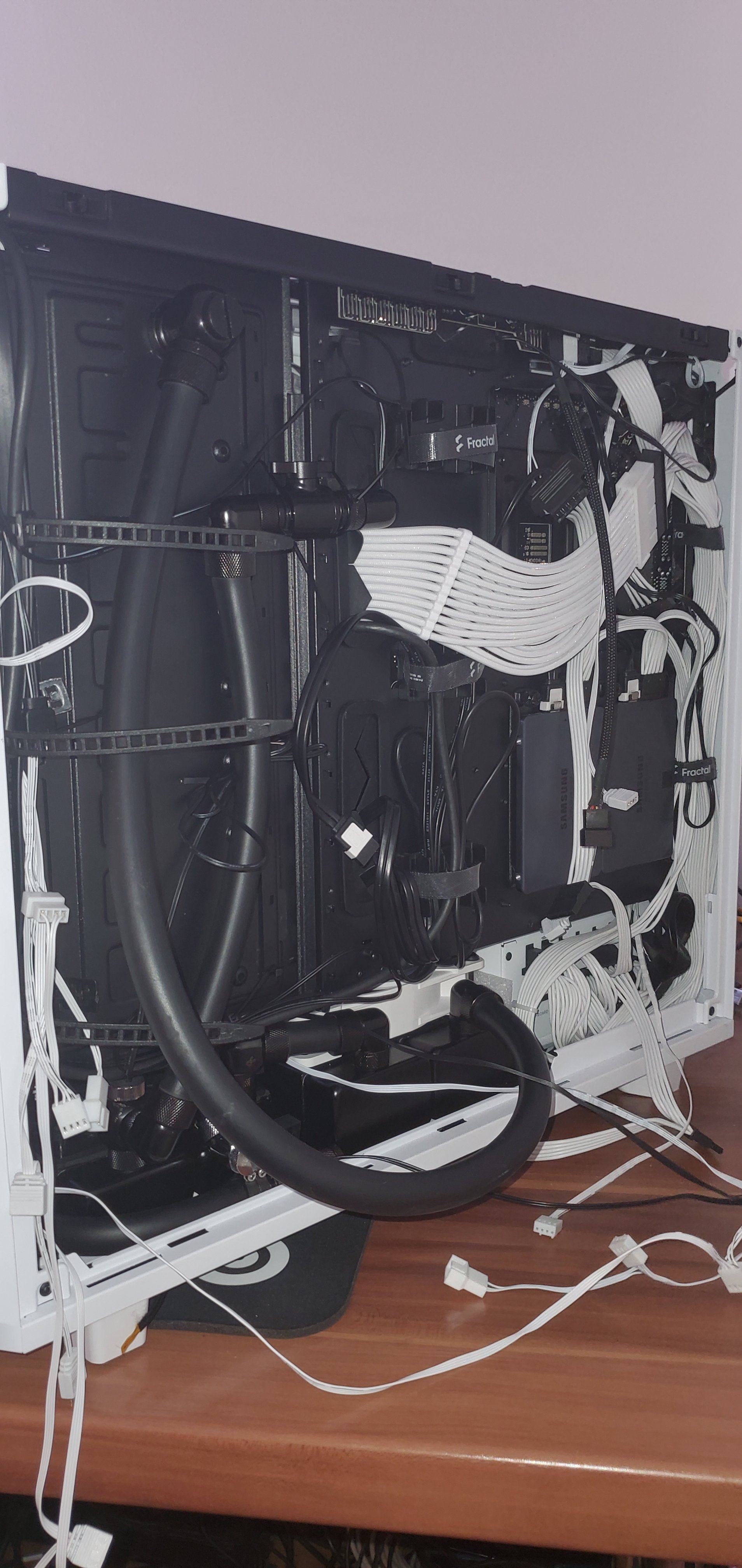

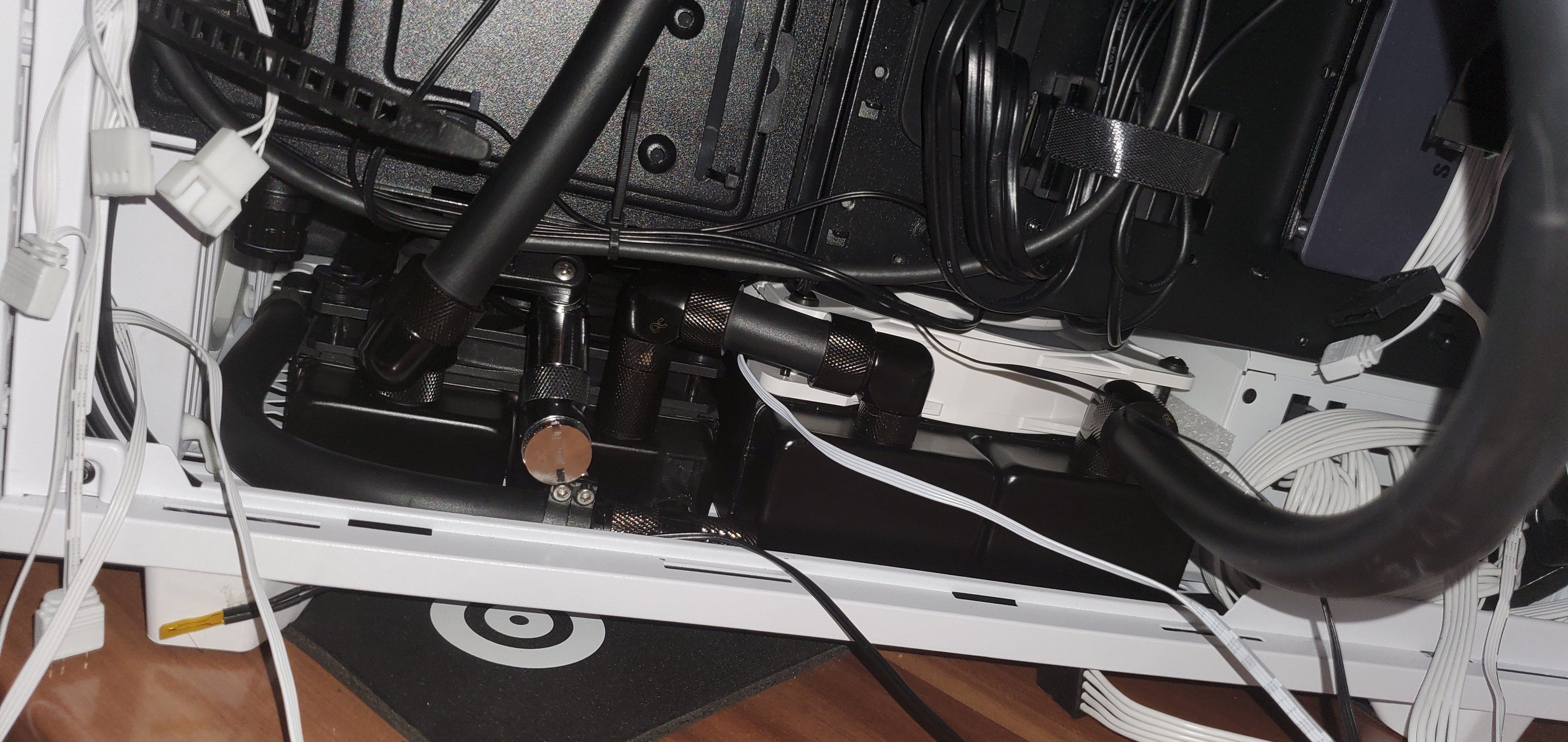

@Passierschein A38 Jeder drehbahre Anschluss ist eine potentielle "Schwachstelle" und nachdem du nach den Fotos in den anderen Threads augenscheinlich das komplette Sortiment von Aquatuning verbaut hast :fresse:, könnte das eine schwierigere Aufgabe werden.
Aber liste doch mal deine Komponenten auf, ggf. hat jemand eine Idee.

Das was du schreibst kommt mir sehr bekannt vor.😁Vorallem mit dem kein Bock mehr.
Dazu kommt noch das ich die Kiste ziehmlich verbaut habe.Das artet dann immer gleich aus.
ALC Sachen sind nicht das Problem, viele Bauteile sind halt nur nach außen, jedoch nicht auf ein Vakuum hin geprüft.

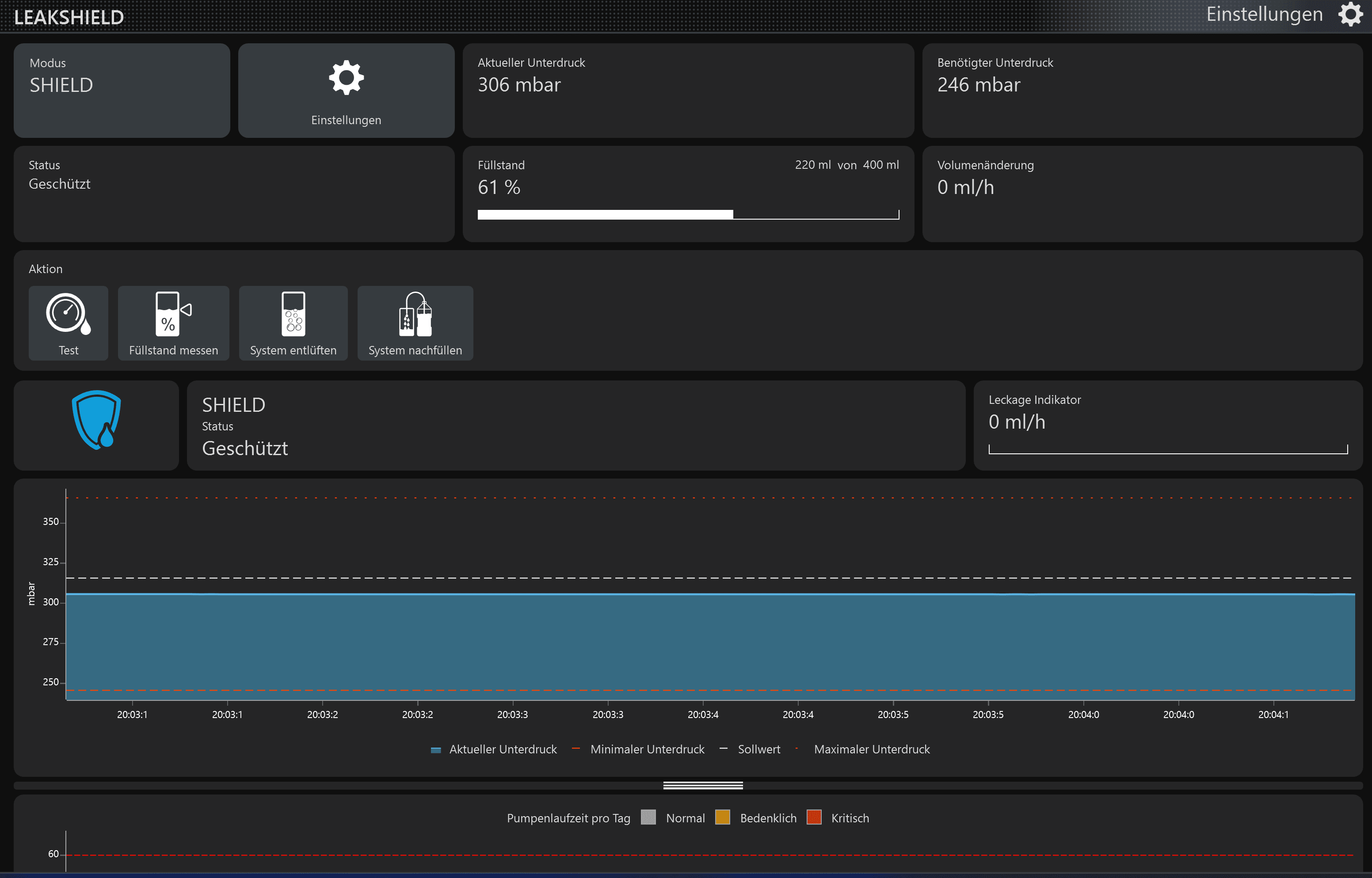

Ich habe ein recht komplexes Sytem mit 4x480, 1x240, dazu HT und Schlauch sowie mehreren Gehäusedurchführungen (eine Art Distro), CPU+GPU und 2xD5+2xDDC4.25. Eine Ultitube 200 Standalone mit Leakshield hält den Wasserstand. Das Leakshield ging immer bis 450 mbar, aber irgendwann ging es nicht mehr über 300 mbar. Vor kurzem hatte das System häufiges Nachpumpen und gar Leck angezeigt. Ich konnte nichts erkennen. Dann habe ich die Leashield-Membran getauscht und es ist deutlich besser geworden. Trotzdem verliere ich so 2 mbar/min.
Heute habe ich eine Testbench aufgebaut, die auch wassergekühlt sein soll. Einfach als Notplattform, falls ich mein komplexen Selbstbautower mal reinigen will oder irgendwo ein Fehler ist, den man nicht an einem Tag findet und beseitigt. Da habe ich auch eine Ultitube 200 Standalone vorgesehen. Jetzt habe ich diese Ultitube ausgepackt, die Anschlüsse mit Stopfen verschlossen und das Leakshield drauf gebaut. Kein Wasser drin, nur die Tube und Leakshield. Auch da geht das Leakshield nicht über 300 mbar. Und auch dort verliert Leakshield 2 mbar/min. Also ist jetzt recht klar, mein Hauptsystem ist dicht, aber Leakshield selbst ist es nicht. Was kann man da tun?
Ich muss aber sagen, dass Leakshield mir schon ein paar Mal den Arsch gerettet hat. Ob als Lecktester vor dem Befüllen als auch im Betrieb, weil Rohre Risse kriegen (2x passiert) oder gar der AC 3090 Kühler etwas undicht geworden ist (an der Heatpipe zum Terminal). Einmal ist der Behälter komplett vollgelaufen und trotzdem ging Wasser raus, weil ich ein paar Tage nicht da war. Dabei war Leakshield wohl bis zur Erschöpfung im Einsatz und musste irgendwann aufgeben. Kaputt war es aber nie.
