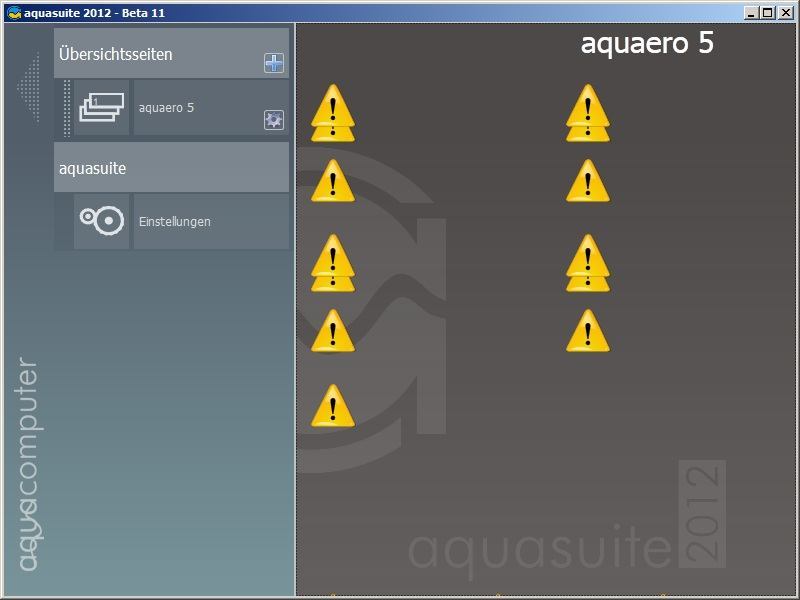

Servus,
kann mir jemand sagen was hier falsch läuft ?
Ich hab nur nen Lüfter und 2 Temp Sensoren drann.

Öhm ich seh in der Software absolut kein Land.
Wo kann ich denn was einstellen ? o_O
Ich meine es macht Ding Dong wenn ich das teil anstecke aber wo genau finde ich die AE5 im Gerätemanager ? jeman mal nen Screen ?

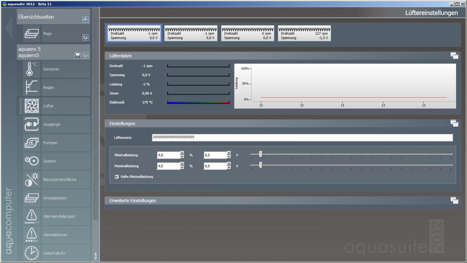

Oha sobald ich als Admin starte sehe ich was, nur funktionieren tut nichts, sobald ich etwas auswähle macht es ding dong und die AE5 geht wohl aus, taucht dann wieder auf nur ohne die Optionen:
Ganz ehrlich warum released man Hardware zudem die Software im Phoetusstadium ist....
Bitte mal sticky oder so machen http://martinsliquidlab.org/2011/12/20/ac-aquaero-5-review-guide-wip/5/
Maintenance Mode + FW Flash + Neustart = FAIL.
Aber immerhin kackte die AE5 nicht mehr ab.
Also FW Flash again, alles brav jetzt.

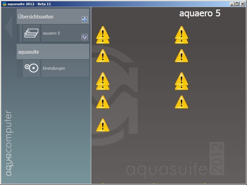

Servus,

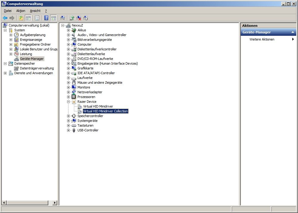

Aber Gerät ausgetauscht, oder? Das hatte ich, als ich vom LT auf den Pro gewechselt habe. Schlicht neu installieren, fertisch.
@BeoMauz
Das sieht mir eher nach Problem vor dem Bildschirm aus. Nicht korrekt installiert.
Edit: Hab mal einen Screen ergänzt wie es bei mir aussieht. Im Gerätemanager markiert der USB-Eintrag, wo der Aquero dahinter hängt.

@BeoMauz
Eher weniger.
Er hat die AE5 dann gefunden mit FW 1010 sobald ich IRGENDWAS angewählt habe ist sie disconnected.
Also hab ich mal ne ganze zeit gesucht und den oben genannten Link gefunden.
Das Gerät(AE5) im Maintenance Mode gestartet, und die FW geflashed.
ABER nu nwar die FW = 1. also nochmal geflashed und siehe da die FW ist jetztz 1020. Und bis jetzt geht alles.
! ABER ! Warum steht sowas net auf der AC Page ? sowas wie Maintenance Mode und Reset der AE5 !LT! ?
mfg.

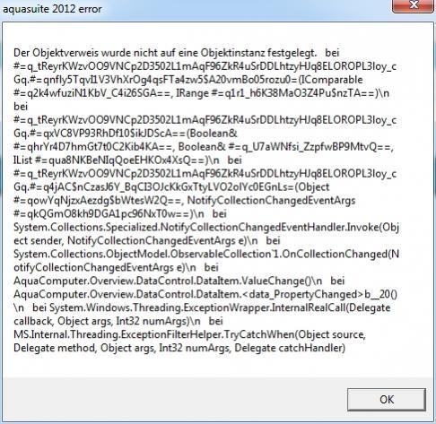

So, das importieren hatte nicht funktioniert gehabt, nachdem ich soeben fast fertig war, kam fehler und prg ist abgestürzt. 30 min aber wieder hin grrr :fire::grrr:

Servus,
