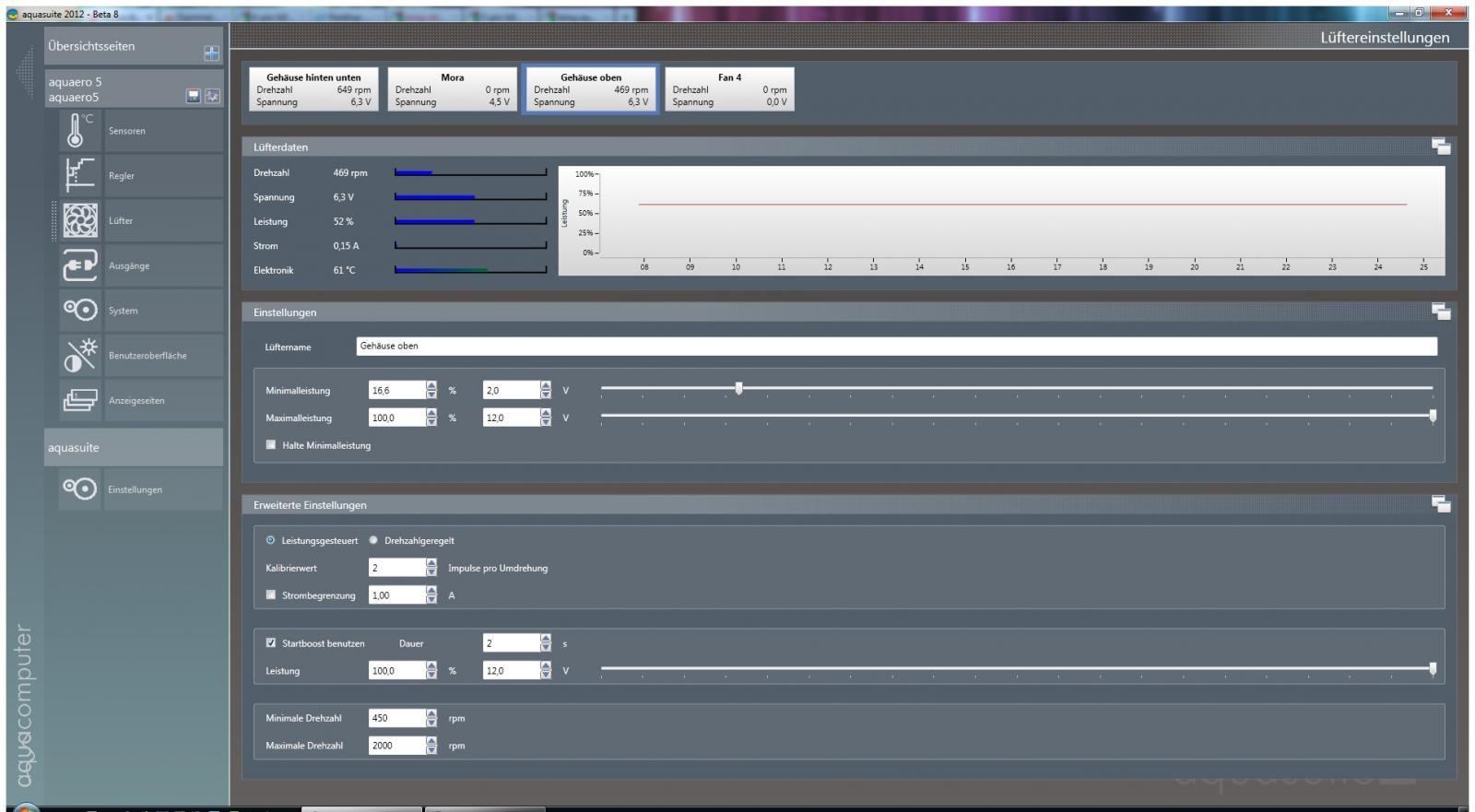

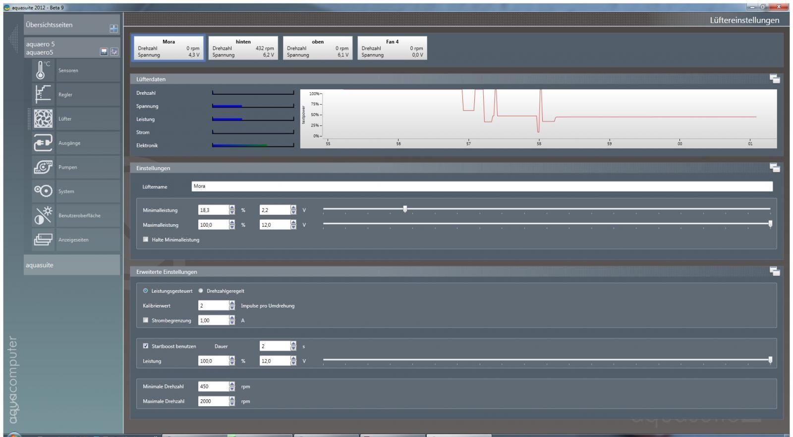

Wenn man vorher die Lüfter angeklickt hat, konnte man ne menge details ablesen, wo sind die hin?
Ist ein Fehler und ist in der nächsten Version behoben.

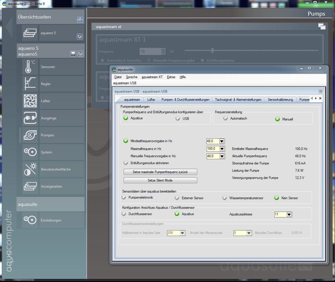

Aber stelle ich mich zu blöd an um die Pumpe zu steuern?
Bei mir ist alles ausgegraut
die Pumpe muss per aquabus (high-speed) an das aquaero angeschlossen sein.
In der pumpe muss die Priorität auf auf aquabus stehen (nicht auf USB).

Hab nun das Kabel verbunden und die Einstellung meiner Meinung nach richtig eingestellt.
Funktioniert aber immer noch nicht. Hab ich vielleicht noch was vergessen?

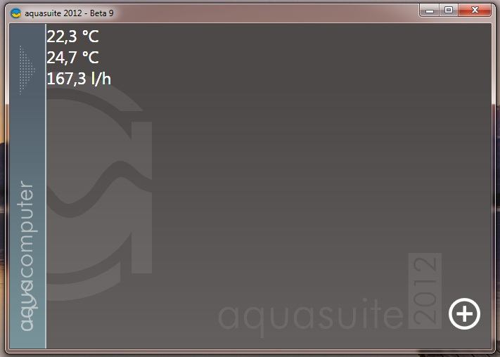

Zum Fenster: Im Anhang siehst Du die kleinst mögliche Fenstergröße. Wenn es schon vorerst kein Widget gibt, könnte man ja nur die wichtigen Werte in eine Übersichtsseite packen und hätte quasi etwas ähnliches. Da aber die minimale Fenstergröße so groß ist sieht das einfach doof aus. Ich hoffe Du verstehst jetzt was ich meine :wink:

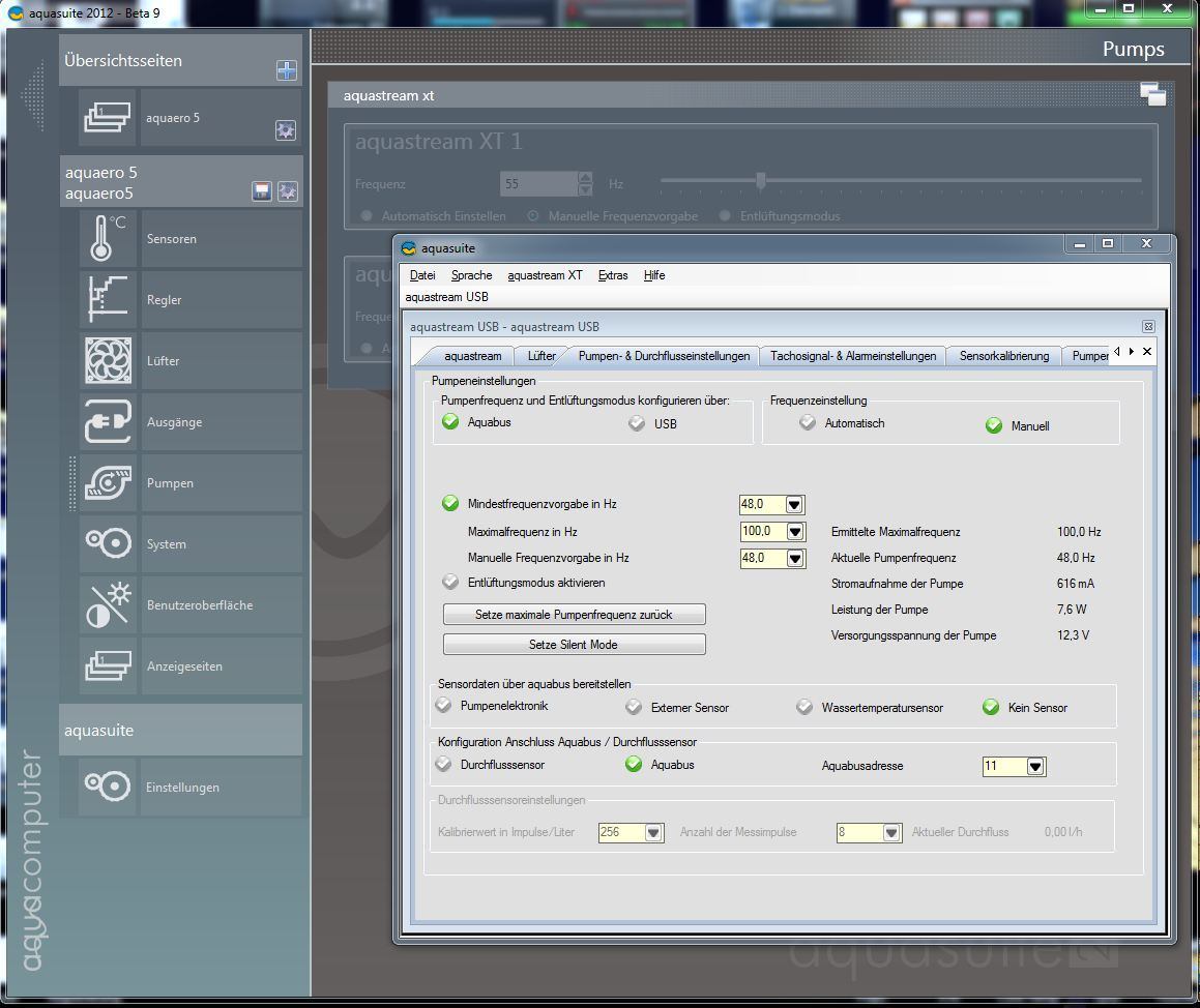

Meine AS XT lässt sich mit der beta 9 gar nicht regeln. Die Frequenz wird richtig angezeigt, aber die Optionen bewirken nichts. Mit der Aquasuite 4.72 gehts weiterhin, Verkabelung wurde nicht verändert (AE und AS per USB ans Board und untereinander verbunden).
Regel die AS XT mit der AS 4.72. Ne AS XT am AE4/5 verhält sich wie ne alte Aquastream.
