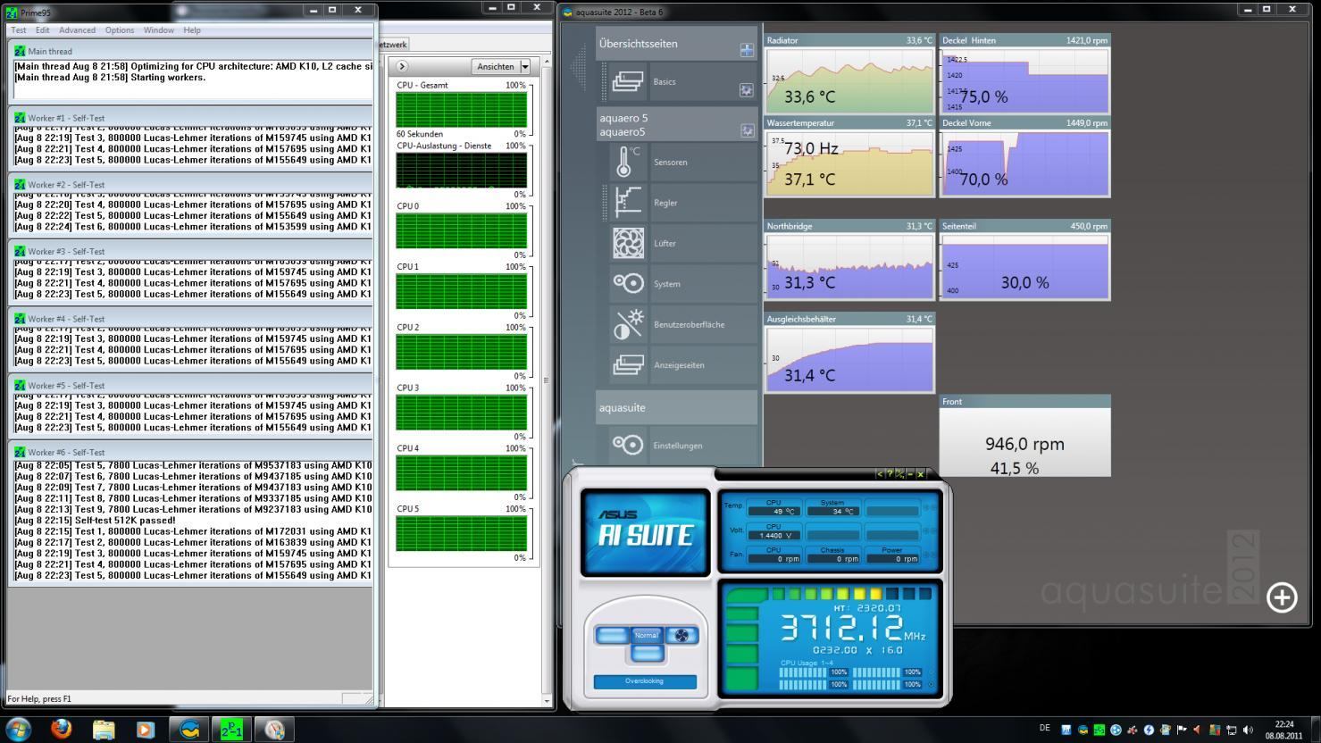

lasse mal das Menü Übersichtsseiten offen beim beenden.
Wird die Seite dann richtig geladen?
Hab´s probiert. Die Seite wird geladen, aber genau so wie geschlossen wurde, d.h. Menü ist offen. Doof ;)

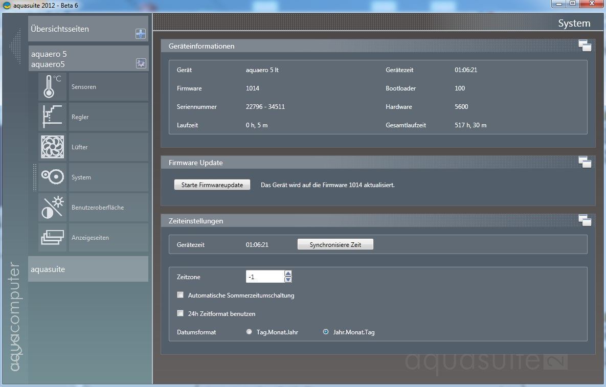

Hi,
-ich habe ein Problem, ich kann bei mir die Uhrzeit nicht Synchronisieren. Woran kann das liegen.
-wieso zeigt mir das Programm immer an das ich auf z.b Firmware 1014 aktualisieren kann , aber es ist schon. Siehe Anhang

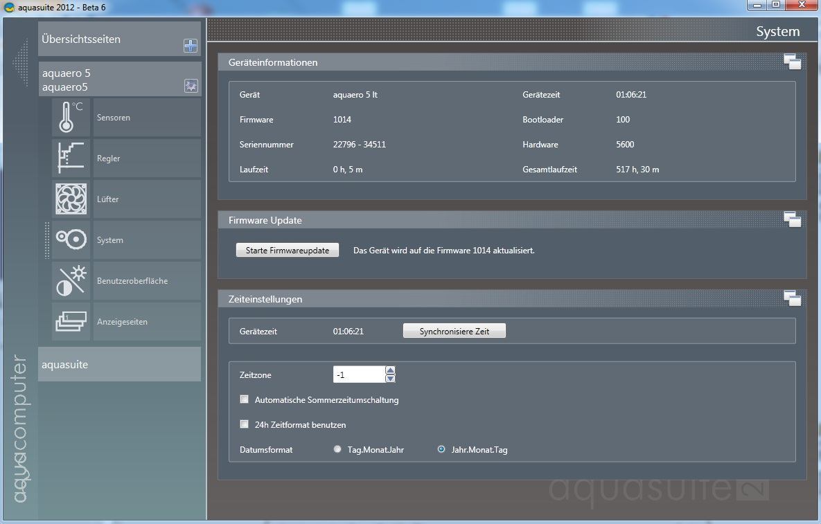

Hi,
Stimmt denn Deine Bios-System-Zeit?
Die Aktualisierung zeigt er immer an, auch wenn das Firmwareupdate längst drauf ist. Noch ein kleiner Bug.

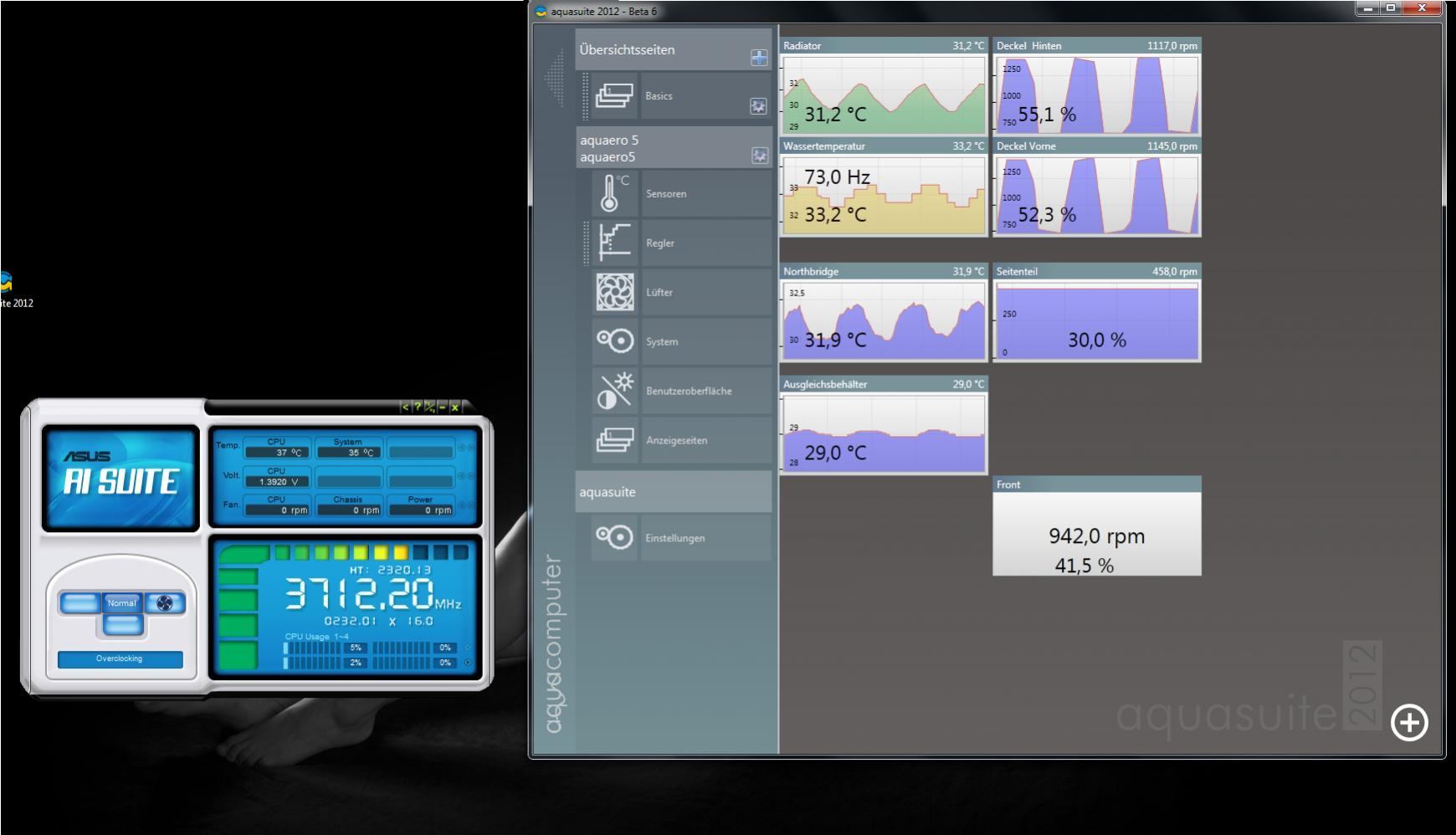

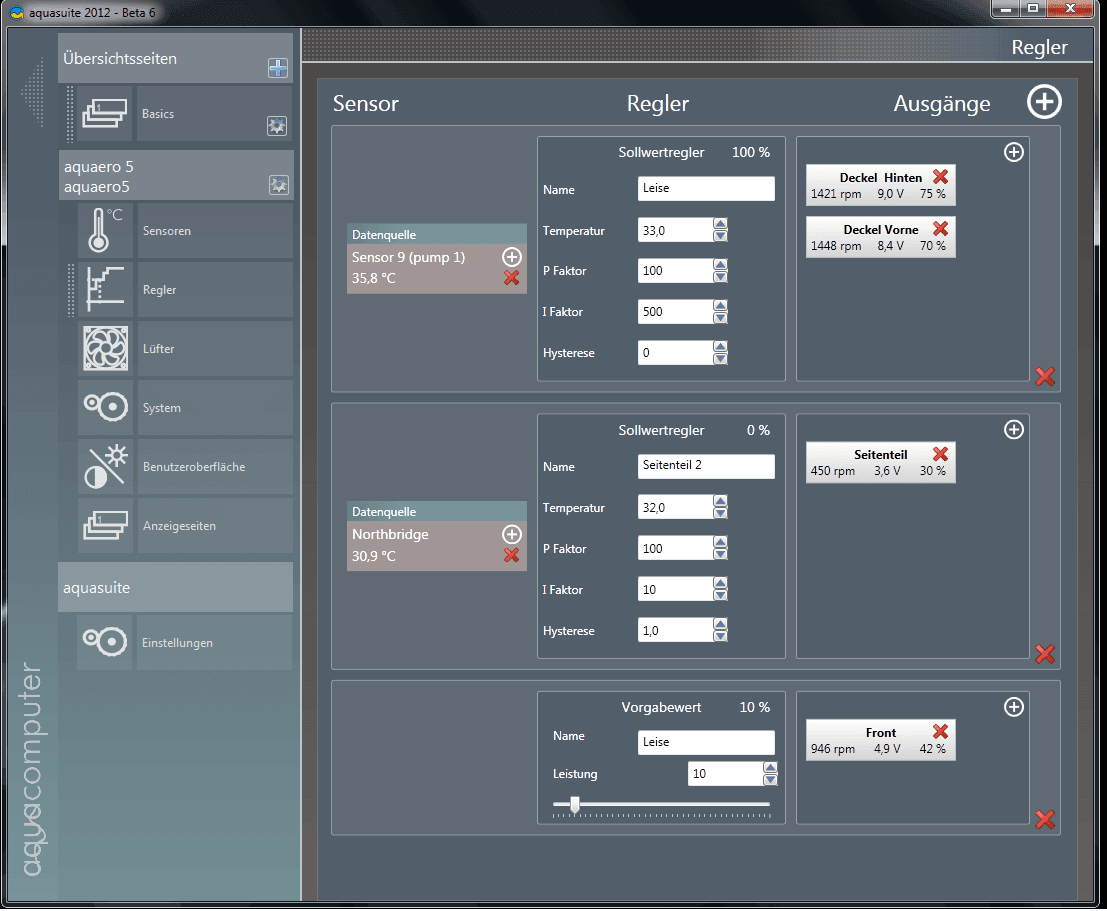

hab hier nochmal meine Einstellungen zusammengefasst auch für andere die schon nach den Reglereinstellungen gefragt haben. Sollte irgendwann mal bei dem Regler noch ein Dämpfungsanteil hinzukommen lässt sich das Geschwinge noch besser eindämmen ^^
Kritik natürlich erwünscht :)
Ich Kühle nur die CPU :Phenom X6 1090BE auf ~3,7 Ghz mit einem 240 Radi und 2*120 Zalman ( werden demnächst ersetzt ^^ weil zu Laut ) Lüftern saugend im Gehäusedeckel. Radi-Lüfter Minimalgrenze bei ~800rpm Obergrenze ~1450 noch angenehm aber hörbar :)
Am Seitenteil bläst ein Enermax 92mm Lüfter auf das Mobo, unter 100% mit 13 dB nicht hörbar.
Die Werte sind im Idle mit Mozilla offen und 25min Prime auf 100% CPU Last
