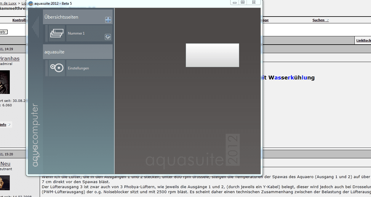

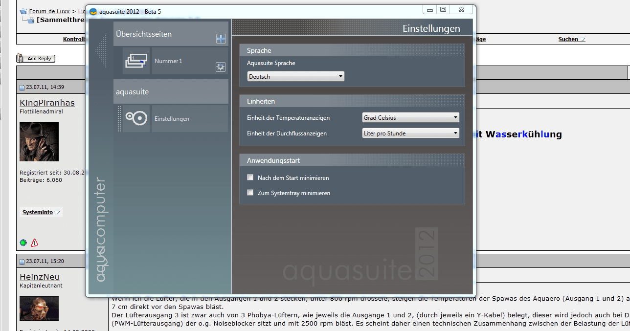

ist das normal dass man nichts einstellen kann? (AE 5 Pro)
suite beta5 installiert? x86 und x64 probieren + klemm mal andere usb-geräte ab, das klappte dann bei mir
