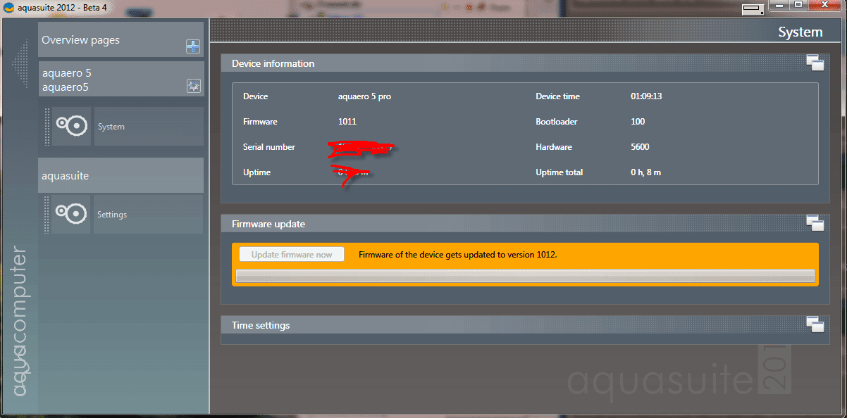

hab den pro mal eingebaut, die beta-suite 4 installiert und spontan mal auf update geklickt. nun hängts da, nix passiert. was soll ich tun?
yapp..bekomm nun auch ne Box "Error, reflash firmware!"

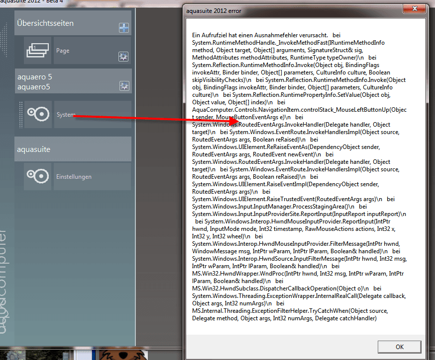

hab bisher mal den dfm und 2 tempsensoren angeschlossen, im display des AE wirds auch angezeigt, aber nicht in der suite. irgendetwas stimmt da nicht. klicke ich auf "system" schmierts mir mit dieser fehlermeldung ab

wie meinst du das?

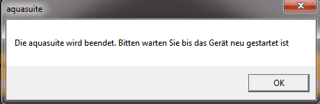

habs mal mit der x86er beta4 probiert, gleiches bild nach dem klick auf firmware-update (siehe anhänge)
edit: ui...hab nochmal neu gestartet, der balken bewegt sich :bigok: aber janz schön langsaaaaaam. wenn das so weiter geht, sitz ich in ner halben stunden noch beim update :fresse:
edit2: scheisse, nun hängts bei ~98% seit 10min :grrr:

der ae hats wohl zum glück überlebt :hail:
@SenSej 1011 ist ja schon drauf, 1012 kam wohl erst mit beta4?
ok, es gibt hoffnung, beta3 funzt! kann nur leider damit nicht auf 1012 upgraden...
wo ist denn der "einstellungen speichern"-button in der suite?
schön wärs...speichert bei mir gar nix...irgendetwas läuft hier verdammt schief :-///
Liest Du schon wieder nix, Du Doofkopp? ;)
Du brauchst die neue Beta 4 + Firmware 1012, sonst speichert der nicht bzw. verliert die Einstellungen, wenn der Aquaero komplett vom Netz ist (z. B. Steckerleiste, NT-Kabel ziehen ...)
So wie ich das verstanden habe, hatte er doch die aktuellste BETA (4)? Oder nicht? Aber da scheint er ja Probleme mit dem Flashen der FW gegeben zu haben und ist deshalb zurück zu BETA 3,2,1 :shake:
sorry, korrigiert: Beta 4 + Firmware 1012= Speicherproblem wech.
wenn du hinnack mal lesen würdest, ich kann net auf 1012 upgraden. beta4 zickte rum...bis auf jetz..gyrosdönergedöns hat wohl wunder geholfen, beta4+flash steht :bigok:
