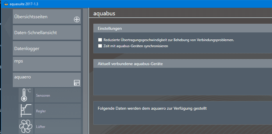

Ich schaffe es einfach nicht den Durchfluss angezeigt zu bekommen auf der Aquaero 6pro mit dem MPS-Highflow USB.
Das 3polige Kabel ist auf der Auqabus Schnittstelle angeschlossen und am Aquaero am High-Anschluss. Bekomme jedoch unter Durchfluss1 nichts angezeigt. Nur via USB Verbindung zeigt mir die Suite unter "mps" einen Durchfluss an, den ich jedoch nicht ins Display einbinden kann. Zudem blinkt der High-Anschluss auf der Aquaero rot, mal schnell, mal etwas langsamer.
Ich hoffe ihr könnt mir helfen.
4poliges-Kabel (53122) erhalten, leider wird immer noch kein Durchfluss ohne USB-Verbindung angezeigt. Leider auch kein weiteres mps-Gerät zum gegentesten da. Noch jemand eine Idee bevor ich den Kram zurückschicke?
Danke, aber selbst das bekomme ich nicht gebacken. ;)
-hast du denn die Busadresse vergeben? (MPS sowie Aquaero gleich)
Für den mps habe ich den Eintrag (12-15) gefunden und alle Adressen durchprobiert, ohne Erfolg. Fürs Aquaero finde ich nirgends Einträge hierzu. :(
-bei meiner D5, als sie an USB dran war, musste ich einstellen als was mir der Teilnehmer angezeigt wird (da musste ich Pumpe wählen, sonst wurde sie am BUS-only angeschlossen nicht angezeigt)
Auch hierzu finde ich keinen passenden Eintrag in der Software.
Echt schade, da sonst alles funktioniert. Den Durchfluss kann ich auch via USB in verschiedenen apps anzeigen lassen, nur leider nicht im Display. Das war jedoch der eigentliche Grund der Anschaffung. ;)
Nix da. :(
Die zwei möglichen Haken habe ich auch schon versucht.
attachment.php
Meiner wird da als Durchflusssensor 11 angezeigt...
MPS 1 ist mein aqualis mit Temp und Füllstandsensor.
Hab damals auch ewig rumgedocktert bis ich das raus hatte...
Wenn unter aquaero > aquabus > "Aktuell verbundene aquabus-Geräte" nichts angezeigt wird, dann funktioniert die aquabus-Verbindung nicht und dementsprechend wird dann auch bei den Anzeigeseiten kein Sensor angeboten.
Da du den Kompatibilitätsmodus bereits probiert hast und auch kein Konflikt mit anderen mps-Geräten (den man durch die Vergabe unterschiedlicher Busadressen löst) vorliegt, sieht es schlecht aus. Kontrolliert lieber nochmal, das Kabel richtig sitzt (aquabus High am aquaero) und wenn das nichts bringt, würde ich vermuten, dass entweder der mps oder der aquaero einen Defekt hat.
Ja, sehe ich mittlerweile auch so. Danke für euren kompetenten support, Jungs. Ich werde berichten, wer der Übeltäter war.

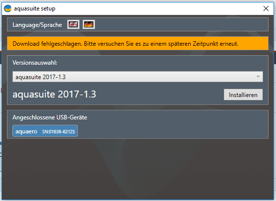

Ich drehe gerade etwas durch beim Installationsversuch der Aquasuite, bekomme ständig folgende Fehlermeldung, hab auch schon alles ausprobiert (Als Admin ausführen, Firewall aus etc)
//EDIT: Mein Gott, ich hab die Lösung. Mein neuer PC war noch nicht Synchron was die Zeit (Datum & Uhrzeit) angeht, deswegen geht der Download auf die Bretter. :shake:
Richtig "suboptimal" entwickelt, hoffentlich ist der Rest der Software besser :)

Sei dir sicher, die Aquasuite ist ein "Brett" an Software. Und wenn eine Software die ab Date xx arbeitet nicht auf einen Downloadversuch aus dem letzten Jahrtausend reagiert, so what, pegel dich ein. ;)
Nicht böse sein war nicht ganz ernst gemeint.
Na, war die Lösung wohl nicht eher meine E-Mail von vorhin? :p
Und suboptimal ist das gewiss nicht. Das hat schon seine Gründe warum die Software den Download verweigert wenn Zeit und Datum nicht stimmen.
Das Datum war auf dem 04.04.2017 gestanden ;) Vielleicht ist die Aquasuite nicht für Zeitreisende ausgelegt :shot:
Keine Sorge, ich fasse das nicht böse auf, war ja im Prinzip mein Fehler. War nur echt genervt, da ich viel rumprobiert habe und parallel noch mein alter PC eine Wiederherstellung braucht, gleich alles auf einmal :)
Die Aquasuite sieht echt ganz gut aus, halt aktuell sehr viel auf einmal, erfordert wie fast jede umfangreiche Software etwas Einarbeitungszeit ;)
@Shoggy: Nein, hab keine E-Mail an euch verfasst ;) Scheinbar tritt das Problem häufiger auf, gerade bei neu aufgesetzten Rechnern. Hab die Lösung bei euch im Forum gefunden, euer Admin "Sebastian" brachte die Lösung ;)
Permanent error when downloading aquasuite. - English forum - Aqua Computer Forum
Mich persönlich würde der genaue Grund da schon interessieren, auch gerne per PN, bin selber in einem Softwarehaus tätig :)
