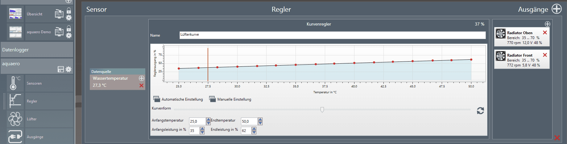

Hi,
mal ne Frage:
Wie funktioniert denn der Kurvenregler??
Ich bekomm das irgendwie nicht so ganz hin.
Als Datenquelle habe ich meinen Wassertemperatursensor genommen und die Lüfter als Ausgang gewählt.
Der Aquaero regelt zwar die Lüftergeschwindigkeit herunter, aber bei steigender Wassertemperatur bleibt die Lüftergeschwindigkeit konstant.
Irgendwas funkt doch da dazwischen, ich komm aber net drauf was es genau ist.
Kann mir jemand erklären, was ich genau einstellen muss?.
Gruß,
Carbon
Welche Aquasuite nutzt du denn? Was haste den genau eingestellt? Poste mal einen Screenshot inc die Einstellung bei den Lüftern.

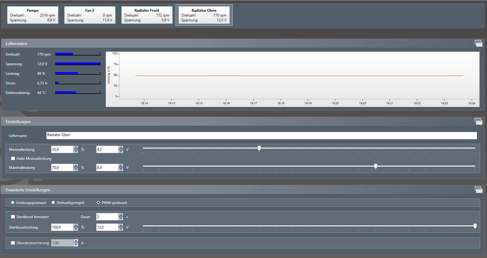

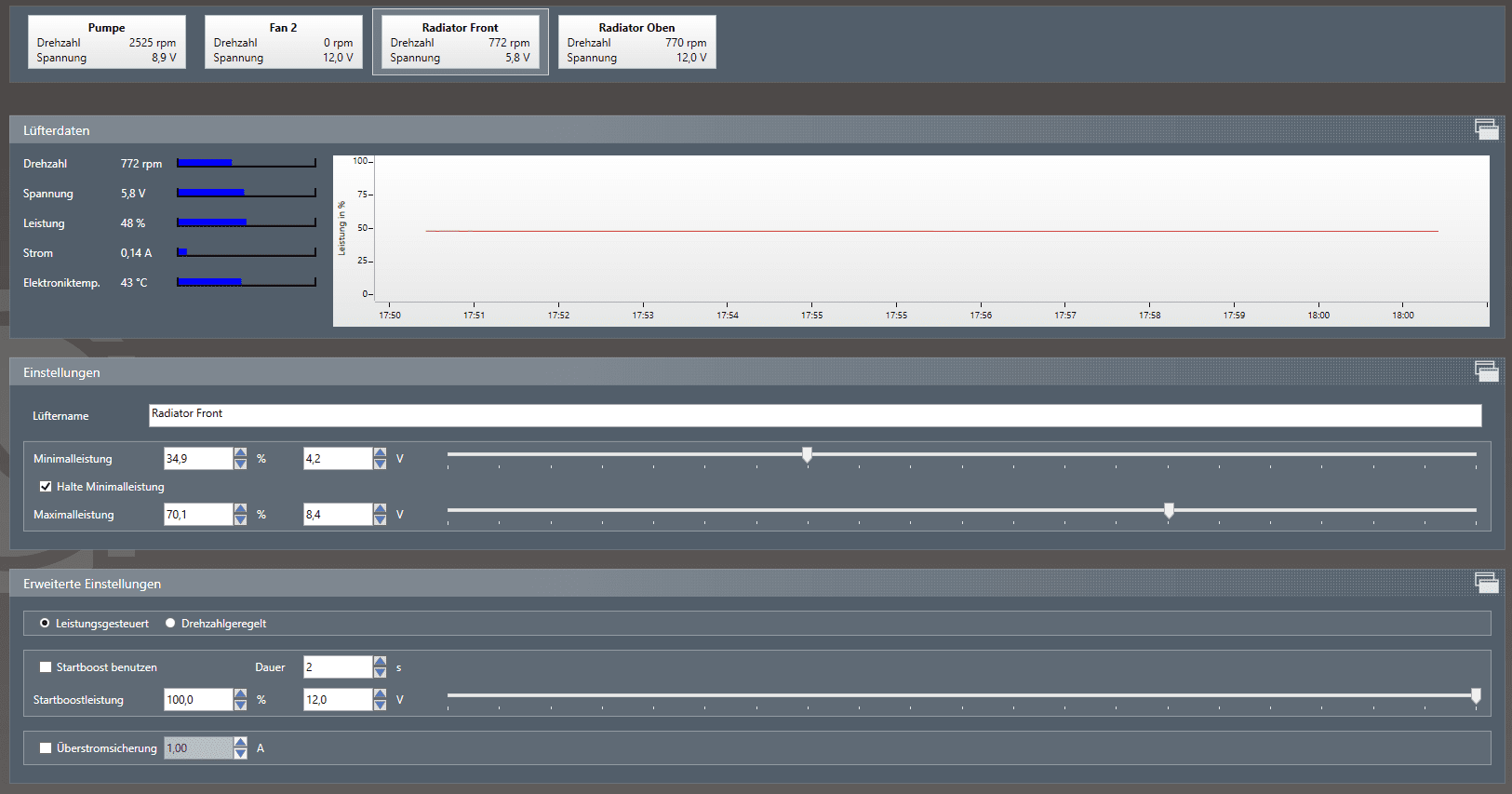

Ich nutze im Moment die Aquasuite 2015.
Bei den Reglern hab ich mir einen Kurvenregler erstellt und diesem als Datenquelle meinen Wassertemperatursensor zugewiesen.
Anfangstemperatur 25,0°C Endtemperatur 50°C
Bei den Ausgängen für die Kurve hab ich meine PWM-Lüfter auf dem Triple-Radiator und meine zwei normalen Lüfter auf meinem Dual-Radiator hinzugefügt.
Im Reiter Lüfter hab ich eine Minimal- und Maximalleistung eingestellt (Ich vermute fast, das hier der Fehler liegt)
Hier mal ein paar Screenshots:
Jupp. Du hast einmal im Reiter "Lüfter" die Leistung eingestellt und dann nochmal beim Kurvenregler. Beim Kurvenregler sollte dann 0-100% stehen, damit die 35% Leistung, die du bei den Lüfter eingestellt hast auch voll genutzt werden.
Ah, also kann ich beim Kurvenregler nochmal nen Teilbereich von der unter "Lüfter" eingestellten Leistung einstellen, oder ist das jetzt total verkehrt?
