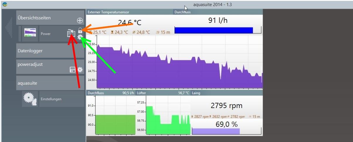

Sollte Deine Frage bezgl. Einstellung für die die Desktop-Darstellung deiner Daten noch aktuell sein, dann versuche ich dir hier etwas zu helfen.
Ich weiß leider nicht wie weit ich für dich ausholen muss, deswegen reduziere ich mein Post auf ein Minimum. :-)
Zuerst musst du deine Übersichtsseite entriegeln (orange in dem unteren Screenshot) und anschliessend deine Übersichtsseite auf dem Desktop anzeigen lassen (roter Pfleil).
Ist das erledigt musst du in den Settings (grün) die Option "Seite automatisch anzeigen" aktivieren.
Als Abschluss die Seite wieder verriegeln (orange).
Wenn alles erledigt ist die Suite über "X" beenden und den Rechner neu starten.
Dann müsste es dir deine Übersichtsseite auf dem Desktop anzeigen.

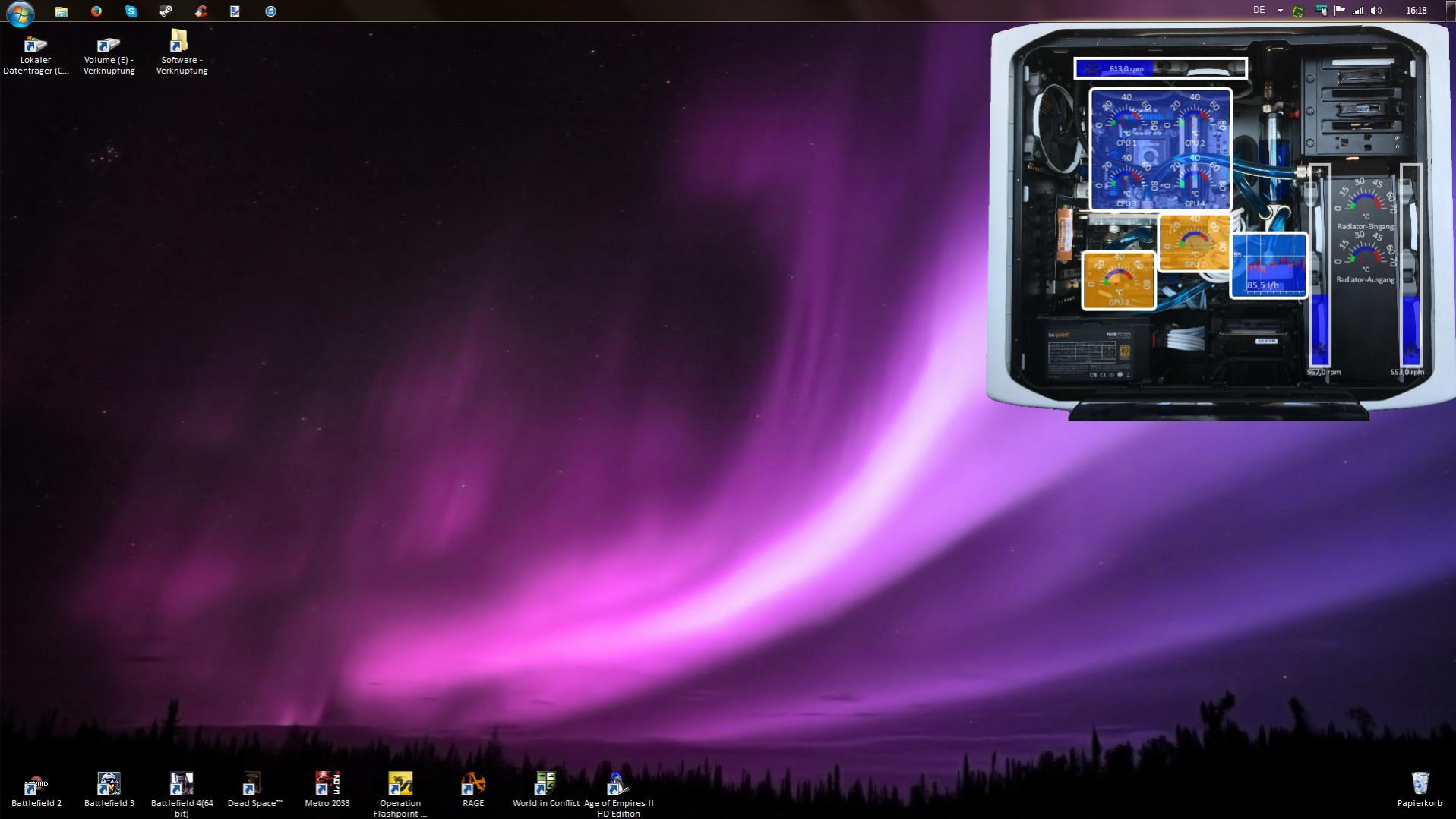

Bei mir sah die Übersichtsseite zwischenzeitlich so aus....
War OK, aber jetzt siehts besser aus. :-)

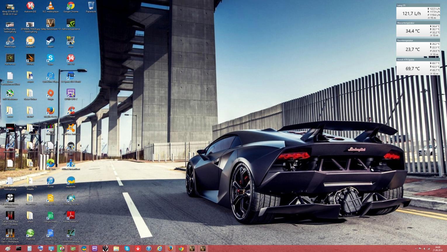

ich habe jetzt auch ne aquaero 5 pro läuft wie sau Firmware 1036
4x180mm + 2x220mm dran an eine Mora 2 Pro @8V Kabel ist ein 9x2Pin + Tachosignal Verteiler ,angeklemmt an Lüfter 2 und Tacho am Aquaero
Lüfter springen bei 35°C an sehr leise das ganze
Laing D5,Alphacool Dual AGB,CPU,Graka,Mora 2 Pro,Durchflußsensor,Temperatursensor
Durchfluß 120L/h, Pumpe entkoppelt Stufe 5

Wie hast du dir die Fenster von der Aquasuite auf dem Desktop gemacht ?
Geht glaub nur bei Win 7 oder irgendwas war da doch
also ich benutze win 8
Page schloss auf element hinzu fügen schloss zu
