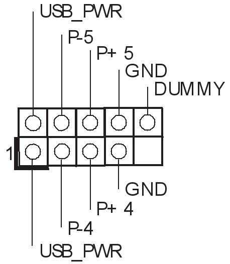

Super danke für den Tipp! Aber das Aquaero USB Kabel hat 5 einzel Kabel rot, grün, weiß und zwei schwarze. Die haben aber nur 4. Brauche ich das zweite schwarze Kabel nicht?
Servus,
ne brauchste nicht
hier normaler interner USB-anschluss wieste es auch in deiner Mainboardbschreibung finden solltest,
der 5-pin (2te schwarze wird hier als Dummy bezeichnet und in der zweiten Reihe ist normalerweise keiner mer vorhanden)
wennste normal intern am zweiten anschließt, haste dann eh nen blinden anschluss.
weiß jetzt gar net ob der pin in den normalen externen Typ-A anschlüssen am Mainbord überhaupt belegt wäre als zweite Masse - würd mich jetzt auch interessieren?

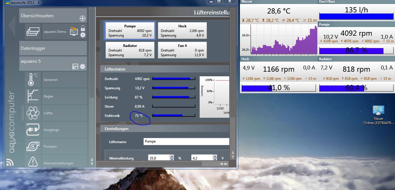

Ich hab mal ne Frage
in der Aquasoftware wird mir bei der Elektronik 70°C angezeigt wenn ich meine Pumpe weiter runter Drossle (LAING DCCplus) geht die Temp hoch bis 95° C was ist das für ne Temp
und wie Glaubhaft ist die Temp ich hab nen foto mit drann am beitrag wäre cool wenn mir jemand weiterhelfen könnte
Hab ne AQ5 mit dem großen Kühlkörper verbaut ist das normal so ne Temp

Das Alukühlteil "aqua computer Passivkühler für aquaero 5 V2" also mir hat man gesagt das teil reicht aus wenn ein bisschen luft drüberblässt kann sein das die Wärmeleitpads die da dabei sind net so toll sind, soll ich mal mit WLP versuchen das ding kühl zu bekommen

Bläst den was drüber?
Ansonsten gilt so eine Aussage auch eigentlich nur für die non-plus. Was hängt am Kanal nebendran?
Yap nen 120er so vielleicht 20cm entfernt, am anderen kanal hängt 1 lüfter dann die drei vom Radiator, bis wieviel °C bin ich denn im grünen bereich, hast da erfahrungen sonst muß ich was machen die dcc+ würd ich schon noch weiter runter regeln, war früher an einem
BIGNG drann der hats ohne weiteres weggesteckt und ich kauf mir wegen der AQ5 nicht extra ne neue Pumpe
Also bin für jeden ratschlag dankbar
mfg
Hat geklapp hab nur noch 64°C aber hab pumpe schon auf 70% runtergeregelt, ging vorher auf 85 - 90 °C aber jetzt zum nächsten problem da kommen jetzt noch 4 180er Lüfter von einer Mora3 mit ran dann sind alle 4 kanäle voll Kanal 1 Pumpe ; Kanal 2 ---; Kanal 3 Radiator 3x120er, Kanal 4 120er Heckrotor und ich will dioe 4 180er aber an einen kanal ranhängen noch tips oder muß dann ne Wakü für die AQ 5 her (was ich eigentlich net will wegen der verschlauchung)
mfg
Deine Temperatur, kommt durchs drosseln der Pumpe, nicht gebrauchte Energie die in Wärme umgewandelt wird. Normal sollte ein kleiner Lüfter für Abluft reichen. Du hast doch in der AS, Tempsensoren, da sind auch die Temps. für die Endstufen, schau mal nach wer die Temperatur anzeigt, CPU oder Endstufe. Wenn Du die Laing extrem drosselst, musst Du gut lüften, sonst stellt sich die AE stur und fährt auf 100% hoch, sollte das nicht reichen macht sie den Kanal dicht.

cpu temp der AQ sind so 28°C das war nie das Problem nur die Amps sind mir tempmässig etwas zu hoch und ich denk wenn ich da noch 4 180er lüfter mit hin häng wirds knapp mit luft
wären dann 1x DCC+ , 3x120er eloop, 1x 120er Heckrotor und 4x 180er Phoboya g-irgendwas was meint ihr haut das hin mit der AQ 5 oder muß ich das teil wakühlen wenn ich alles rannhängen will
wie gesagt, häng einen Lüfter davor, der gut was weg bläst oder saugt. Jeder Kanal der AE 5 kann 1,68A ab, insgesamt aber nur 5A meine ich, das sind knapp 16Watt pro Kanal, wenn sie voll belastet werden, sollte das locker für Deine paar Lüfter reichen auch ohne Wakü.
