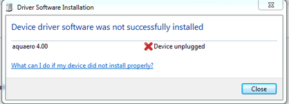

Huhu,
Also ich habe ziemliche Schwierigkeiten mit meinem neuen Asus Sabertooth Z77 Board.
Mein Aquero wird so gut als fast gar nicht erkannt - bei jedem ca. 10 mal starten kommt es dann endlich mal über USB.
Ich habe alles nach Anleitung gemacht mit der Software /Firmware aber leider ist es für mich keine wirkliche Verbesserung
aquaduct-mk2-3-usb-problembehebung/#post1374940
Selbst nach dem ich sämtliche Devices mit dem USB Tool deinstalliere und neu starte und Windows anfängt die USB Geräte zu installieren schlägt die Aquero installation fehl.
Das einzige was mir jetzt noch einfällt ist es komplett zu reseten und es neu zu konfigurieren, aber ob das etwas nutzt ist fraglich
Leider kenne ich solche Dinge nicht da ich Jahre lang ein EVGA Board genutzt habe und alles immer perfekt funktionierte.
Ich bitte euch um weiteren Rat
Danke
Hab's gefunden es war ein Defektes Lüfterkabel,
Aber das es mir mein komplettes Aquaero so durcheinander bringt hätte ich nicht gedacht.
5V? Gut möglich.
Jedenfalls war es das Anschlusskabel (sieht aus wie nen stinknormales 12V Kabel) von meiner alten Lüftersteuerung, welches ich verwendet hatte, was dazu geführt hatte, das das AE zwar leuchtete aber kein Lüfter lief.
Ein lüftetkabel also, so so!
Lüftetkabel sind oft nur mit 12 Volt damit man den Lüfter an Molex anschließen kann, dann fehlt die 5 Volt schiene die aber für Geräte mit USB Controller zwingend erforderlich sind ( meistens)
