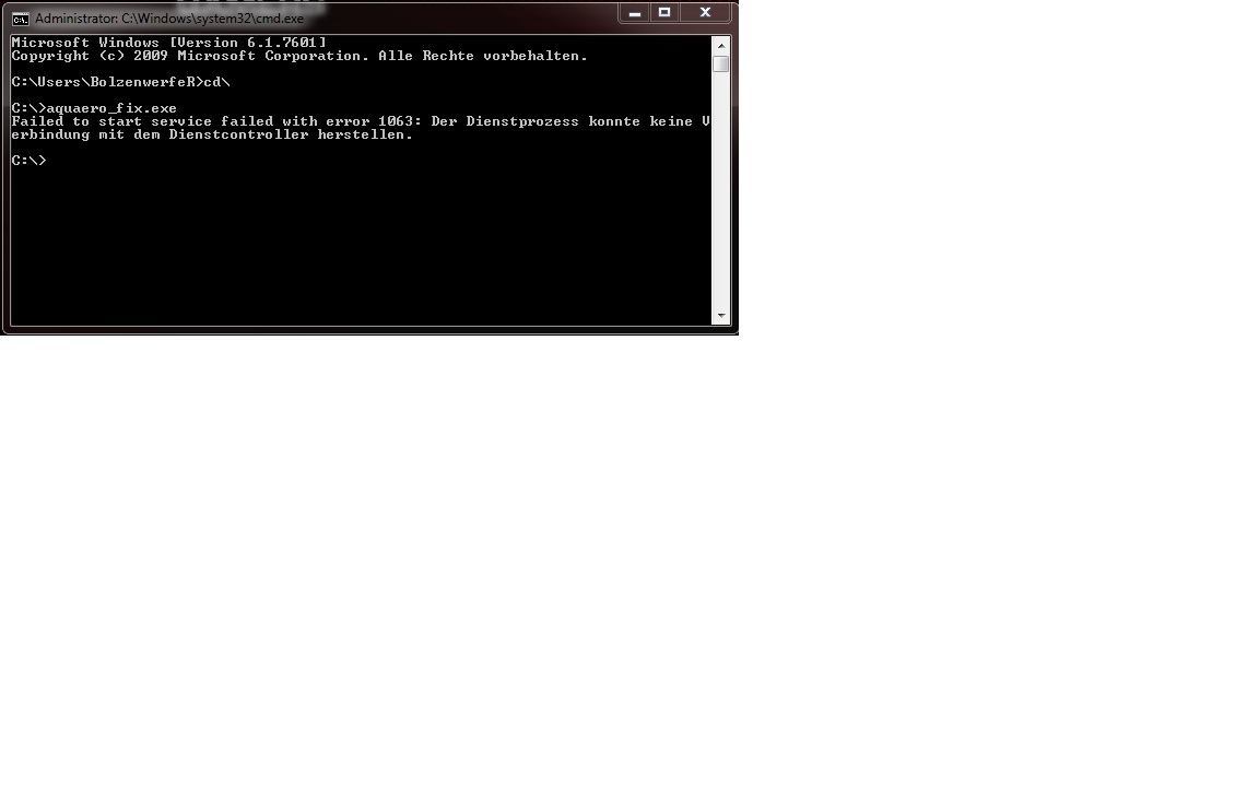

Edit: mist zu früh gefreut: den fix hab ich auch schon probiert...kommt ne fehlermeldung :confused:
weiß jemand Abhilfe?
failed to start service failed...oder error with starting error...starting error failed to failed service failed :motz::stupid::fresse::asthanos:

Ich habe grad wieder das gleiche Problem, bekomme aber den Fix nicht mehr installiert. Ich meine mich zu erinnern, das ich damals auch paar probleme hatte. In dem Verzeichnis sind ja zwei Dateien, die aquaero_fix.exe und cmd.exe, die ich per rechtsklick als admin ausfüren und dann nurnoch aquaero_fix.exe eintippe. Sowohl so als auch wenn ich die aquaero_fix.exe direkt auf C:\ kopiere und unter Start cmd eintippe und als admin ausführe kommt folgende Meldung:
"Failed to start service failed with error 1063: Der Dienstprozess konnte keine V
erbindung mit dem Dienstcontroller herstellen."
