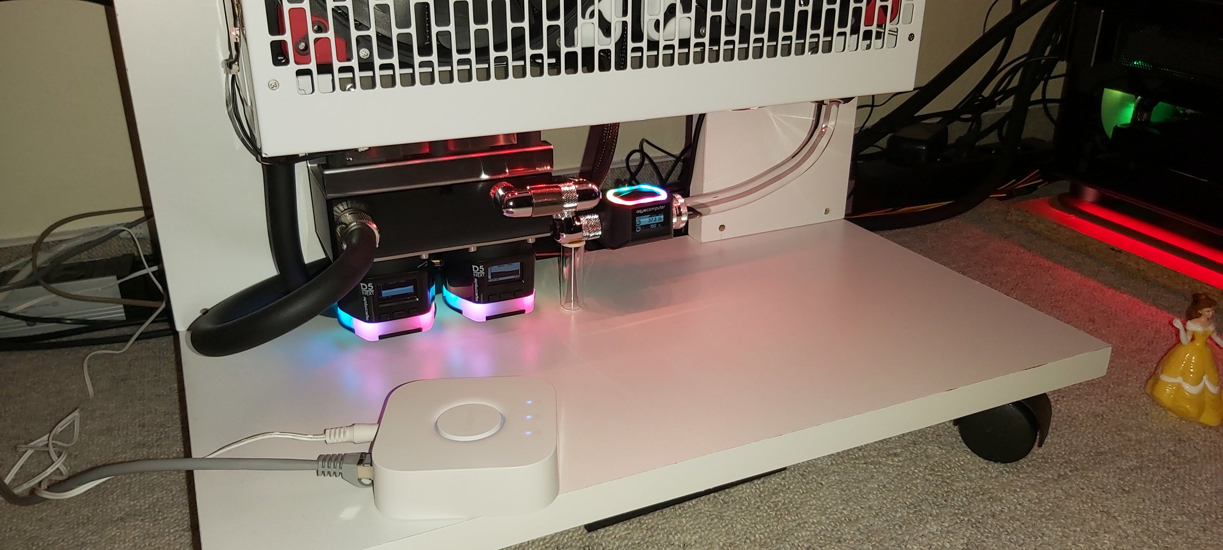

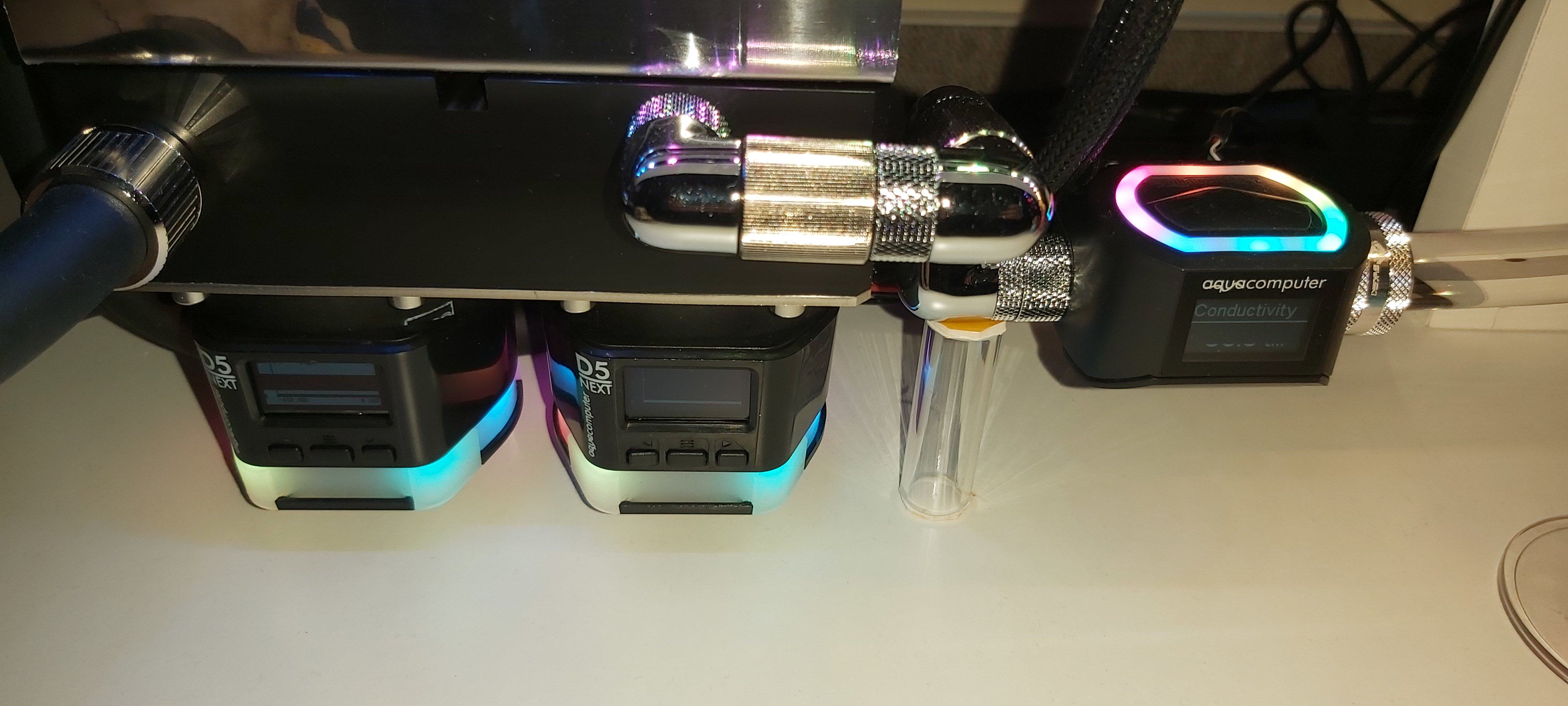

Ich habe den highflow next jetzt auch endlich verbaut und zwar außerhalb vom Pc am mora
Was gar nicht geht den highflow next vertikal zu nutzen da klackert der richtig laut
Normal verbaut hört man auch bei 200l h nichts von dem Sensor auch wenn man das Ohr hinhält
Meiner ist auch ruhig, aber da mir ein Kabel zum Splitty7 fehlt, weis ich noch keine Werte.

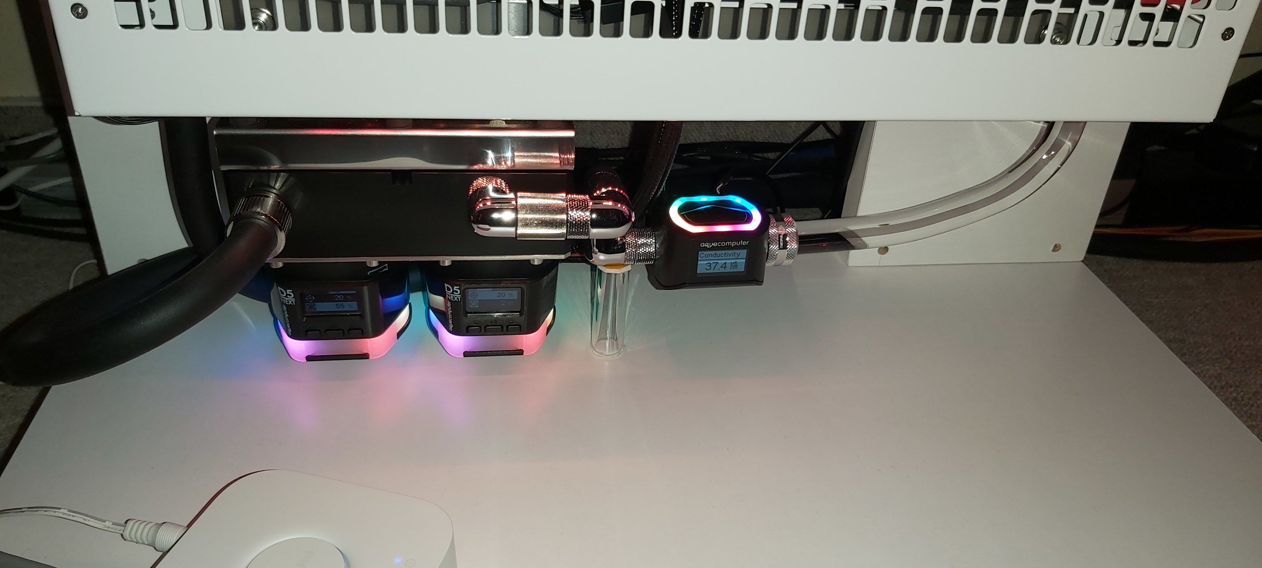

So ich konnte den HF Next nun auch horizontal im System verbauen, endlich ist der Schlauch gekommen...
Aber naja der klackert leider trotzdem wie blöd und das liegt ganz klar nicht an Luftblasen. Die einzige Variante wie ich ihn fast leise bekomme ist während dem Betrieb das Display nach unten zeigen lassen und das Gerät mit den Fingern "zusammenquetschen" dann hört das klackern auf und wird zu einem leisen schleifen, ist aber natürlich nicht alltagstauglich und immernoch gut hörbar.

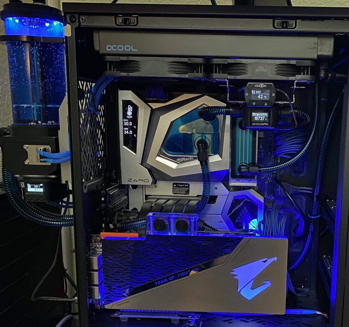

Bei mir ist der high flow NEXT hängend montiert, und ich kann keine Geräusche wahrnehmen.
