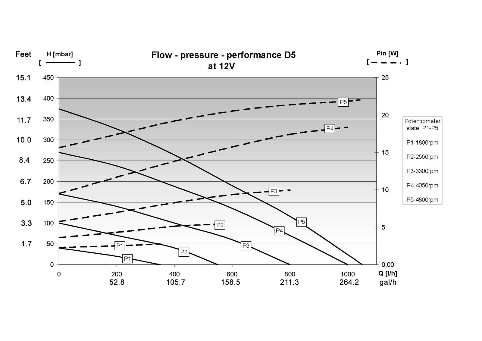

Mit einer D5 nicht zu erreichen.
Mit einen XP3
sind ohne Radiator und kaum Schlauch mit einer D5 ~ 280 L/h möglich. Selbst wenn der Byski etwas weniger restriktiv wäre, kommen noch die 2x 360 in Reihe dazu, die in Summe eine höhere Restriktion als der CPU Kühler haben dürften.
Mit einer China Pumpe evtl. schon.
Mit 18 Watt hat diese etwas weniger als 23 Watt einer D5, wohl eher nicht, lässt sich so aber nur schwer beurteilen.
volle leistung wird ja nur auch bei vollen widerstand am Pumpenrad gebraucht nicht bei voller drehzahl.

in der grafik ist ja ersichtlich das die leistung nicht rein drezahl abhängig ist sondern eben Lastabhängig widerstand im system,
P5 16-23 watt je nach druck widerstand vom system.

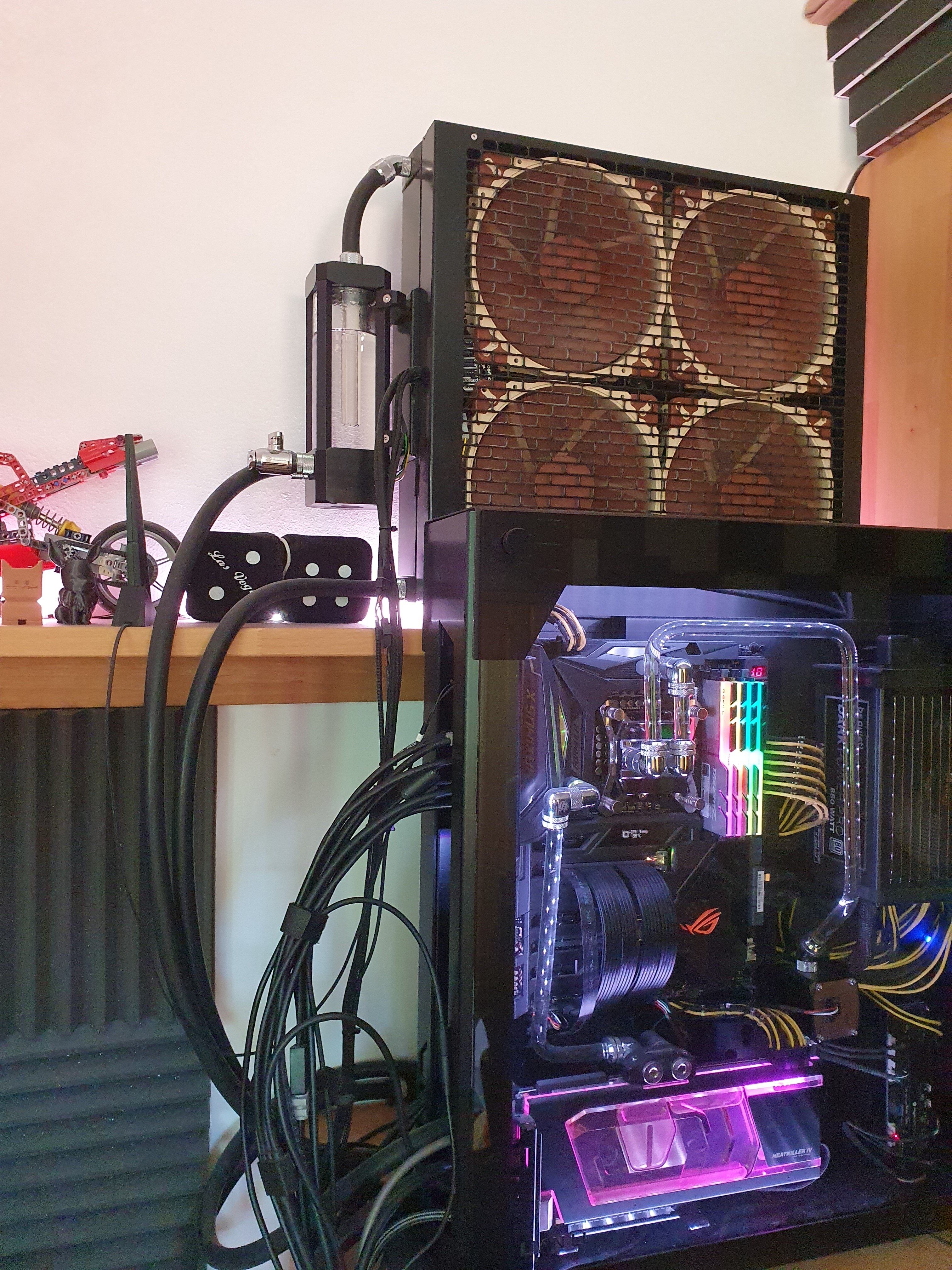

Hab den alten Highflow auch mit Hardtubes montiert. Später dann aber noch eine kleine Halterung gebaut um das Gewicht etwas abzustützen. Liegt aber daran, dass bei mir die Tube ewig lang ist.
Siehe hier:
Wenn du nicht so einen massiven Abstand überwinden musst, dann brauchst du definitiv keine Halterung oder ähnliches.
Siehe hier:

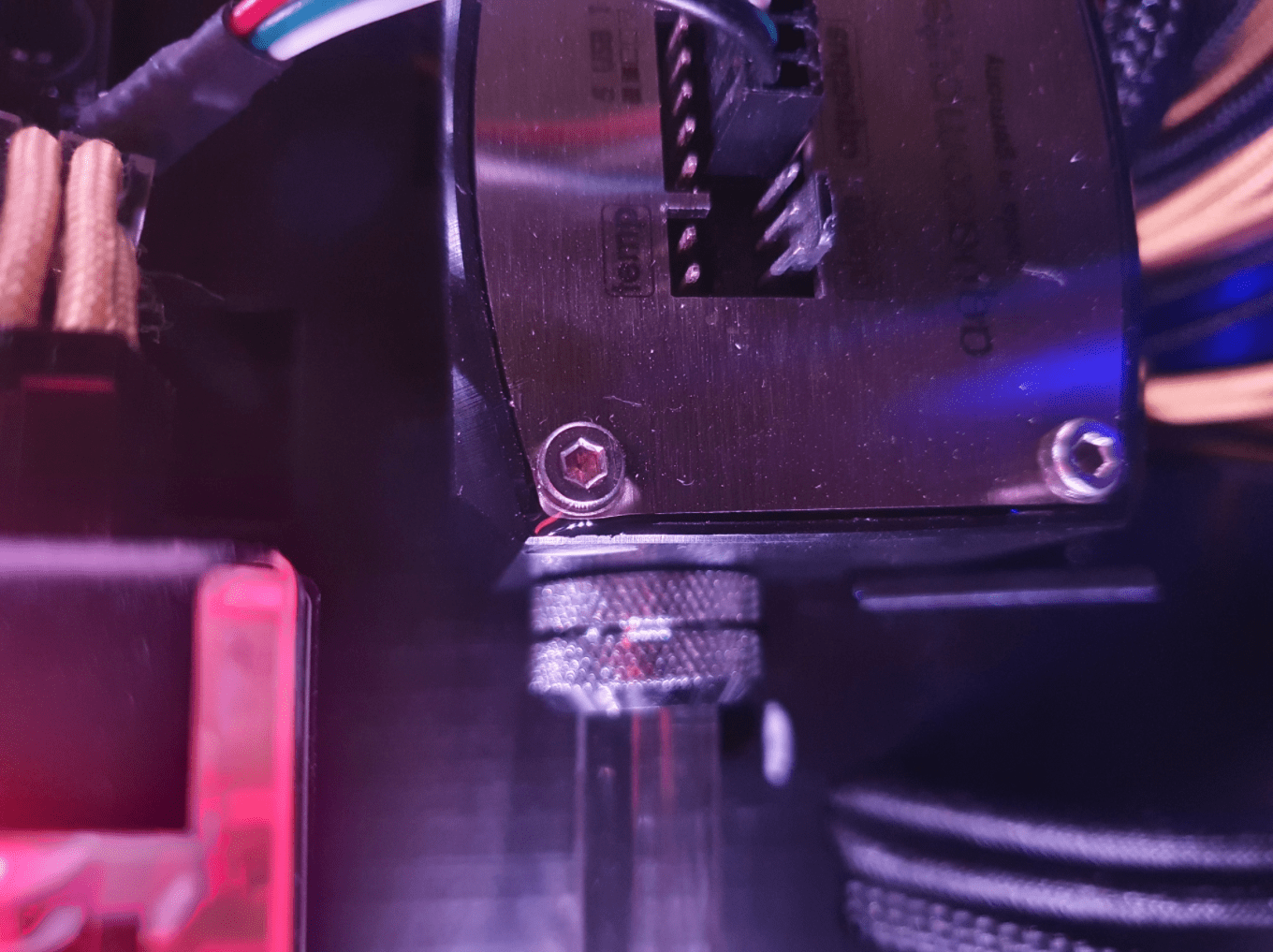

Ich hatte mich immer gewundert, wo hier flecken herkommen im Case.
Heute endlich gesehen & festgestellt, dass der alte Sensor sogar leakt. Wurde immer etwas mehr, hatte vor monaten schon mal einen Fleck, dann war aber wieder alles gut. Konnte nicht sagen woher es damals gekommen ist.
Dabei ist das Teil gerade mal 4 Jahre im Einsatz. Hab aber gerade mal die Schrauben noch mal leicht angezogen. Hoffe das hält bis zum Umbau.

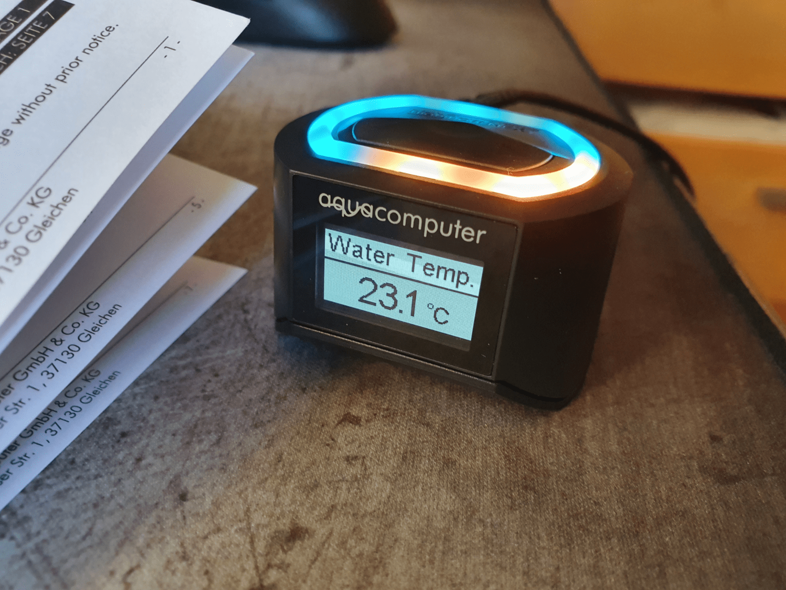

Meiner wär dann auch mal da.
Gefällt mir echt sehr gut der Sensor! Wird sich auf jeden Fall optisch schön ins System integrieren lassen.

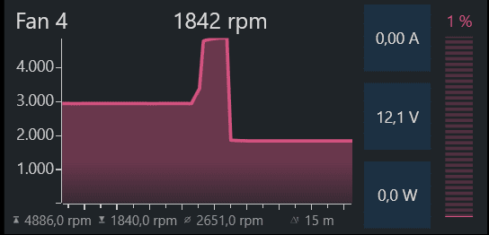

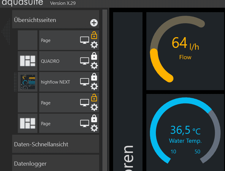

Hallo Jungs ich spiele gerade mit dem Quadro und dem Flow Sensor etwas.
Ich habe nun beine Barrow D5 PWM an den Quadro angeschlossen und mal auf 1% geschalten.
Ergebnis 1840 rpm.
Durchfluss 64l/h
ist doch nie und nimmer möglich mit 2 stk 360 radis...
Bei diesen RPM habe ich mit meiner WC D5 (sollte die gleiche Pumpe sein) und 2 XSPC TX360er Radis um die 35-40 l/h, falls dir das hilft.
