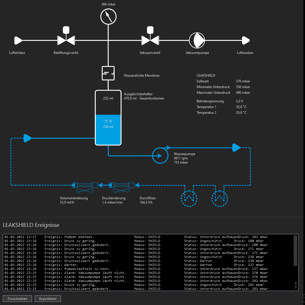

Ich denke, man muss die Werte von Leakshield softwareseitig noch mal neu interpretieren. Mir wird auch immer ein Druckabfall angezeigt. Mache ich den Rechner an, stelle auf 450 mbar, sinkt es stetig und stabilisiert sich irgendwann. Die Anzeige spricht von Verlust in ml, was tatsächlich nicht stimmt. Das gesamte System ist eben so abhängig von der Temperatur und auch Druckänderungen beim ein/Ausschalten. Insgesamt ja gut, dass man so genau messen kann. Aber es gaukelt auch eine Unsicherheit vor, die gar nicht existiert.
ich habe meinen Rechner 6 Tage ausgeschaltet gehabt. Strom aus und auch Leakshield war ohne Strom. Nun habe ich alles wieder angesteckt und den Unterdruck im ausgeschalteten Zustand geprüft. 375 mbar sind noch übrig. Ich interpretiere mal: dicht.
Die Messung des Ultitube/ der Befüllung ist nicht korrekt, dadurch habe ich verschiedene Werte, aber alles in allem mehrfach entlüftet und durchlaufen lassen, läuft es nun auch mit 3 Pumpen.
Die Volumenveränderungen beachte ich nicht und der Leckageindikator schwankt immer von stark drüber auf dezent minus, pendelt sich dann weider ein.
Ich glaube dass die Sensoren recht stark auf kleine Abweichungen reagieren und viele dann Panik bekommen.
Das System hat nun paar Tage nicht gepumpt was wohl daran liegt dass ich derzeit nur die D5Next nutze und das Dualtop ab ist, somit alles okay fürs System ist.
Solang im Standby/ Offlinemodus der Unterdruck anliegt, glaube 80-150 mbar ist alles okay.
Werde beim nächsten Ablassen mal einen Defekt vortäuschen ;P
Gerätezustand und Service auf 98%, Gerät einmal geflutet, lief Monate nicht, jetzt wieder alles gut, unverwüstlich ;)
@smoochy
ganz genau! Es bräuchte noch eine gute softwareseitige Auswertung. Shoggy s Interpretationen sind ja gut. Aber das muss dem User direkt angezeigt werden.

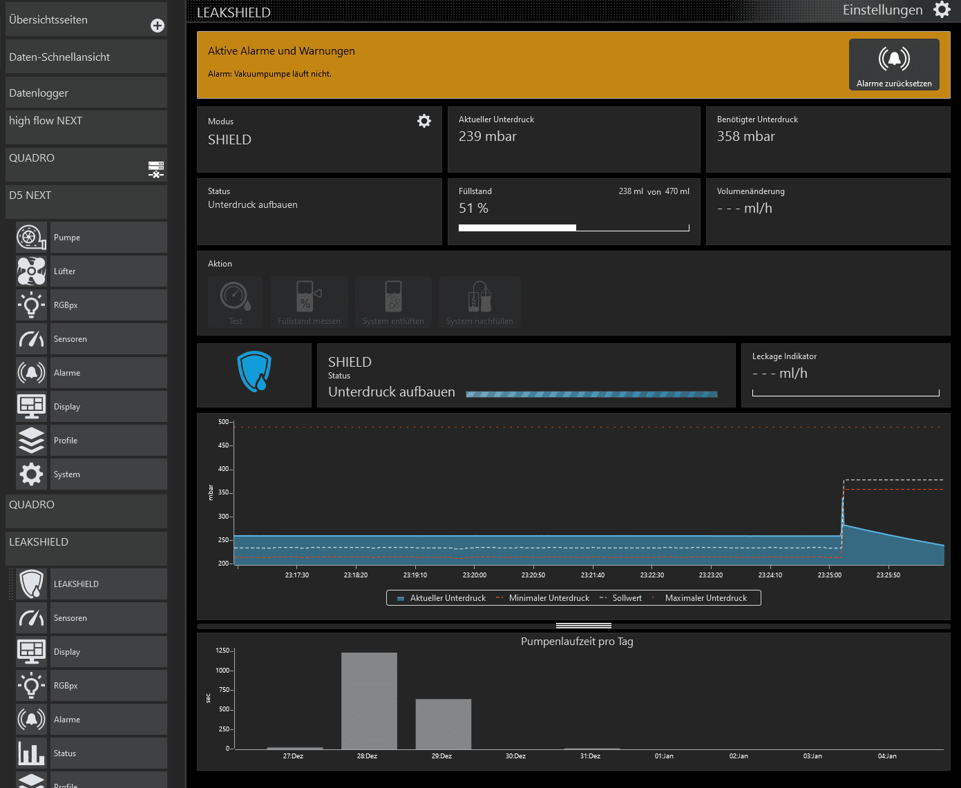

Was ich nicht verstele sind die beiden Sensoren unter Status bzw. wo die sitzen und messen, ebenso ist es blöd dass der Leakshield sofort einen Alarm auslöst wenn ich die Pumpe D5 Next von 20 auf 100% regel, da beide via Aquasuit gesteuert werden sollten die beiden Komponenten sich auch gegeseitig verbinden lassen und synchronisieren lassen.
Auch beim verwenden statischer Profile gibts Alarme enmass.
Habe dank vieler Fehlalarme die Warnungen und Logging etc. alle bisauf das rot blinkende RGB aus.
Ja, solche Sachen meine ich. Aquacomputer kann ganz sicher bestimmte Zustände erkennen. ZB auch den Zusammenhang von Wassertemperatur und Druck. Oder das ein- und ausschalten des Rechners. Und diese Informationen müssen zusätzlich zu den Messwerten in die Aquasuite und dort zu einer Interpretation zusammengefasst werden.
In Verbindung mit dem High Flow Next hat er Wasserbewegung, 2x Temperaturen, und die D5 Next gibt auch alle Werte an Tube Grösse, Drehzahl etc.
Wird beides beim LS Setup angezeigt und miteinbezogen.
Theoretisch erkennt der HFN auch den Systemoff, aber da ich oft zu stark abfallende Werte beim beenden hatte hab ich dort den Alarm komplett aus, sowohl visuell als auch akustisch.
