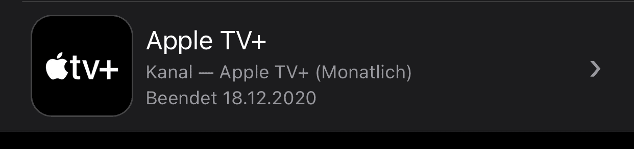

Ich auch. Das liegt aber daran, dass Apple die "kostenlosen", also subventionierten Abos mehrmals freiwillig verlängert hat vor geraumer Zeit.
Nicht bei mir. Exakt nach 1 Jahr abgelaufen
Na dann hat Apple das wohl bei allen außer dir verlängert 🤷‍♂️:fresse:
